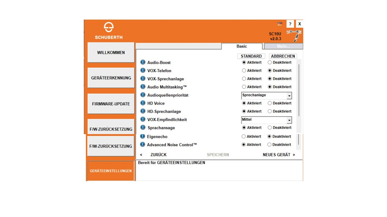

Die Frage ist was hast du alles in der Konfig aktiv?

Ich meine wie hast du in der App das Sena konfiguriert? Eigenecho, Noise Control, Boost usw.

Im Zweiwege-Betrieb laufen meine Senas ohne Störgeräusche oder sonstige Mängel.
Man sollte aber unbedingt Dinge wie Eigenecho, Noise Control und Audio Boost abschalten.

Schalte mal bitte Noise Control und Audio Boost ab und teste es mit den anderen, die dann auch die selben Einstellungen haben sollten. Gerade Eigenecho ist eine sehr nervige Sache wenn es aktiv ist,

Also auch das Abschalten von Noise Control, Eigenecho und Audio Boost hat nichts an der Situation geändert.
Die Lösung, die Sprachqualität in der Dreier-Konstellation, ist nach wie vor äusserst bescheiden.
