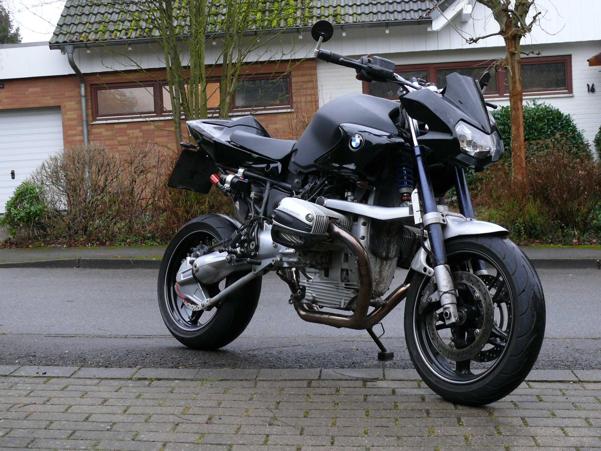

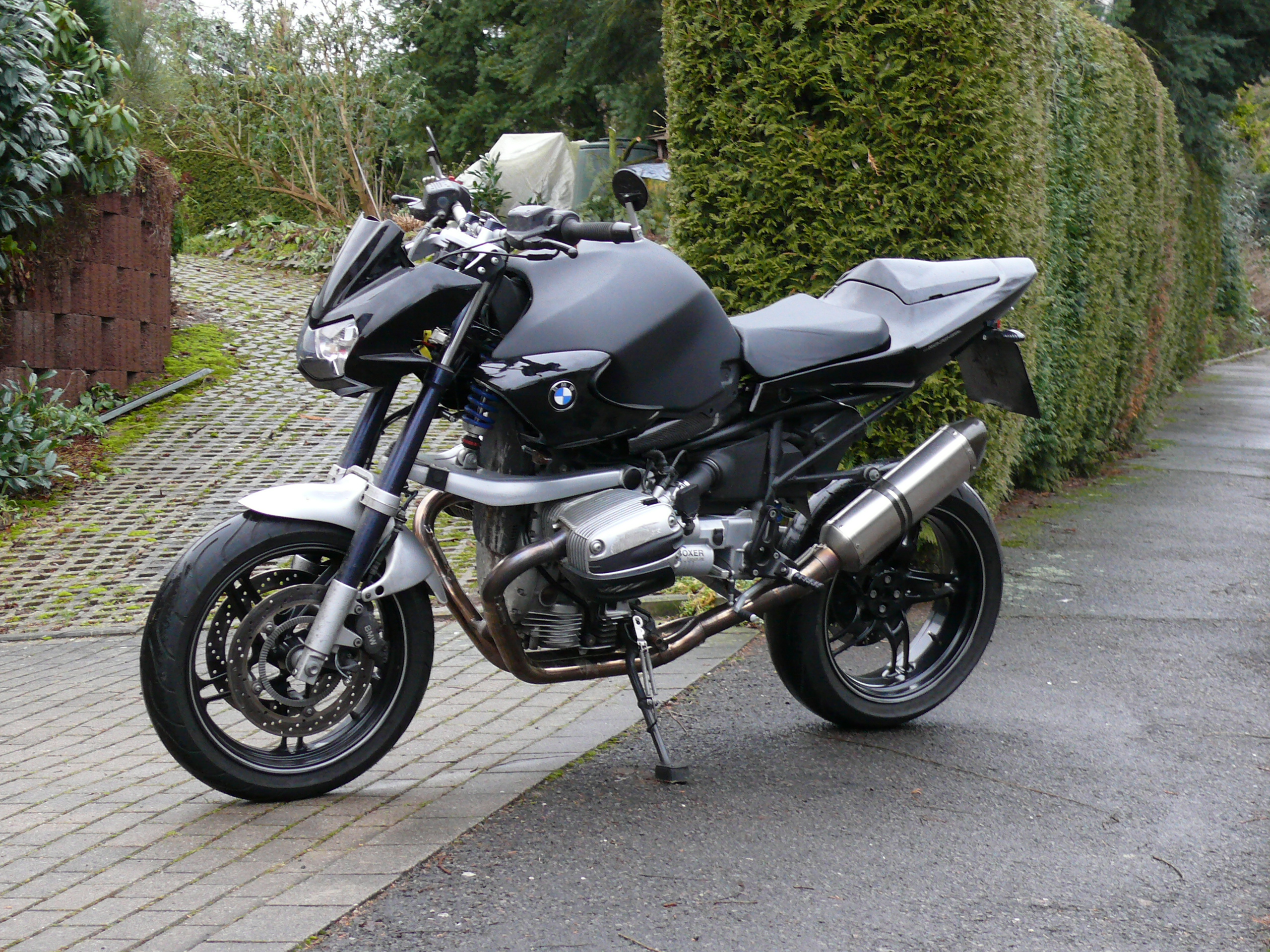

Hier im Forum war vor geraumer Zeit ein Beitrag vom Making-Of eines m. E. optisch, technisch und handwerklich perfekt gemachten Umbaus einer 1100 GS (Suchfunktion!)
Das Ganze abschließend noch über die TÜV-Hürde zu hieven, braucht gute Kontakte zum selten gewordenen kooperativen Inscheniör und den ganzen Vater!
