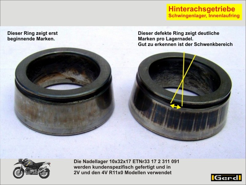

Hallo Thomas,
die Lager zwischen Schwinge und HAG (in der Schwinge hinten) sind Kegelnadellager und einstellbar. Wenn allerdings das Fett raus ist oder die Lager zu lange mit viel Spiel gefahren wurden, können die schon mal 'ne kurze Lebensdauer haben. Die Lager kosten ca. 25 Euro das Stück und sollten in max. 2 Std. erneuert sein. Such Dir 'ne freie Werkstatt in Deiner Nähe oder einen fähigen Freizeitschrauber mit passendem Werkzeug (Abzieher & Heißluftfön). Die Bolzen sollten beim Wechsel auch Begutachtet werden, ob diese nicht eingelaufen sind.

1- nein
2- 20 Minuten ...kommt immer darauf an mit was du die Lagerzapfen erwährmst...mit Feuer geht's eben schneller..:D
kannste auch selber machen...schau dir die alten Lager an ob die eingelaufen sind..danach kannst du immer noch entscheiden ob einstellen oder neu
wenn du nicht weißt was eingelaufen bedeutet würd ich's den freundlichen machen lassen...

Hi
Das ist ein Lager das es "hinter sich" hat
gerd

Beide Lager ausbauen und ersetzen ist mit 22 AW angegeben. Das sind 1h50' + 2 Lager á 23,50 (Lagerzapfen würden noch mal je 20 EUR kosten, sind aber selten defekt).
