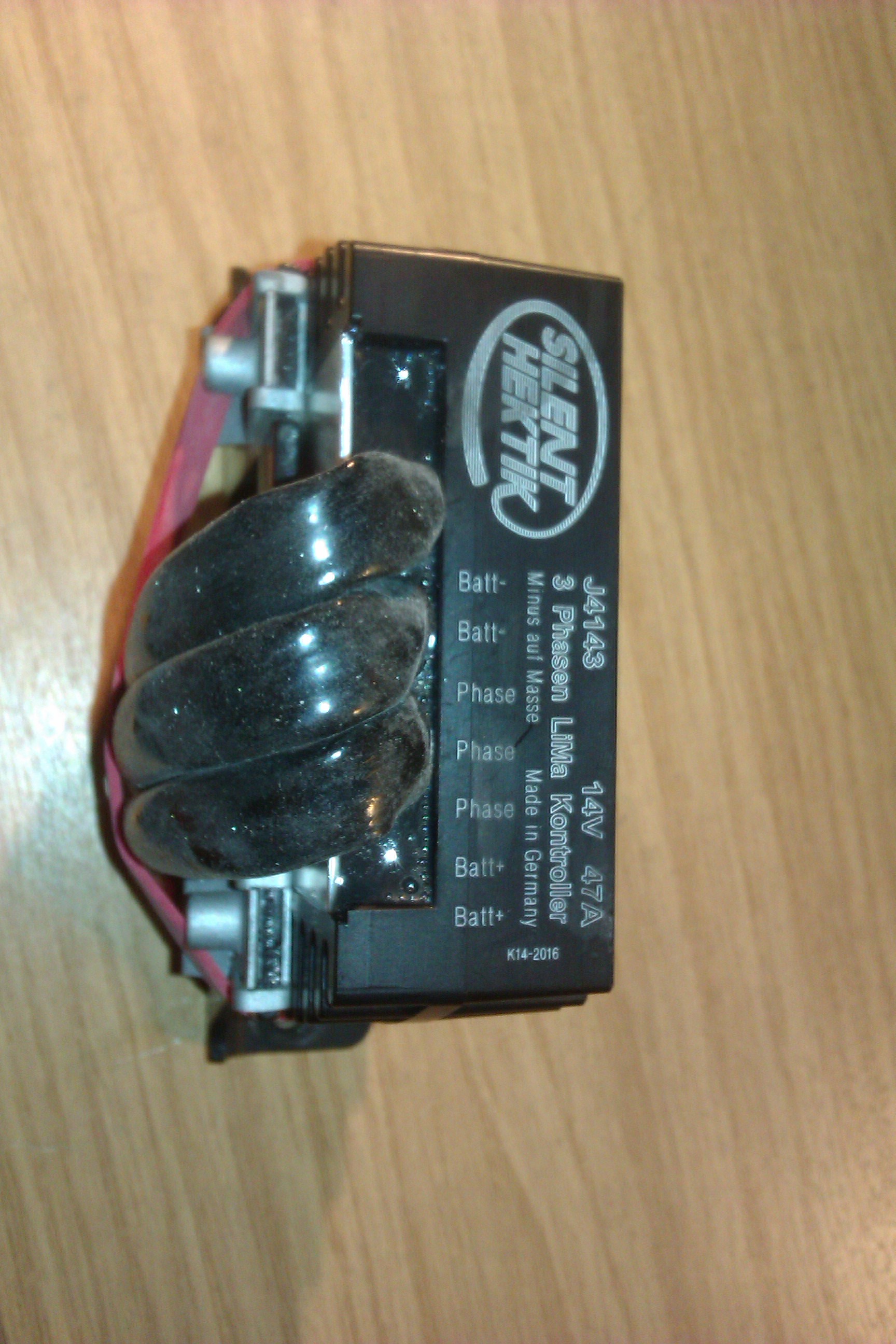

Hi,
der SilentHektik Regeler hat für die F800GS die Bezeichung "J4143 14V 47A" aus KW14 2016.
Also ein "J4142" in einem anderen Gehäuse, passend für die F800GS.
Leider lassen sich keine Bilder einstellen.

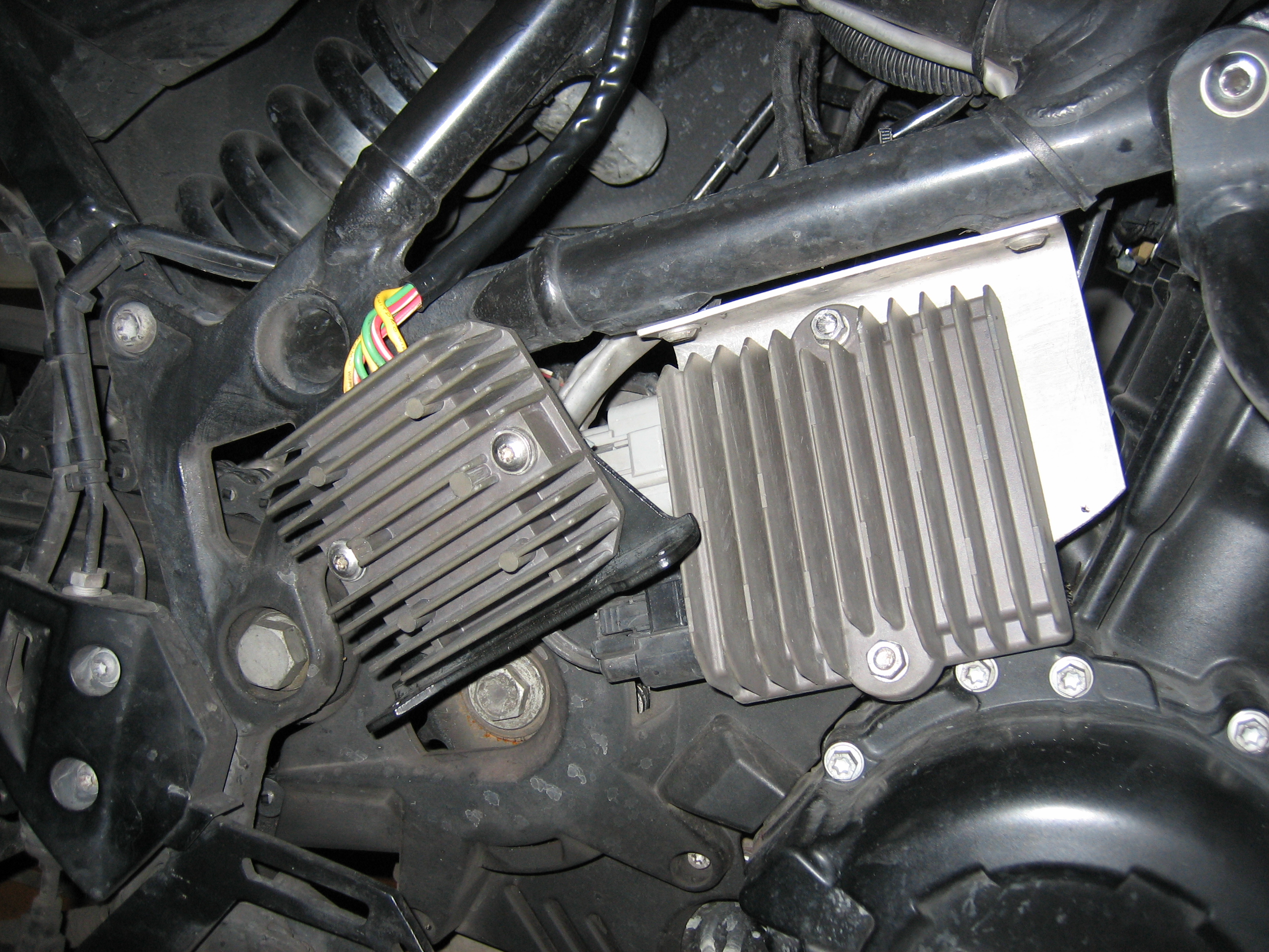

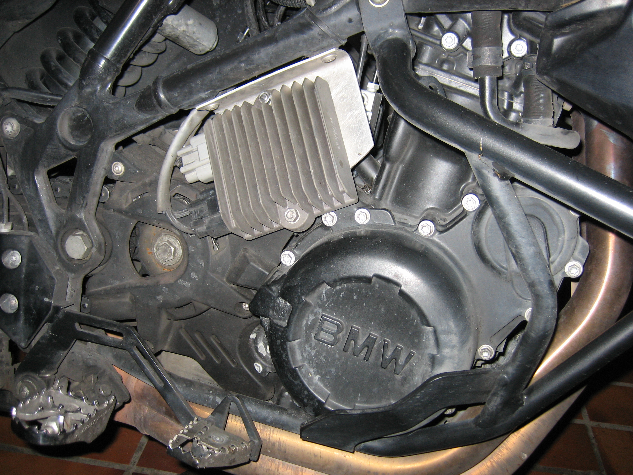

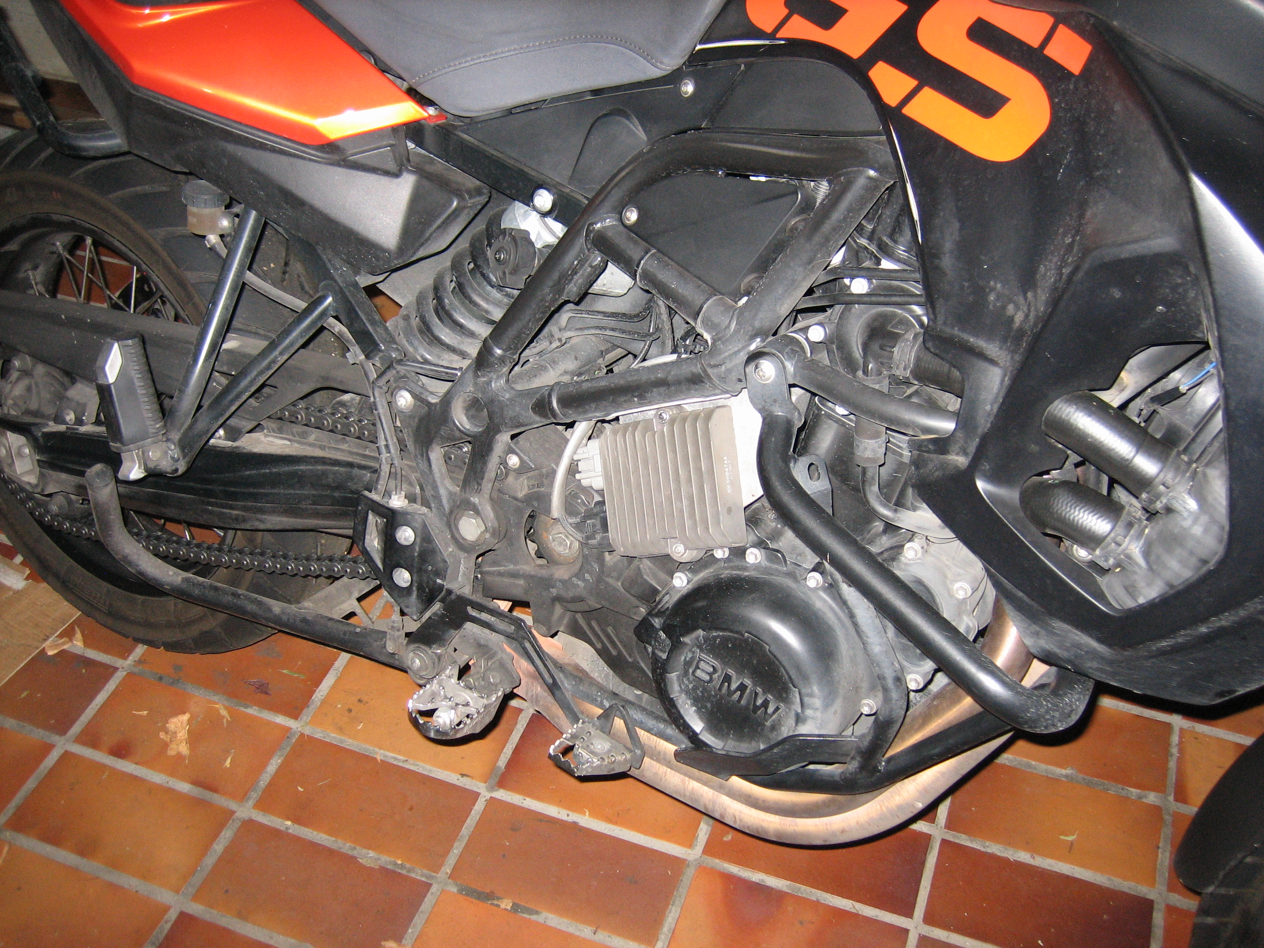

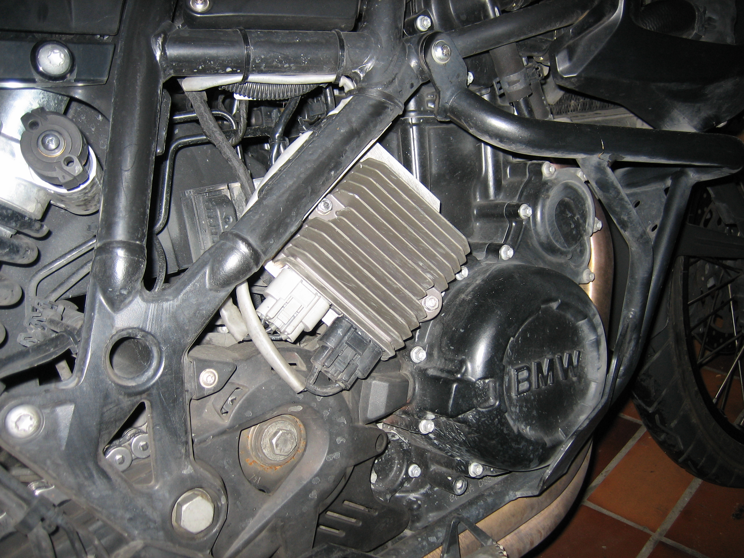

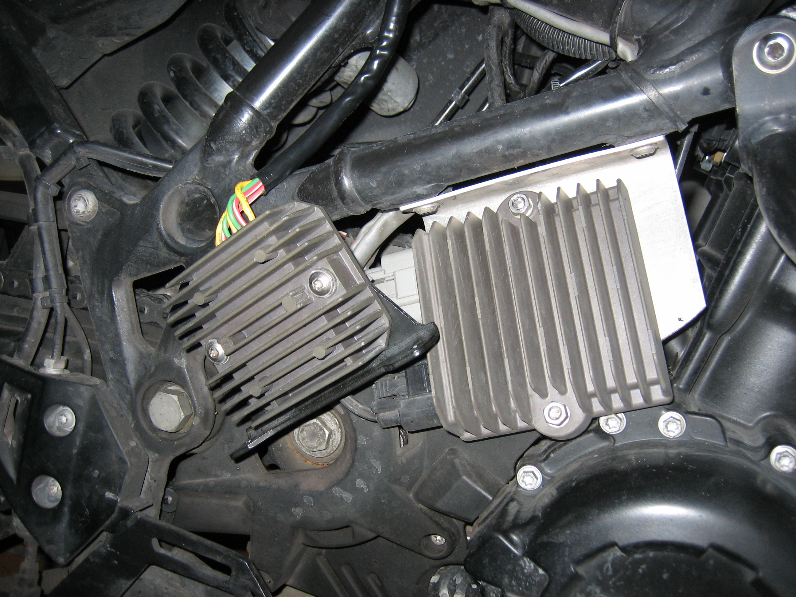

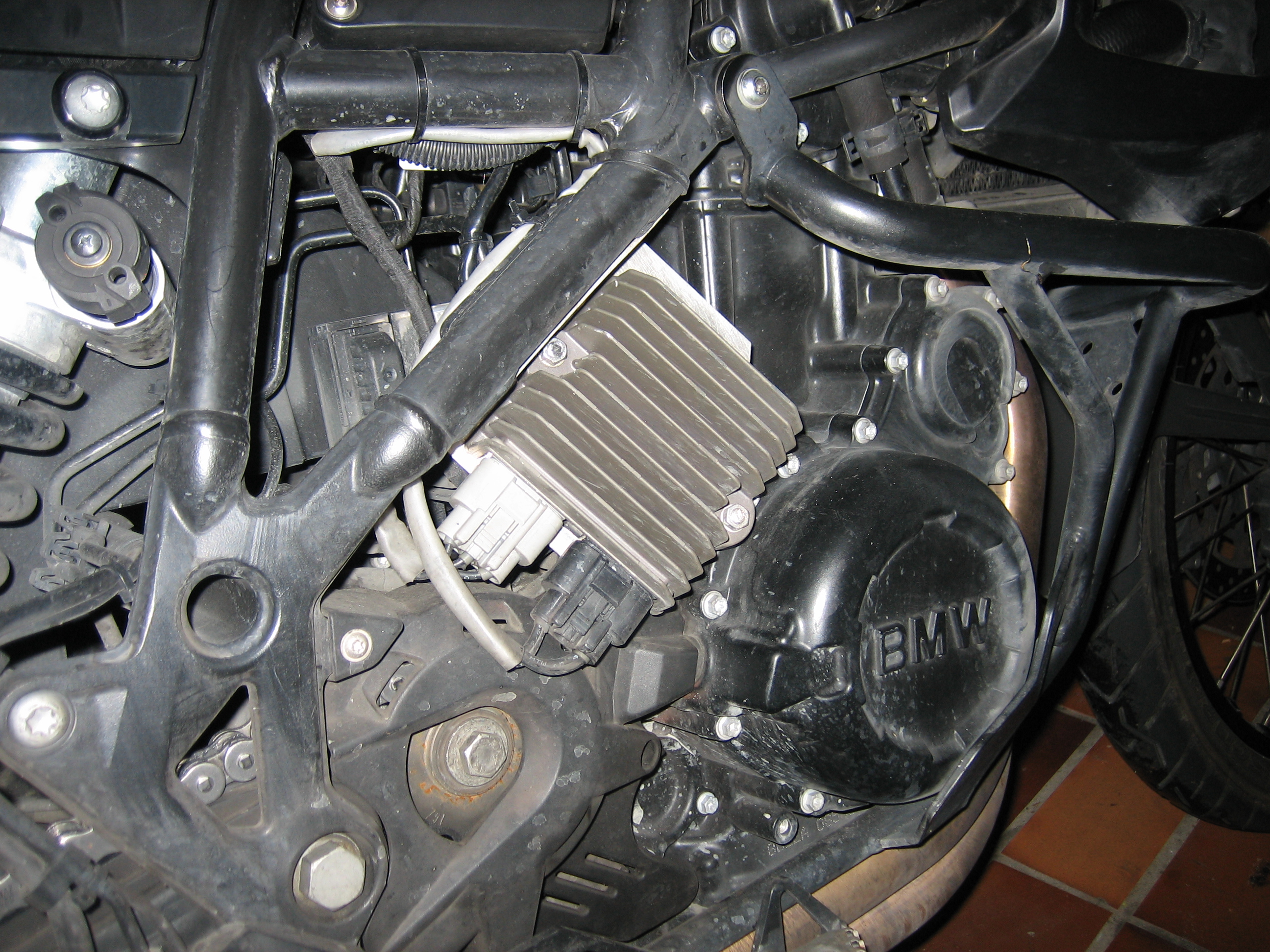

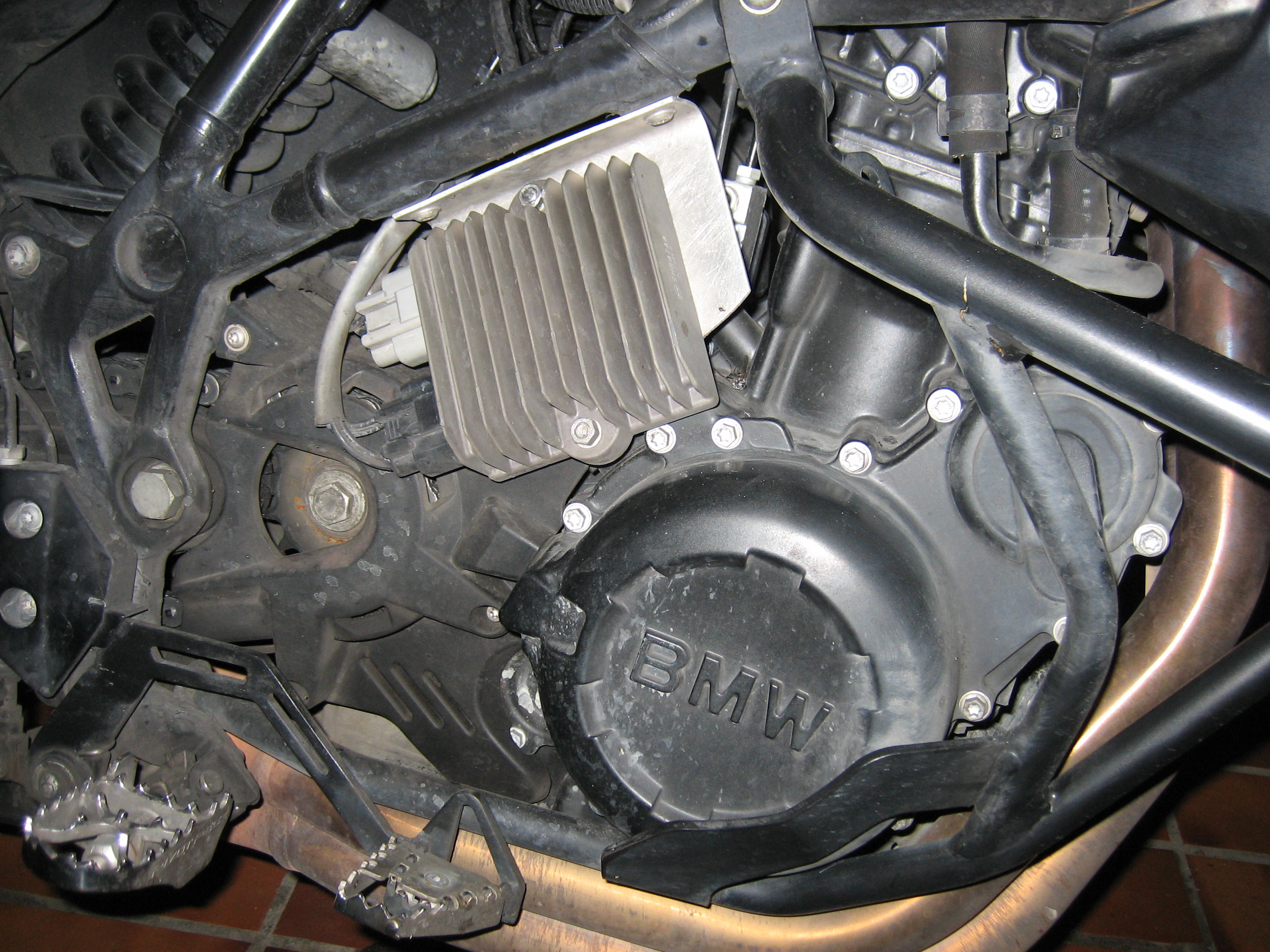

hier die Bilder
- einmal Original- und Shindengenregler (der Regler ist größer und die Stecker sind mächting im Vergleich zum Original)
wegen möglicher Temperaturprobleme bezüglich Zylinder / LiMa habe ich den Regler so weit wie möglich nach hinten gesetzt. Inzwischen sehe ich da keine Temperaturprobleme mehr und werde ihn nun um einiges noch vorne versetzen.

Vielen Dank @Rotax562 wo man bei den reinen Maßen Probleme hat sich das vorzustellen, so sieht man dass dies nicht die optimale Lösung ist. :super:
