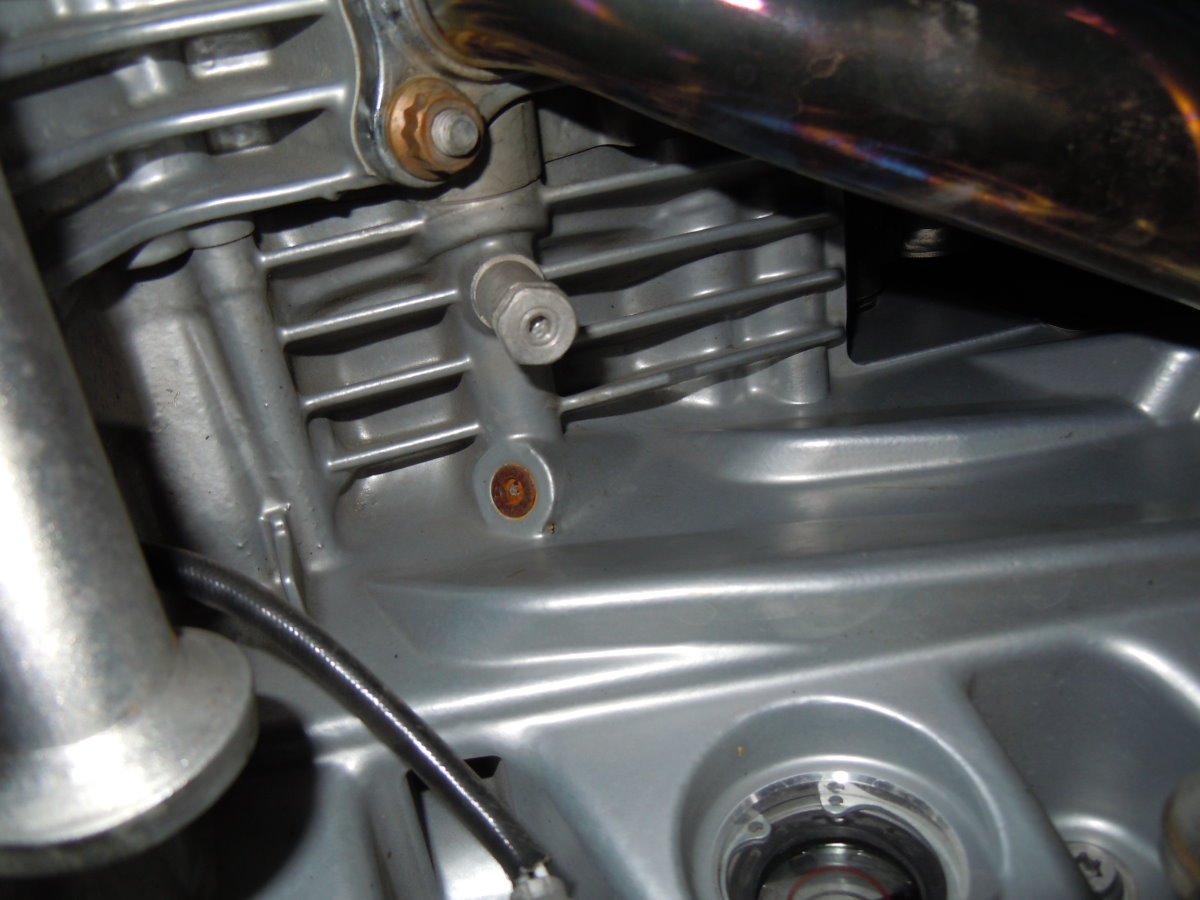

Und jetzt meine Anschlußfrage: Was zur Hölle bewirkt ein Froststopfen?
Der Froststopfen fliegt raus wenn das Kühlmittel nicht genügend Frostschutz enthält, gefriert und sich dabei ausdehnt. Er soll verhindern, dass der Block gesprengt wird. Daher bezweifle ich, dass es ein Froststopfen ist. Die haben normalerweise einen Durchmesser von mehreren cm.
Aber es könnte ein Blindstopfen sein:
Irgendeine Bohrung für einen Öl- oder Wasserkanal musste winklig durch den Block geführt werden und Winkelbohrer die "unterwegs" um die Ecke bohren gibt es nicht. Also bohrt man "von aussen" und verschliesst die in der Folge nutzlose Öffnung mit einem Blindstopfen.
Für beide Fälle ist ein rostender Stopfen ein Armutszeugnis der Erbauer.
gerd

Auf dem Bild siehst Du die Schraube die gemeint ist. (Nr. 11 und 12)
https://www.leebmann24.de/bmw-ersatzteile/view/btdetail/?series=k50&typ=0a01&og=01&hg=11&bt=11_5284
Solltest Du aber das rostige Ding in der Bildmitte meinen, dann lass es in Ruhe.
Das ist ein Froststopfen und keine Schraube.
Das ist mit Sicherheit kein Froststopfen, sondern schlicht ein Verschluss für die Querbohrung, so wie es gerd weiter oben erwähnt. Es gibt noch keine "Ums-Eck" Bohrer!
Aber das es keine abgerissene Schraube ist, sind wir uns aber schon einig. :rolleyes:
