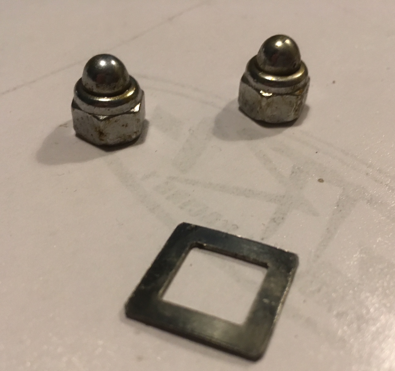

ich hab am WE mal das Cockpit einschl. Scheinwerfer meiner 2004er GS auseinandergebaut, um eine Armaturenverkleidung mit USB-Steckdose und RAM-Mount-Gnubbel zu basteln. Als ich alles wieder zusammen hatte, lagen da noch zwei markante Hutmuttern und ein quadratiswches Blechlein im Eimer:confused:
Weiß jemand, wo ich die vergessen haben könnte??
Besten Gruß aus dem Norden
Jan
Kössi
03.03.2005
95
R 1250 GSA HP
die Hutmuttern gehören bestimmt auf die Schrauben der Scheibenverstellung.
Gruß Frank

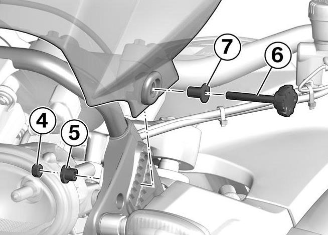

Oh :idee: Danke.
Dann kommen die also da
IMG_5230.JPGdrauf zum kontern?
juekl
juekl
01.09.2007
11.987
Essen NRW
ne, ans Ende, damit man nicht komplett rausdreht wenn man es nicht will
Jannibub
Jannibub
30.07.2015
40
Stade
R1250GS Adventure
ob ich wohl die Nummer 5 einzeln kaufen kann? Davon fehlte schoneine, als ich das Moped gekauft habe.
juekl
juekl
01.09.2007
11.987
Essen NRW
bei Leebmann24 nicht mehr lieferbar
ich würde mir bei Bauhaus eine Doppelmutter holen und ein paar Minuten um den Schraubstock wedeln

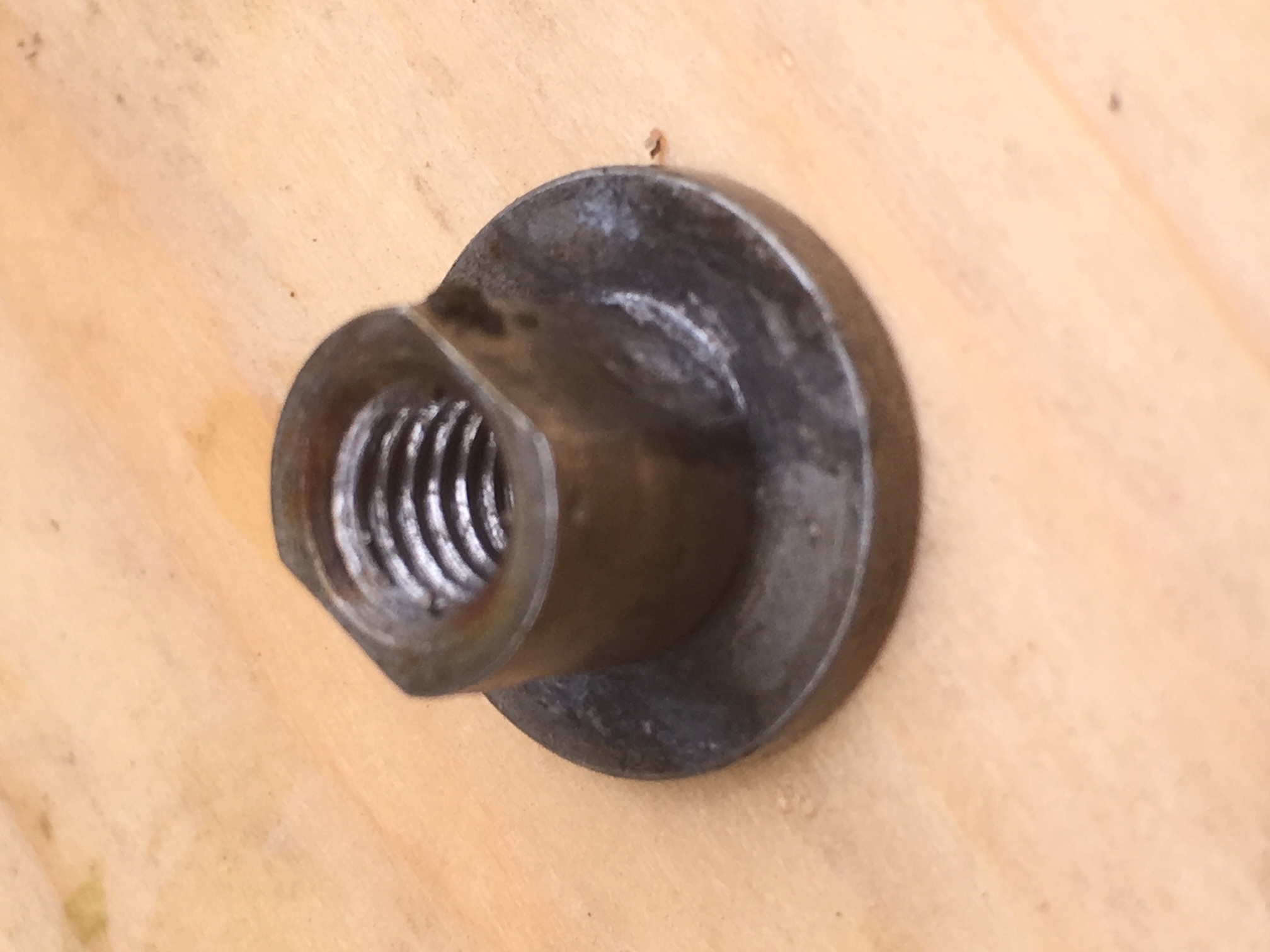

hat bisher zwar auch mit normaler Mutti gehalten, da aber die Feile noch im Keller parat liegt, werd ich mir mal was basteln...
Meickel
Meickel
10.02.2008
193
zu Hause, wo es schön ist
R1200GS 07
Da gab es irgend eine Änderung von BMW an den Haltern. Ich wollte auch nur eine Hülse haben, nicht mehr lieferbar. Nur das ganze Gezappel und dafür wollte Leebman iwie 78€ haben.
Habe dankend abgelehnt :)
