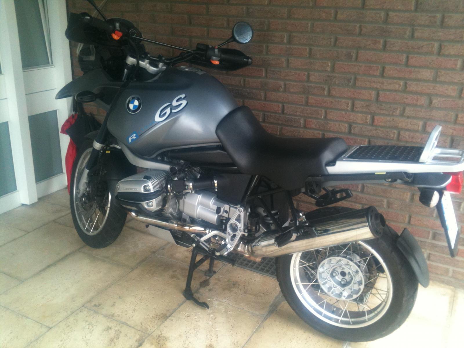

Guten Morgen,
ich bin ein fleissiger Leser hier im Forum und habe schon viele wertvolle Tips mitgenommen.
Nachdem ich meine Q BJ 9/2002 seit einem Jahr mit Begeisterung fahre, habe ich
begonnen, so das eine oder andere Teil auszutauschen oder anzubauen, denn eure Ratschläge haben mich mutiger gemacht.
Meine letzte Aktion war der Anbau eines Original-Sturzbügels. War selbst für mich als
nicht so talentiertem Schrauber kein Problem. (Hab auch auf den Gaszug geachtet :rolleyes:)
Weil ich wacklige oder vibrierende Teile am Moped nicht leiden kann, habe ich die Muttern unten am Unterfahrschutz stramm angezogen. Nachdem einem "pleng" war mir klar, dass das des guten zu viel war. Mann hab ich mich über mich selbst geärgert !:mad:
Es handelt sich um die hintere Schraube am Unterfahrschutz, die fest sitzt und aus dem Motorblock kommt, auf den dann die Mutter geschraubt wird.
Kann mir jemand weiterhelfen, wie ich das Problem lösen kann ? Da die Schraube fest im Block verankert ist, kann ich sie ja nicht rausdrehen....
oder soll ich es doch besser meinem Schrauber überlassen ...
:help:
Ich danke euch schon mal für eure Hilfe :o
So sieht meine Gute übrigens aus - noch ohne Sturzbügel...
Viele Grüsse
Werner

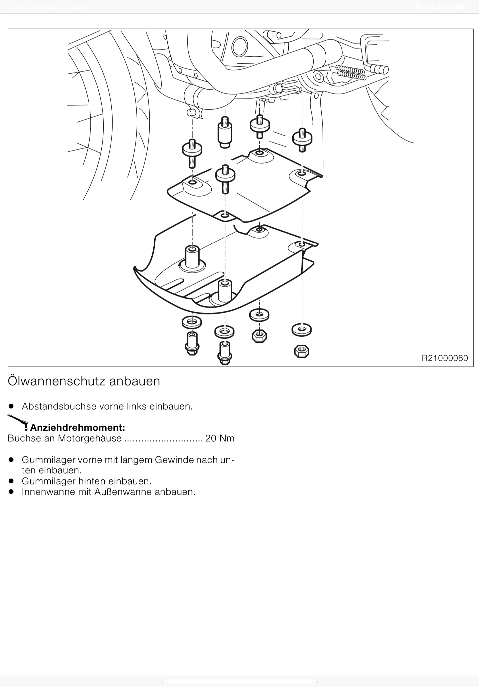

Dort sitzt, wie Sissi schrieb, ein Gummipuffer, der oben und unten auf eine runde Metallplatte geklebt ist.
Diese Metallplatte ist an der Stelle problemlos mit einer Gripzange zu packen und dann rauszuschrauben. Sehr fest wird das auch nicht im Motorblock sitzen; so arg viel Kraft kann das Gummi nicht übertragen, bevor es "aufgibt". ;)

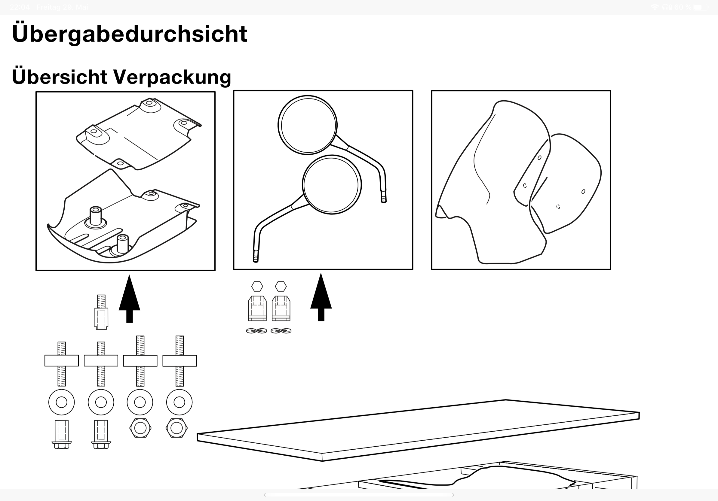

Wenn die Schraube, die durch den Unterfahrschutz durchgeht, abgerissen ist, kann man die verbleibende Schraube im Motorblock inkl. Gummipuffer mit einer Polygrippzange (kleine Wasserpumpenzange) gut rausschrauben. Die Zange setzt man an der tieferen /unteren Metallscheibe an, an die Schraube abgerissen ist.
Wenn die Schraube im Motorblock abgerissen wäre, würde die sichtbare Mutter ja noch fest am Unterfahrschutz verschraubt sein.
Bei den Sturzbügeln sollten auch eigene Gummipuffer dabei sein, wenn die vorhandenen 4 Gewinde nicht ausreichen.
Bei mir war rechts hinten der Gummipuffer verkehrt eingebaut, das lange Gewinde war im Motorblock, das kurze Gewinde hat dann nicht zum Festschrauben gereicht. Hat den Vorbesitzer aber scheinbar nicht gestört. Das lösen war mit der Zange problemlos. Im Reparaturhandbuch auf Seite 21 und 25 ist das gut dargestellt.
Gruß Thomas
