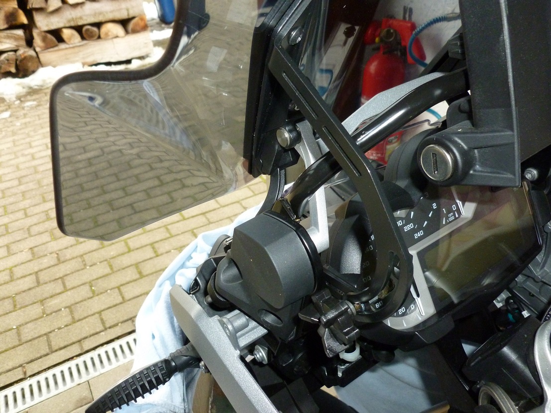

Richtig, cymarc bietet sowas an. :)
Ich benutze meine Eigenfertigung, gefällt mir besser da kleiner und stabiler.
Trotz des 540mm Windschilds ist das jetzt sowas von steif!
Der Vorteil der doppelten Halterung ist, das man die Scheibe nicht nur gegen Flattern stützt, sondern auch noch leicht vorspannen kann in Fahrtrichtung.
Damit habe ich genau den Effekt, den ich mir vorher von den Scheibenverstellern versprochen habe, die Scheibe kommt etwas höher (nur 1-2 cm) und etwas steiler.
Die Scheibenversteller habe ich wieder eliminiert (mit der hohen Scheibe unnötig, zu hoch, zu steil), habe nun einen prima Windschutz (bei 198 cm!!) und kann noch sehr gut über die Scheibe wegschauen.
Die Kombi aus Scheibenverstellern und OEM-ADV-Windschild hat mir dagegen nicht gereicht, das war nicht besser als nur das ADV-Windschild alleine.
Einzige Gefahr ist nun, das man zwar prima mit offenem Helm fahren kann, der Wind wird perfekt abgeleitet, aber schwereres Gut (insektizide Brummer) so auf Kollisionskurs gehen. (das kann heftig ins Auge gehen, im wahrsten Sinn des Wortes, auf der Backe hat ich solch ein Geschoß schon)
