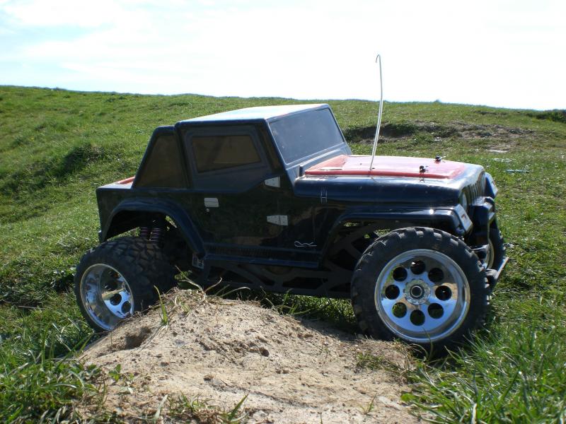

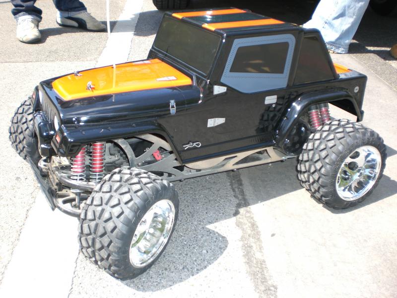

man verwendet im modellbau lexan-farben. da die modelbau karosserien aus sehr dünnem lexan gefertigt sind, brauch man eine flexible farbe die bei verformung der karo nicht reisst. diese gibts in allermöglichen farben. auch zum tönen. bleiben also, wenn man sie dünn aufträgt durchsichtig. nennt sich rauchlack, zb von tamiya die farbe ps-31 (schwarze tönung) nachteil: sehr besch...eiden zu lackieren. ein läufer und es sieht direkt kacke aus. also du müsstes die scheibe von innen mit 800er pads anschleifen und dann lackieren, von aussen wirds gut aussehen. aber wie gesagt: von innen wo du eigentlich immer drauf guckst kann es sehr schnell sehr verhunst ausehen. fängt die dose an zu rotzen (gegen leer werden passiert dies sehr oft) oder du veränderst beim lackieren den zu sehr den abstand oder die "lackdicke" wird es wolkig. von aussen sieht man dies dann nicht. wenn du das vorhast, teste es erstmal an einer alten scheibe. ich weiss auch nicht, ob die lexanfarbe vernünftig auf anderen kunststoffen hält.
edit: hab alte bilder gefunden, leider keine karo von innen. die scheiben bei dem dingen hab ich mit ps-31 lackiert. kann man sich ganz gut vorstellen. die restlichen bilder von meinen modellen sind zu dunkel. man kann nicht durchgucken sieht einfach nur schwarz aus.
