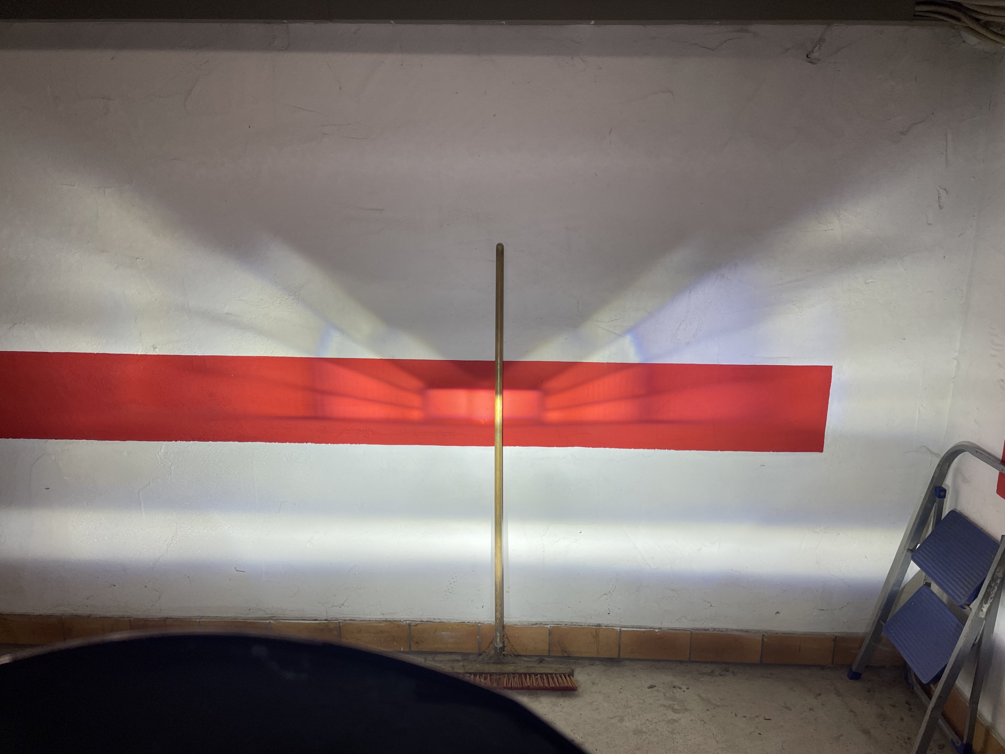

ich habe mal ein Bild von den Beleuchtungszonen gemacht, entfernung ca 4 Meter zur Wand. da kann man leider nicht viel einstellen.

Da sieht man doch sehr schön die Martix LEDs. Schatten sind wohl konstuktionsbedingt.

Ja,leider hat man auch die Schatten auf der Fahrbahn.
