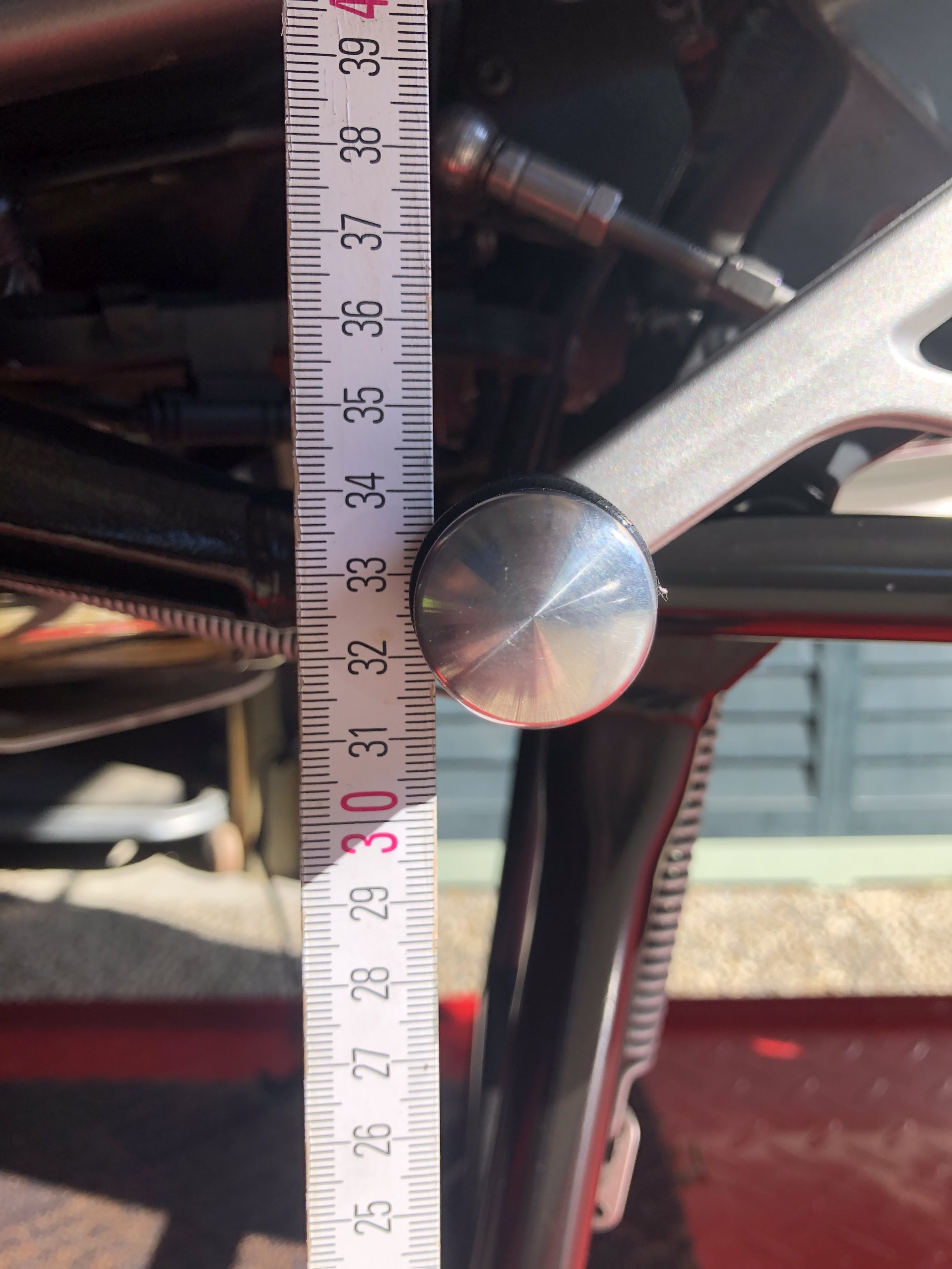

Danke Dir, aber verletzen werde ich mich schon nicht. Werkzeug habe ich sehr viel, aber welche Torx-Größe ist denn das z.B. genau? Das hätte mir geholfen. Ich habe bis 50, das ist zu klein. Ist das ein 60er, 70er oder 65er Torx, dann kauf ich mir den gleich bei Hornbach.
Meine Frage galt aber auch dem genauen Ausbau. Ich habe mir das gerade nochmal angeschaut. Wenn ich das ausbaue ist die Frage, ob da noch Lager/Buchsen dran sind etc. Ich wollte halt nicht blind drauf los schrauben, dass kann jeder. Da ich ja pulvern will ist die Frage, ob das Teil dann noch weiter zerlegt werden muß. Ein bekannter Schrauber gab mir z.B. den Tip die genaue Stelle an der Schubstange zu markieren, damit nachher die Höhe des Schalthebels wieder die selbe ist. Solche Tips sind hilfreich.....

Die Höhe des Schalthebels läßt sich später relativ einfach und sehr genau einstellen. Erfahrungsgemäß wirst du nach einer Probefahrt sowieso ein oder zweimal korrigieren, um die für dich optimale Höhe zu finden. Es soll ja nicht nur so ungefähr stimmen.
