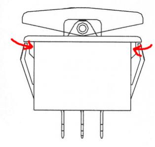

Ich stellte fest, daß der Schalter nicht ohne weiteres in das Gehäuse paßte, na dann ab in die Werkstatt.
Zunächst hab ich am Schalter die beiden seitlichen Nasen mit einem scharfen Messer entfernt - somit paßt er exakt von der breite ins Gehäuse.
Siehe Bild 1

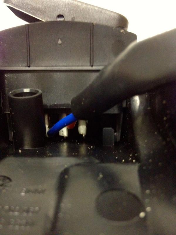

Was die Dicke angeht, ist der Schalter etwa 4mm zu dünn. Der obere Anschlagrahmen paßt jedoch perfekt in das Gehäuseoberteil und füllt es aus.
Damit der Schalter ins Oberteil paßt, muß man im unteren Bereich ein paar Nasen am Gehäuseoberteil wegdremeln. Habe den Schalter dann mit Silikon eingesetzt, so daß die Armatur auch schön dicht bleibt.
Siehe Bild 2

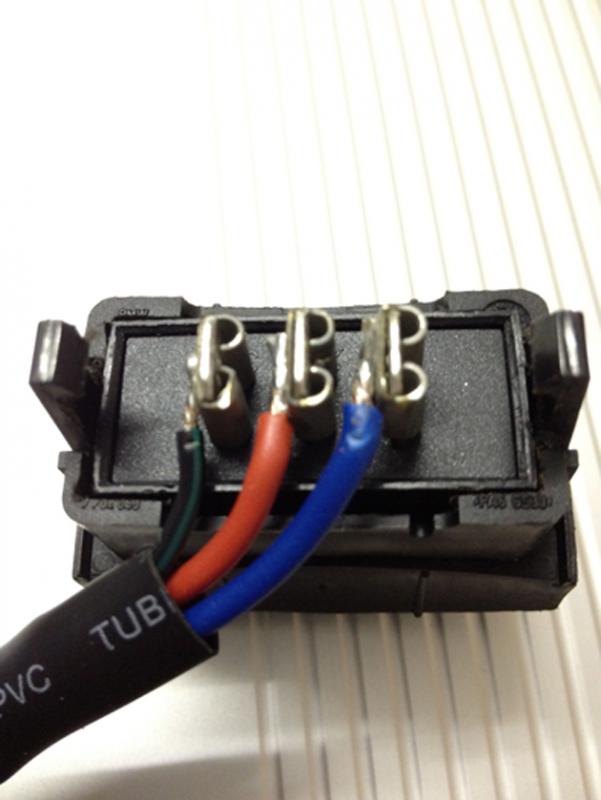

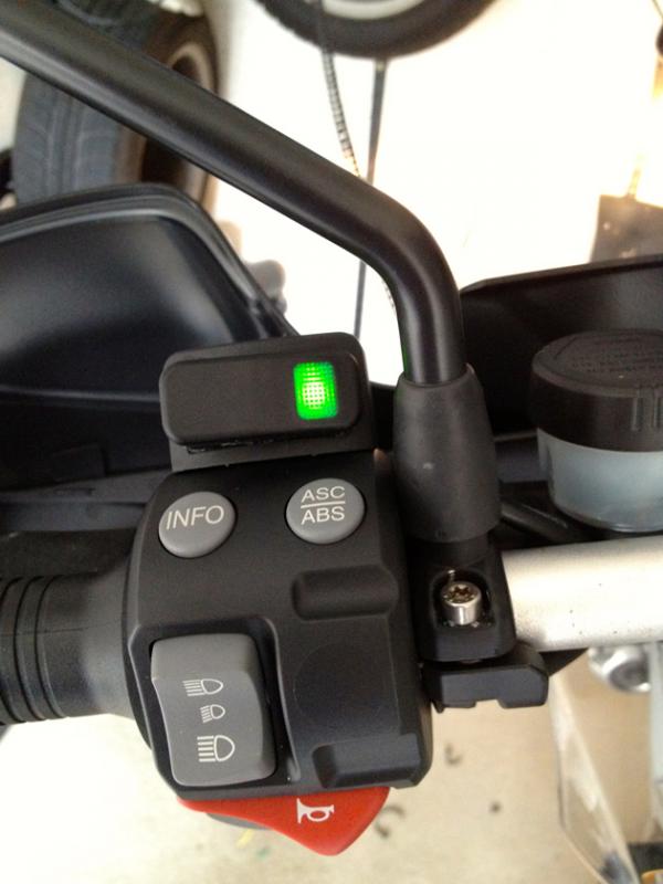

Da Kontakte des Schalters montiert fast bis zum Gehäuseunterteil reichen, Anschlußkabel an Flachstecker seitlich anlöten und Quetschbereich einfach abschneiden (siehe auch Bild 2).
Siehe Bild 3 und 4

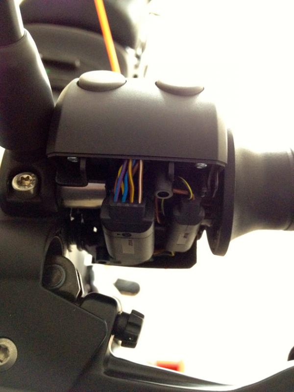

Danach Abdeckung der Griffeinheit abnehmen (2 Schrauben)
Siehe Bild 5
und vorbereitete Schaltereinheit montieren und anschließen.

Fertig!:)
Viel Spaß beim Nachbau.
