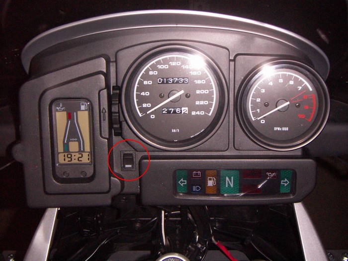

also ich habe meinen Schalter zwischen FID und Tachometer befestigt, dort ist eine "freie Fläche" wo auch keine Kabel oder anderes Zeugs untendrunter rumfährt ...
Dort ist der Schalter auch ziehmlich gut vor Regen geschützt. Kann ja jeder selber beurteilen, wie oft ist das Cocpit naß? bei mir relativ selten, und ich bin KEIN Schönwetter fahrer :D:D

habe jetzt den schalter montiert wie bei marius auf dem bild.
strom schön von der batterie geholt über relais geschaltet mit sicherung(10amp.) abgesichert und steuerstrom vom standlicht abgenommen.
funzt wunderbar.
ach ja, den wasserdichten schalter gibts nicht nur bei tante louise, sondern auch bei conrad für güstiger.
danke euch allen für die hilfe
(der ganze elektronikschrott hat zusammen nichtmal 10 euronen gekostet,deswegen kein autoswitch. und alles manuell :-) )
gruß jan-ole

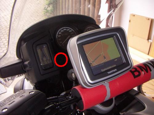

Also mein Schalter ist auch spritzwassergeschützt,
aber es ist trotzdem kein Fehler wenn der Schalter wassergeschützt montiert ist ;-)
HIER nochmal ein besseres Bild, da sieht mans wenigstens Richtig.
Habe auch unter der Verkleidung, also über den Scheinwerfer ein Relais geschaltet, da die Scheinwerfer 55W/Stück haben, und beim Relais ist man auf der sicheren seite
