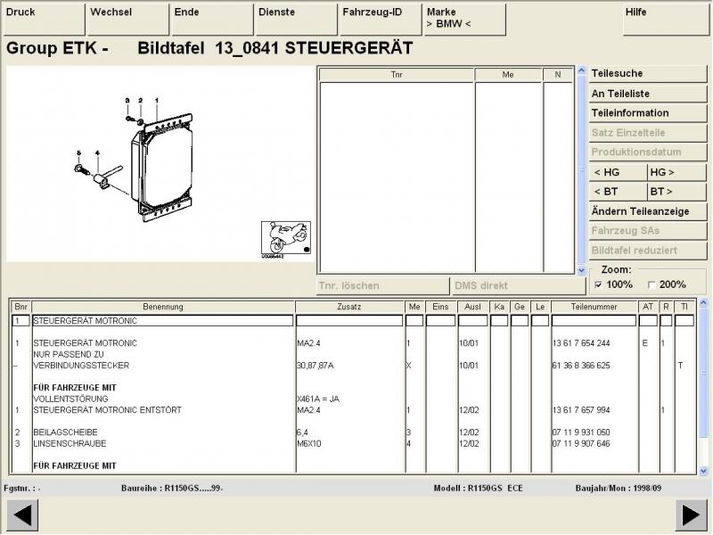

palmstrollo
palmstrollo
22.08.2006
5.908
Engelskirchen
viele GS, dann XR und jetzt F 900 GS Adventure
Dennoch seltsam.
Ich habe nochmal nachgesehen und 'ne Hardcopy angehangen.
Meine Version ist zwar von Anfang 2004; da sollten die Daten aber dennoch identisch sein.
Weder bei der RT noch bei der GS hab' ich diese Endziffern finden können. :o
Was hab' ich denn da für 'ne Version gekauft???

palmstrollo
palmstrollo
22.08.2006
5.908
Engelskirchen
Hi Herrmann
Deinen ETK haben sie aber auch schon im zweiten Weltkrieg verwendet?
Das scheint ja die uralt Version zu sein. Oder gibt es eine Darstellungsmöglichkeit "alt"?
gerd
Bislang hat es jedenfalls noch nie Diskrepanzen zwischen den von mir herausgesuchten Teilenummern und denen beim :) gegeben.
Vielleicht sollte ich doch mal "updaten".
Dennoch: So falsch können die Nummern doch selbst in einer "Uralt"-Version nicht sein.
/edit:/
Lediglich die von mir genannte ...994 scheint durch 13617658614 ersetzt worden zu sein.
Aber auch in der online-Version von "MAX BMW motorcycles" gibt's zur 1150er kein ...935
Ich muss wirklich updaten!
/edit Ende:/

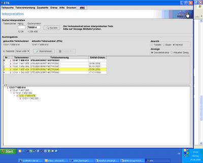

Mr.Big
Mr.Big
07.09.2007
7
Bayern
R 1200 GS ADV
Hallo Palmstrollo,
das ist das was ich gefunden hab.

gerd_
gerd_
17.04.2004
18.641
Hi
13 61 1 342 935 habe ich im aktuellen ETK lt Teileverwendung nicht gefunden
Aktuelle Nummer ist 13 61 7 658 614 (stimmt) oder
13 61 7 667 285 (ist für die 1150R und einige 1200)
gerd
