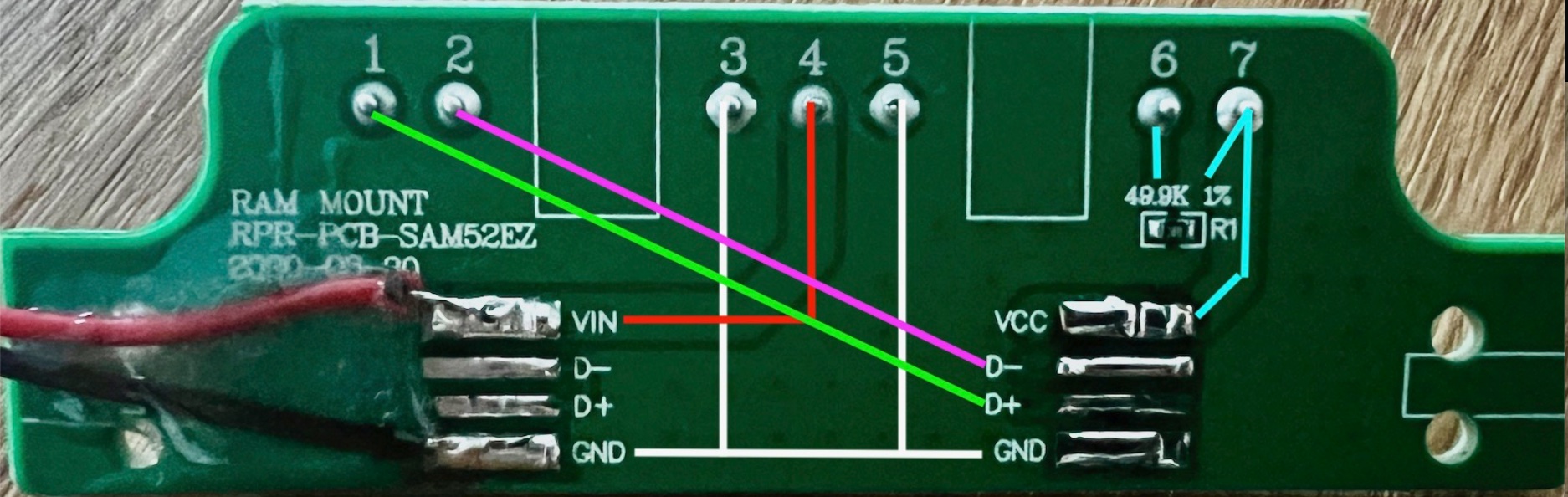

da hier einige die Samsung Tab Active Serie als Navi Lösung nutzen würde mich interressieren ob jemand die Pin Belegung der 3 Pogo Kontaktpins kennt.

4.123
1 d-
2 d+
3 Masse
4 5VDC
5 Masse

Der Brodit Halter belegt nur Pin 3, 4 und 5
Beim Ram Mount Halter sind alle Pin belegt für was auch immer, Fernbedienung….
Ram Mount Halter

D- und D+ sind Datenleitungen, das Ram Mount Dock bietet je nachdem 1 oder 2 USB Anschlüsse.
Pin 6/7 könnte eine Ladespannungserkennung sein.
