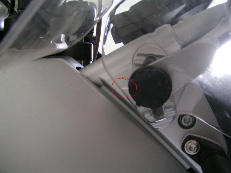

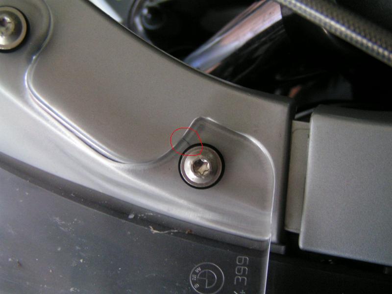

Hallo GS-Gemeinde,
bei meiner 1200 GS Adventure Bj. 2006 sind mir Risse in der Scheibe bzw den seitlichen
Windabweisern aufgefallen. Ist dieses Problem bekannt und gibt es verbesserte Teile von BMW?
Ich habe nichts im Forum darüber gefunden.
Die Risse treten an fast allen Befestigungpunkten der Scheiben auf und gehen bis
zum Rand der Scheibe.
Ich habe keine Lust, daß mir die Teile bei hoher Geschwindigkeit entgegen kommen und
werde sie mir deshalb beim Händler (auf Garantie?) tauschen lassen.
Danke
Mambi

Hallo Mambi,
das sieht allerdings nach zufest angezogenen Schrauben aus!!:o

Hallo Nick,
das muß dann wohl der BMW-Händler gewesen sein. Ich habe die Schrauben nicht angerührt.
Was mich aber wundert ist, daß die seitlichen Windabweiser gummigelagert sind, also die Schraubenkraft nicht bis zur Scheibe durchkommt.

Ich hab das Phänomen an den BEfestigungslöchern der oberen Strebe selbst nachvoll(zu-fest-an-)ziehbar nachstellen können :(
Hin zum Händler, tauschen lassen... wie man das mit dem VErstellrad bewerkstelligt ist mir allerdings ein Rätzel:confused:

Hallo Mambi,
hatte das Problem auch schon. Die Scheibe wurde aber anstandslos durch meinen Freundlichen ausgetauscht. Schon beim Vorgängermodell, der R1150GS ADV wurde bei mir eine Scheibe, die an den Schraubenlöchern geplatzt war, auf Garantie ausgetauscht.
Solltest auf jeden Fall bei Deinem Händler vorsprechen, falls Du es noch nicht getan hast.
Grüße Scrat

Hallo Mambi,
an meiner 1200GS habe ich auch einen kleinen Riss an einer Befestigungsschraube. Habe mit dem Händler telefoniert, der bestellt sofort eine neue und dann wird problemlos getauscht.:)
