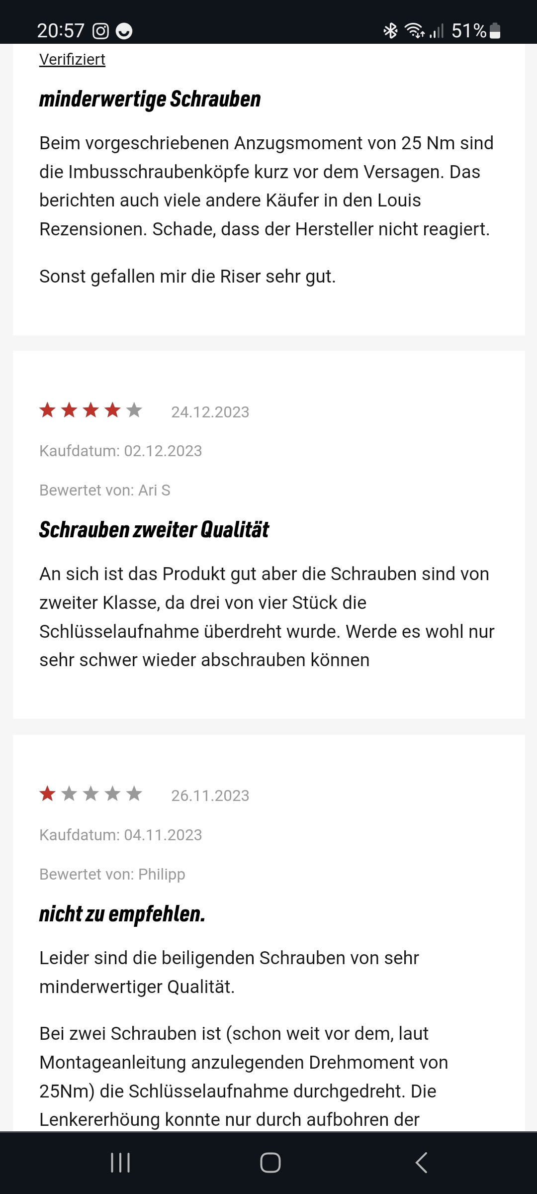

ich suche noch passende Riser / Lenkererhöhung für meine BMW von 2013. Nun hab ich die Artikel hier durch, und auch diverse Rezessionen gelesen. Bei den Dingern vom Louis, Raximo (Rizoma, wurde von mir falsch wiedergegeben, sorry) oder so, bemängeln sehr viele, dass die Schrauben schon bei 20NM wohl rund werden.
Daher meine Frage, hat die hier jemand mal montiert, und kann was über die Qualität sagen?

Ich habe auch die von Voigt mal kurz (ebenso gebraucht gekauft) installiert. Wenn man die 19Nm mit dem Drehmo macht wird da nix kaputt.
Und Rizoma mangelnde Qualität zu unterstellen ist schon etwas dreist…
Wer sind die Vielen, die das bemängeln? :schulterzucken:

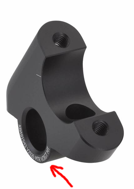

Nur mal so gesagt: in deinem Link steht im Kleingedruckten unter der Artikelnummer:
Hersteller:Voigt

Ruf einfach direkt an. Herr Voigt ist ausgesprochen hilfsbereit. Vielleicht hat er das Ding in schwarz eh noch selbst heeumliegen
