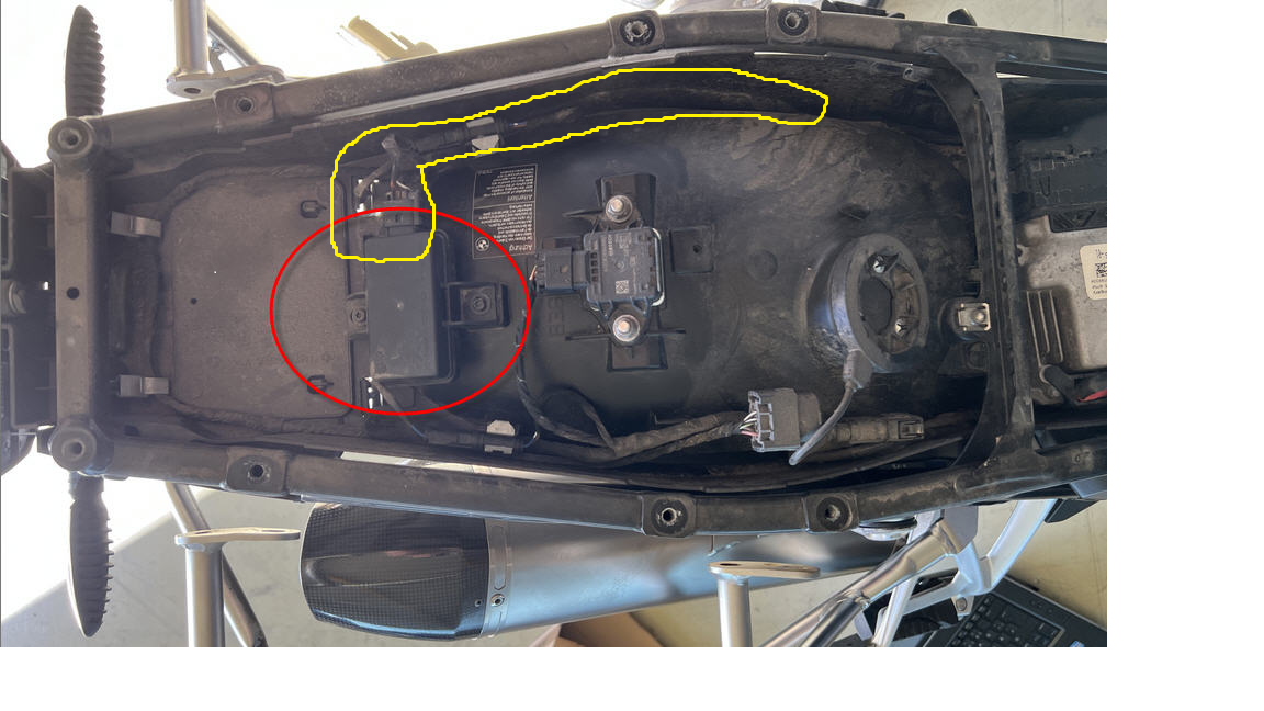

Vielen Dank @MichaelBC. Sobald die Sensoren gekauft und eingebaut worden sind. Wie kann ich sie aktivieren?
Installiere ich sie einfach und fahre ein paar Kilometer und die ECU sieht sie oder muss ich sie irgendwie aktivieren?

Ich hab die Frage so verstanden das diese GS Serienmäßig kein RDC hat. Da würde es dann doch anders aussehen,oder nicht. Bei den alten mit Schrader müsste dann das Steuergerät nachgerüstet werden.
Bei den neuen müsste dann KeylessRide vorhanden sein.So mein Wissensstand.
Man möge mich berichtigen,falls ich was falsches geschrieben habe.
Ich würde jedenfalls anhand der Fahrgestellnummer prüfen was nun zutrifft und ob nachrüstbar und mit welchen Bauteilen.
Grüße Klaus

Ach so, das könnte natürlich auch gemeint sein. Aber Baujahr 2022 dürfte kein Steuergerät mehr unter dem Sitz haben.
Erscheint denn eine Reifendruck Anzeige auf dem Display ?

Das wollte ich eben herausfinden.
Die Aussage war nur es gibt kein Steuergerät unter dem Sitz, was bei Baujahr 2022 normal ist. Dann wissen wir noch, dass es keine Sensoren in den Felgen gibt. Wir wissen aber nicht warum, bzw. ob die Felgen original sind oder warum da sonst die Sensoren entfernt sein könnten.

Ich versuche zu klären. Die Speichenräder an meinem Fahrrad sind original, aber das Fahrrad hat nicht die Sensoren.
Offensichtlich wurde es zu der Zeit gekauft, als RDC eine Option war und der Vorbesitzer nicht dafür bezahlt hat.
Wenn ich auf Bimmer.work gehe und meine Fahrgestellnummer in die Ausstattungspakete eingebe, sehe ich nicht die 530, die RDC ist.
Ich habe eine Anfrage an BaumBmwShop mit der Fahrgestellnummer meines Motorrads geschickt, um herauszufinden, mit welchem Sensor mein Motorrad ausgestattet werden sollte, aber die Antwort hat mich verblüfft.
Hier ist sie:
laut Fahrzeugausstattung besitzt Ihr Fahrzeug nicht die Sonderausstattung RDC, diese ist auch laut Teilekatalog nicht Nachrüstbar.
Für Rückfragen stehe ich Ihnen gerne zur Verfügung.
Glauben Sie, dass die Antwort richtig sein könnte?

Zum Thema LDL Sensoren: Ein "automatisches Anlernen" durch längeres Fahren (in meinem Falle >100km, inkl. AB) funktionierte leider nicht. Es wurde nur ein Sensor ersetzt, BMW-Originalteil. Beim Freundlichen für eine Spende in die Kaffeekasse angelernt.
