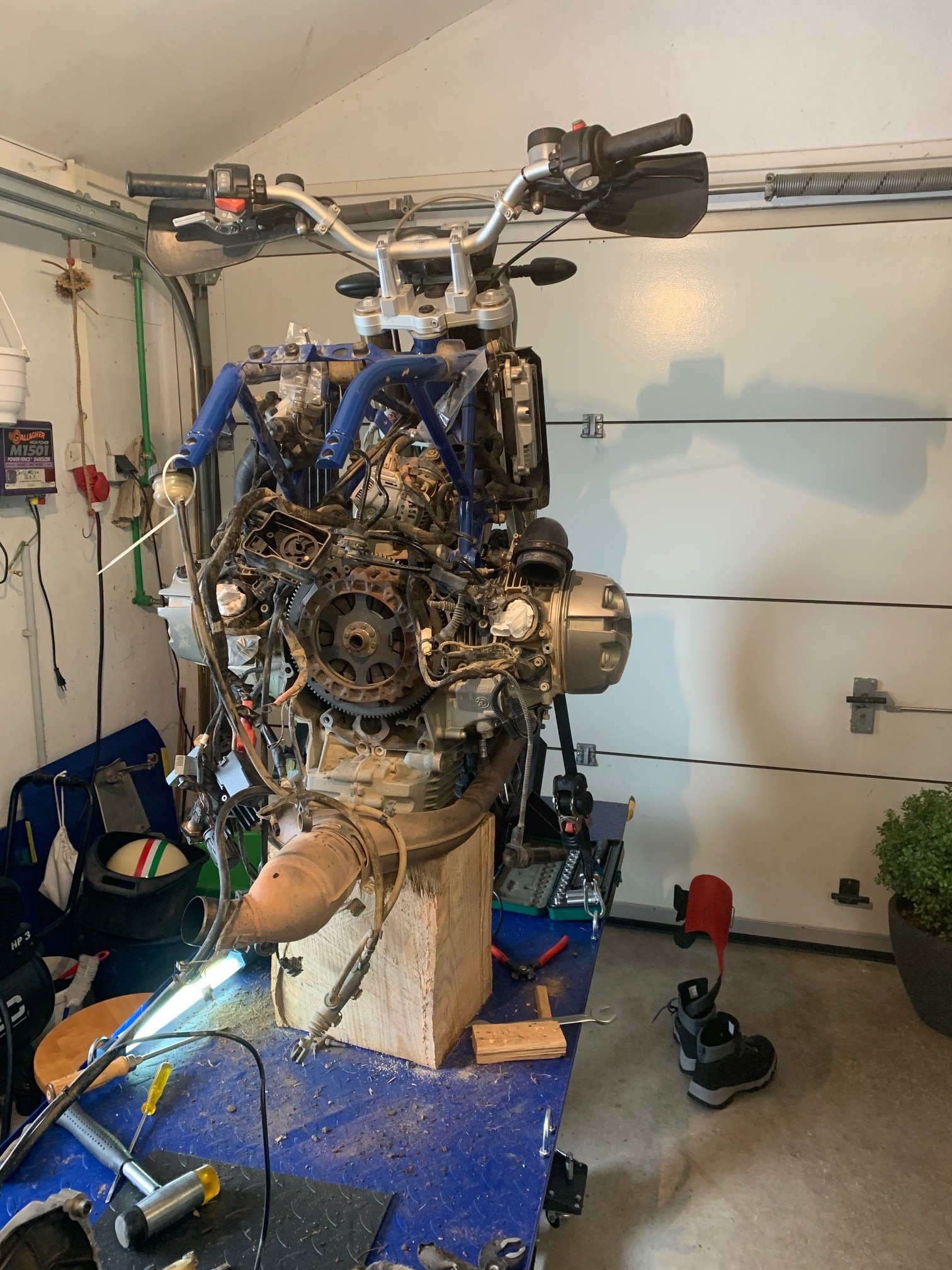

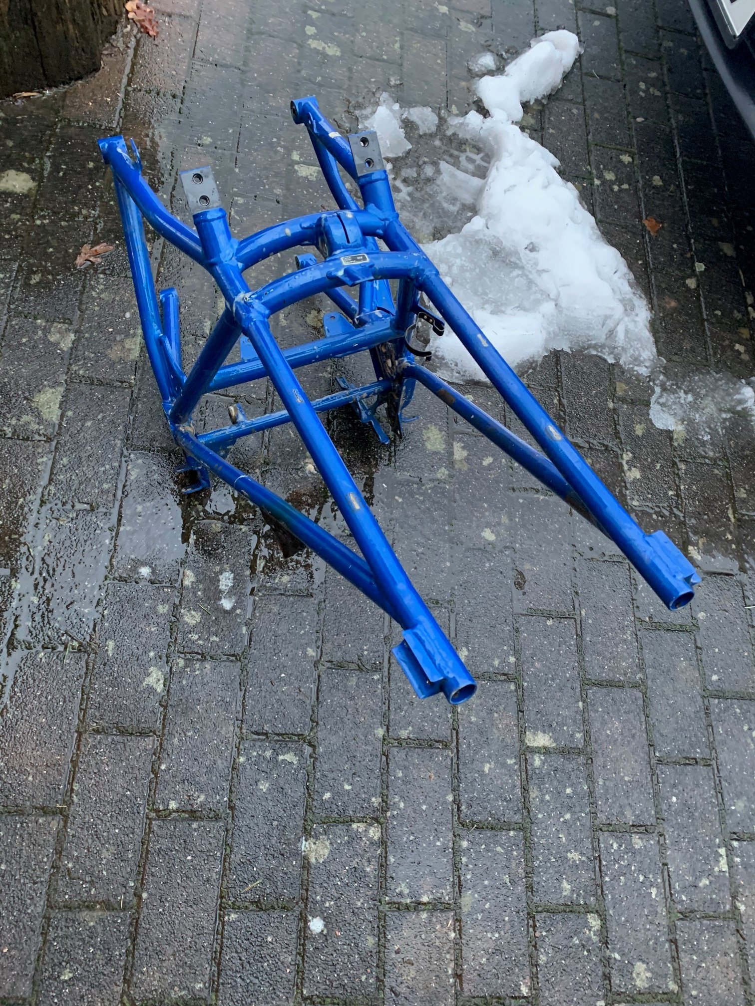

Tach Jungs! Wer hat schon mal seinen Rahmen lackiert? Welcher Farbtopf? Wo bestellt??
-Nur zur Info-
Eine neue Kupplung wird bei der Gelegenheit auch spendiert, wobei die Dicke mit 5,5mm noch in der Toleranz liegt und gut ausschaut. Allerdings konnten Rutscher proviziert werden, Voraussetzung Supermoto Räder, 6. Gang, 5.500 U/min, abrupter Lastwechsel. Im Gelände allerdings nie aufgetreten, somit für mich unerheblich.

Hi,
958 passt. Nennt sich Indigo-blau. Hab auch schon M958 uni metallisiert gefunden, (BMW-Code: 9518 (958, siehe Rahmen, Farbcode N27)), alles Bezeichnungen die ich mal irgendwo aufgegriffen habe.
Die Farbe kann jeder Lackierer mischen.

Ist die Rahmenfarbe nicht auch "metallisierend"?

Belagstechnisch ist die Kupplung nach 40.000km noch i.O., trotz Gelände. Deshalb nehme ich wieder die Originalscheibe, da mir ein etwas 'breiterer Druckpunkt' in schwierigen Passagen hilft.

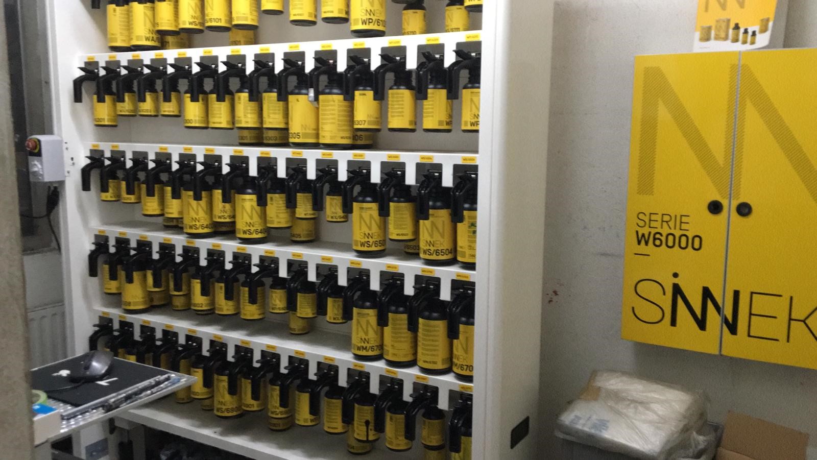

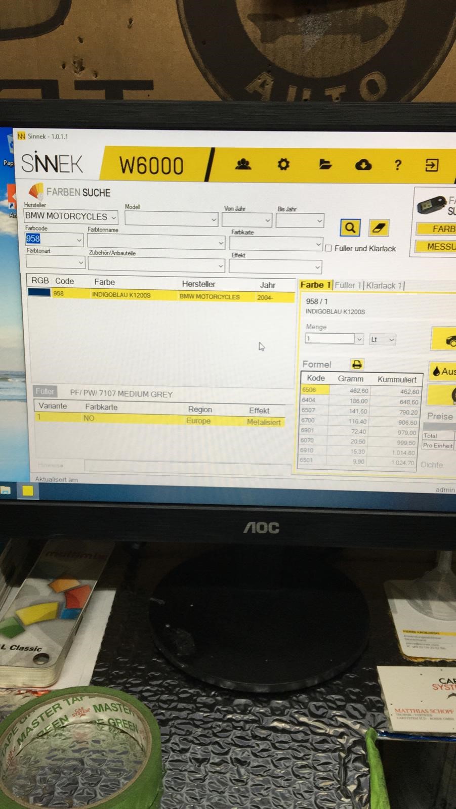

Der Computer kennt die Farbe...
... und mischt. Offensichtlich ist mein Farbtopfdenken veraltet :frown:
