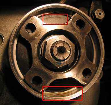

Hallo Gemeinde,
bei mir steht die Tage der Wechsel des beagten Wellendichtrings an. Schmeisst mich mal mit Tipps zu wie ich den alten am leichtesten Demontiere und den neuen am leichtestes wieder reinbekomme ohne das ich ihn zerstöre.
Hab das vor ein paar Jahren schonmal gemacht, und hab nur noch dunkel im Hinterkopf das ich da irgendwelche Probleme hatte.
Dank euch schonmal für eure Anregungen.

Dank euch beiden. Abzieher hab ich natürlich, genauso wie den dicken Drehmomentschlüssel. Mir ging es eigentlich ausschlieslich um die Demontage und Montage der Wellendichtringes.

So auch auch die Gefahr hin das ich nerve.
Endantrieb ist raus, Flansch ist raus. Wellendichtring hab ich gestern abend auf Anhieb nicht rausgebracht.
Ich mach heut abend mal den Getriebedeckel mit dem Heisluftfön schön warm, dann mal schauen ob ich ihn rausbringe.
Zum vorformen der Dichtlippe hab ich eine Nuß mit 40mm Aussendurchmesser. Lasst ihr die Dichtlippe nach dem Formen in Richtung Getrieb schauen oder Richtung Hinterrad? Und zum Schluss: Staburag bekomm ich das nur bei BMW, oder gibt es eine Alternative die ich im Autozubehörhandel kaufen kann?
grüßle aus Backnang

Moin aus Niedersachsen,
es gibt verschiedene Simmerringe für unsere Qühe. Der Simmerring für Paralevermodelle wird auch andersherum eingebaut. Bei den paralevermodellen nicht vergessen, die Entlüftung im oberen bereich mit Dichtmasse zu verschließen.

Dank euch allen für die Tipps.
Inzwischen ist alles wieder an seinem Platz, jetzt muss ich nur noch ein paar Proberunden drehen. Damit ich weis das alles funktioniert und ich nächste Woche mit der Q beruhigt ins Chiemgau fahren kann.
