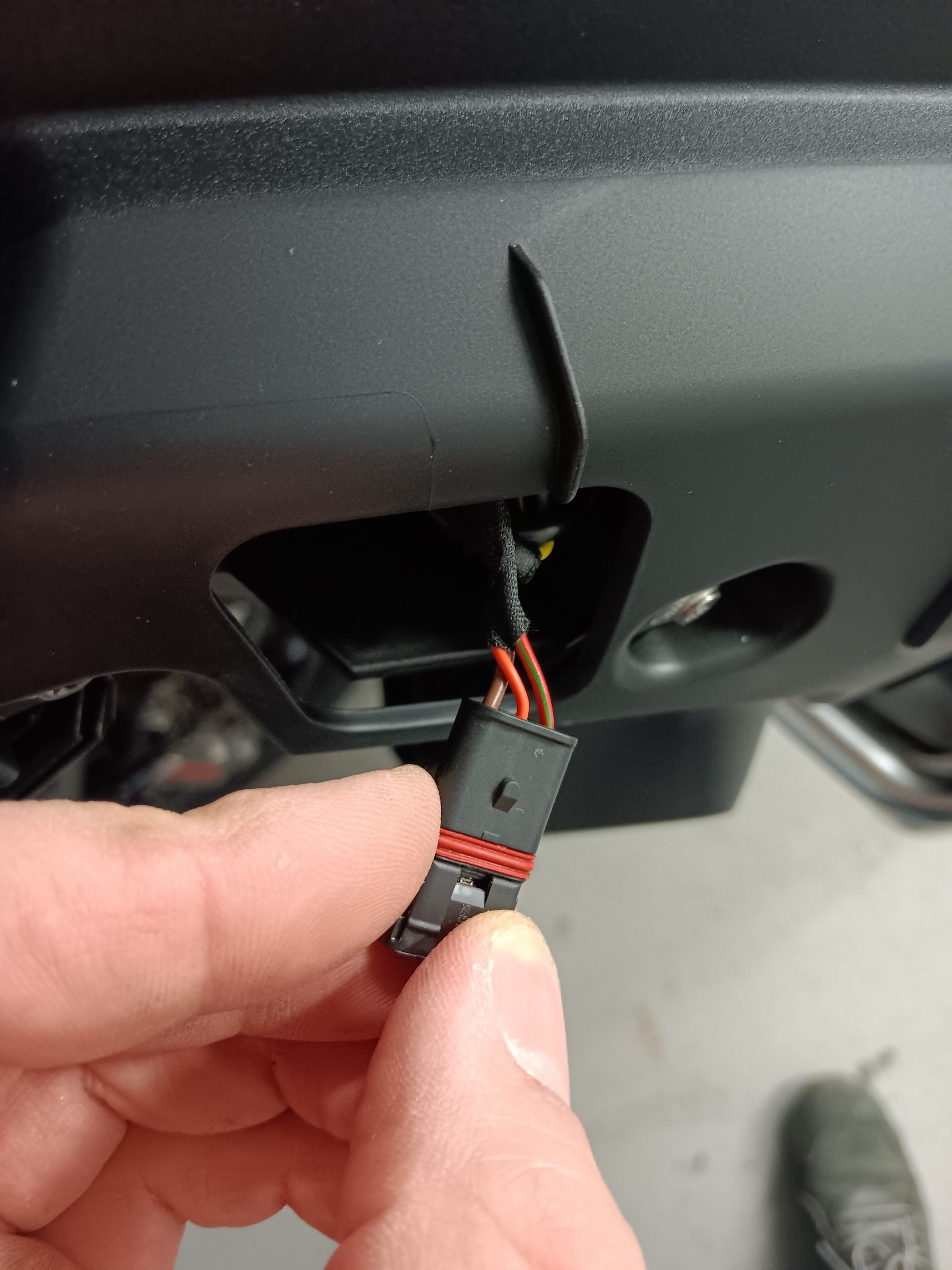

Hallo zusammen,
für diejenigen die diese Thema auch interessiert, ich bin heute ein Stück weitergekommen was den Einbau der Zusatzscheinwerfer betrifft. Die Halterungen habe ich fertig und auch die Nebelscheinwerfer sind montiert.
Ebenso habe ich den originalen Anschluss für die Zusatzscheinwerfer gefunden.
Dieser befindet sich in Fahrtrichtung links, unter der Edelstahlblechverkleidung mit dem GS Logo,
dort ist er in eine Staubkappe eingeclipst.
Als nächstes warte ich auf den originalen Kabelbaum zum Anschluss der Nebelscheinwerfer diesen habe ich heute bestellt.
Die Herausforderung wird sein, da die Zusatzscheinwerfer über das Menü geschaltet werden und somit drei Adern zwecks (Steuerleitung) besitzen und meine Scheinwerfer nur +/- besitzen diese anzuschließen.
Demnach sollten die originalen Zusatzscheinwerfer auch über drei Adern verfügen denke ich.
Was das angeht, da kenne ich mich zu wenig aus und werde hierzu ein Arbeitskollege welcher KFZ-Mechatroniker ist zu Rate ziehen.
Sollte er dieses Problem lösen können, fehlt nur noch die Freischaltung durch den Händler ansonsten, muss ich sie per Schalter separat ein/-ausschalten was ich eigentlich nicht möchte.

Ohne es wirklich zu wissen, behaupte ich mal, dass die ZSW keine intelligente Elektronik haben und von der ZFE gesteuert werden.
Nach Freischaltung kannst Du (oder Dein Kumpel) das aber recht einfach ausmessen.
Gast 76211
Davon gehe ich auch aus. Ich weiß halt nur nicht wohin mit dem 3ten Pol. Also eins weiß ich schon mal der original Anschluss ist ohne Freischaltung stromlos leider :nicken:

Ist bei der 1250er und deren ZSW auch so und niemand weiß, warum oder wofür... 🤷‍♂️

Super, danke für den Hinweis. Bin gespannt vielleicht habe ich ja Glück. Wie gesagt kann mir auch nicht vorstellen, da hier eine zusätzliche Elektronik in den ZSW verbaut ist.
Gast 76211
Ich muss meine Aussage korrigieren mit ,,ohne Freischaltung" ist der Stecker stromlos.
Habe soeben nochmal durchgemessen. Auf rot/grün ist scheinbar plus und rot minus. Auch wenn ich die Litzen meiner ZSW so anschließe, schalten diese sich bei Zündung (ein) mit an. Bei Zündung (aus) geht zuerst das Tagfahrlicht aus und zwei Sekunden nach einem klack Geräusch die ZSW. Also verhärtet sich der Verdacht, dass beim Händler nur die Funktion zum ein und ausschalten sprich die Stromzufuhr unterbrochen wird und die Anzeige im Display zum Zustand der ZSW ergänzt wird.
Wie gesagt, kein Profi kann auch falsch sein was ich vermute.
Fakt ist, die Teile gehn schon mal halt nur dauerhaft und ohne Displayanzeige.
