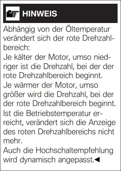

Du scheinst eine andere Version der Bedienungsanleitung zu haben.
Dort steht nicht Kühlmitteltemperatur, sondern Öltemperatur. Und diese ist gekoppelt mit der Zunahme des Drehzahlbalkens. Dieses setzt BMW bei Erreichen der 9000 U/min gleich mit der Betriebstemperatur, unabhängig irgendwelcher Außentemperaturen.
Die Kühlmitteltemperatur kann hingegen jederzeit über „Mein Fahrzeug“, genauso wie die Außentemperatur, abgelesen werden.

Ich hatte es aus einer Bedienungsanleitung kopiert, die ich online gefunden habe. Ehrlicherweise weiß ich nicht, was in meiner drin steht dazu.
Schon kurios, dass es dazu verschiedene Versionen gibt. Danke für die Ergänzung, klarer wird es dadurch m.E. nicht.
