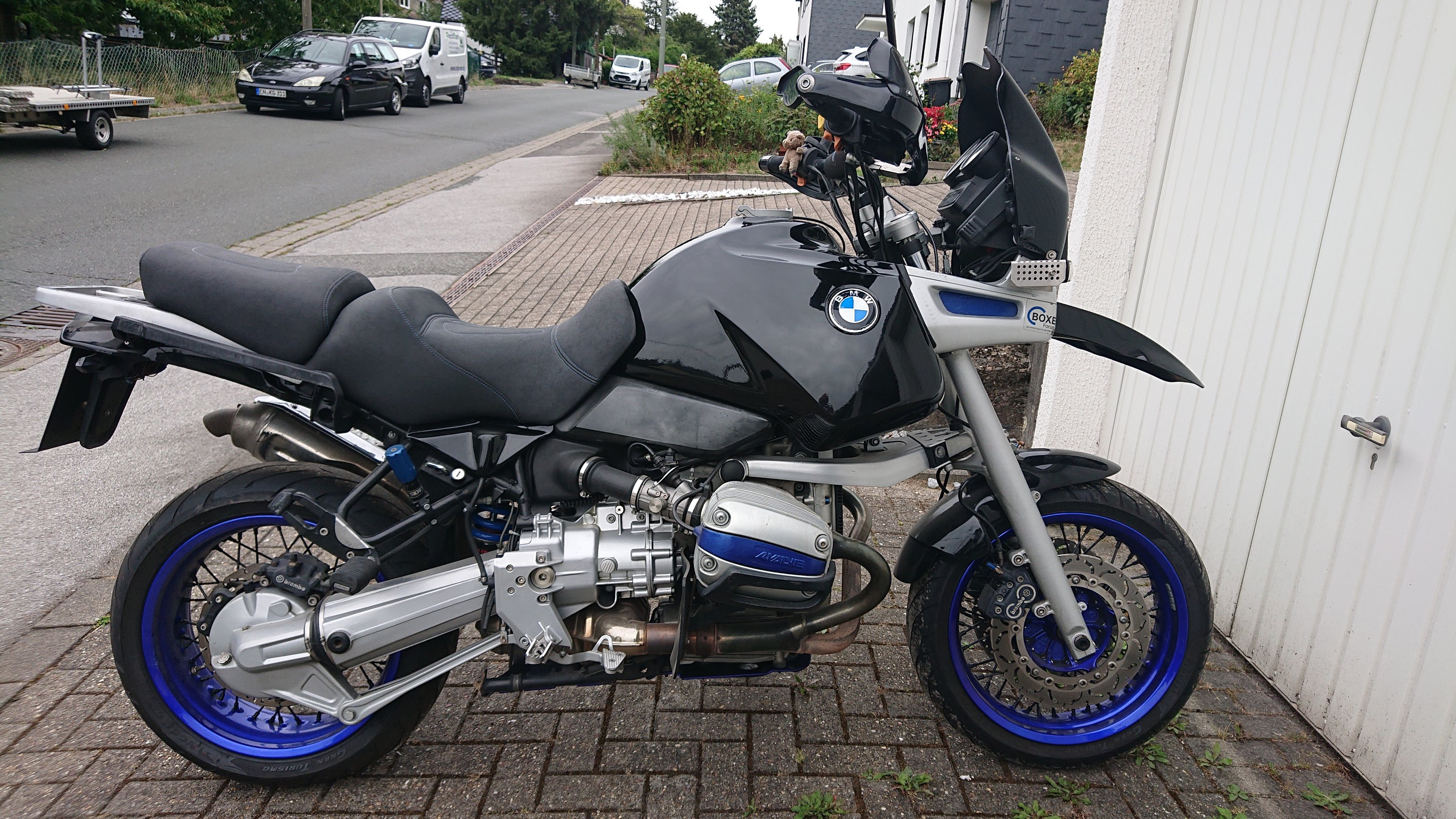

....denkt Euch den komischen Vogel am Moped einfach mal weg (ich hatte gerade keine Foto ohne):
Man nehme:
Krepp
Edding
Bierdeckel
Stichsäge
ein wenig Schleifpapier o.ä.
Ergebnis anbei........

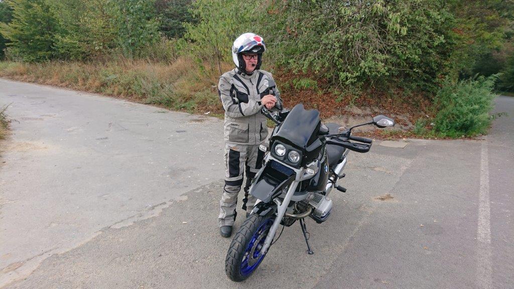

@arnd05
Die Scheibe sieht bei Dir aber noch recht hoch aus, als hättest Du nur einen Halbkreis (halben Bierdeckel) ausgeschnitten - das wird bei mir wohl nicht reichen ...
arnd05
arnd05
20.05.2016
511
ruhrpott
...ist aber auch an den höheren Rundungen was abgesägt, aber das ist ja wurscht: in welcher Höhe Du sägst, obliegt ja rein Dir selbst. Sollte auch nur ein weiteres "Muster" sein.....
hier nochmal ein Foto (doch noch eines gefunden) von der Seite, da siehst Du die Höhe besser...:
