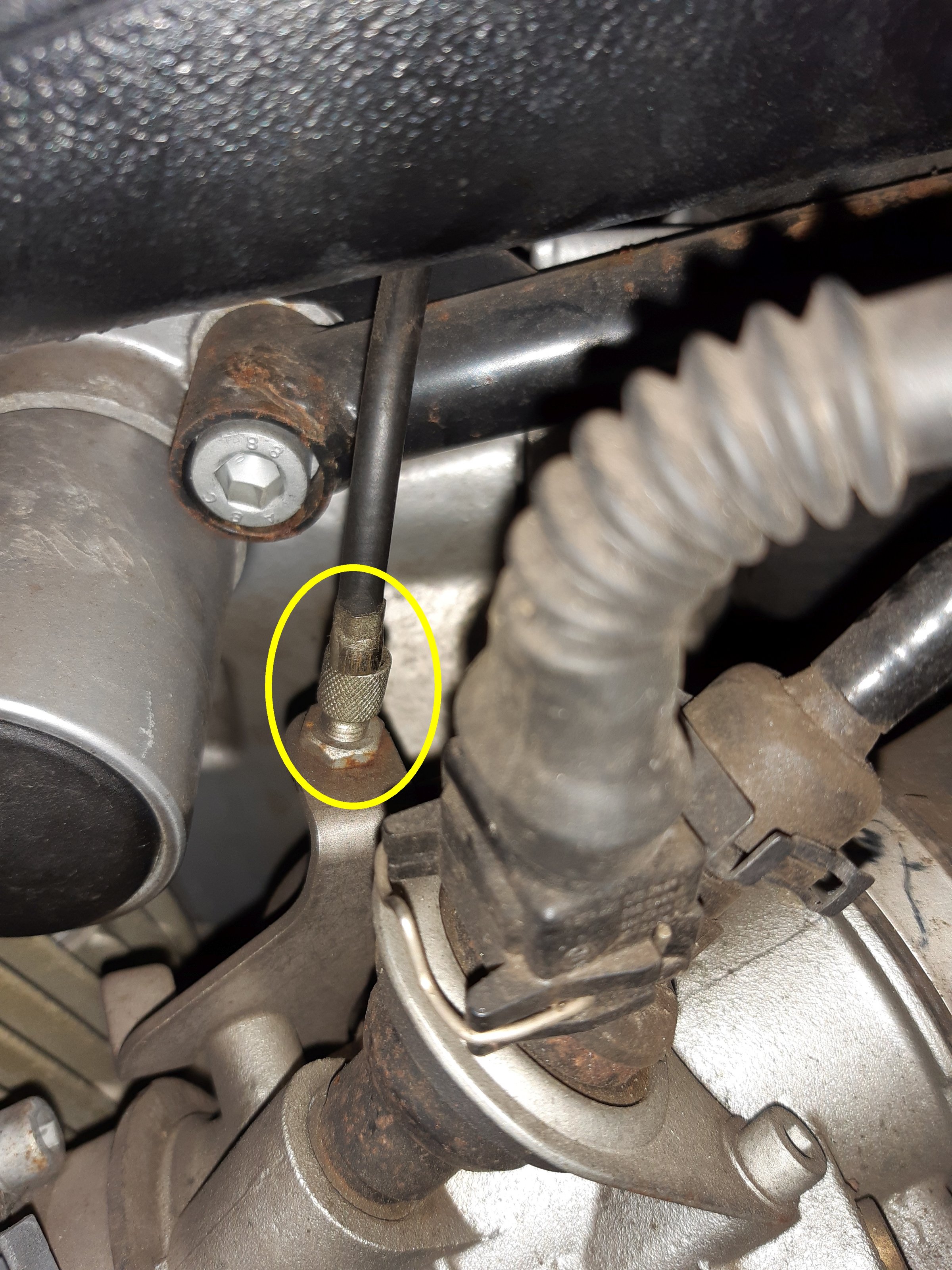

Das habe ich manchmal - dann wenn ich den Tank angehoben hatte, um irgendwas zu reparieren.
Dabei setzt sich der Seitlzugummantlung oft nicht richtig in die Buchse zurück, so wie hier auf dem Foto zu sehen.
Einfach anheben und richtig einsetzen.
