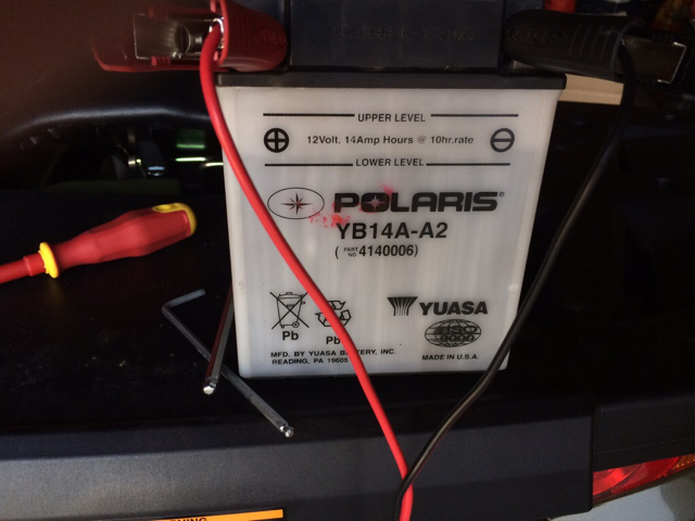

Mein Quad (Polaris) braucht eine neue Batterie.
Bisher ist folgende eingebaut
Sie tut gat nix mehr und lässt sich auch nicht mehr laden.
Ich bin jetzt auf der Suche nach einer vernünftigen Alternative, die mal länger als ein Jahr hält.
Gelbatterie??
Leider habe ich keine Ahnung!
Bitte um Empfehlungen, danke Euch!

Danke für eure Hinweise. ich habe jetzt auf die Schnelle eine Delo besorgt, mit der gleichen Nummer. Sollte jetzt in nächster Zeit nochmal was vorkommen, muss ich was unternehmen.
