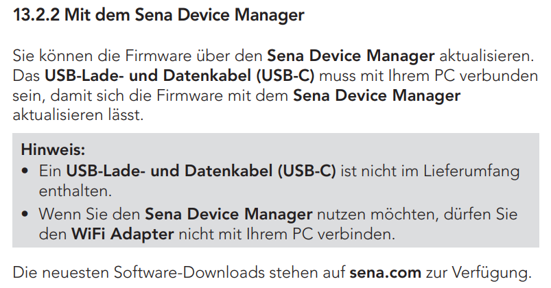

Habe das gleiche Problem mit dem 50S! Habs aufgegeben das über das WiFi zu versuchen und mache die Updates jetzt über den PC. Dein Problem könnte am Kabel liegen, eventuell das falsche oder defekt? Ich mache es über den "Sena Bluetooth device Manager " am PC und verbinde den PC mit dem Sena per Datenkabel und haben keine Probleme damit! Wie gesagt, per WiFi klappts bei mir auch nicht....
PS. Wichtig ist den Stecker richtig fest in das Sena zu stecken, hatte es anfangs aus Angst was kaputt zu machen auch nicht tief genug reingesteckt!

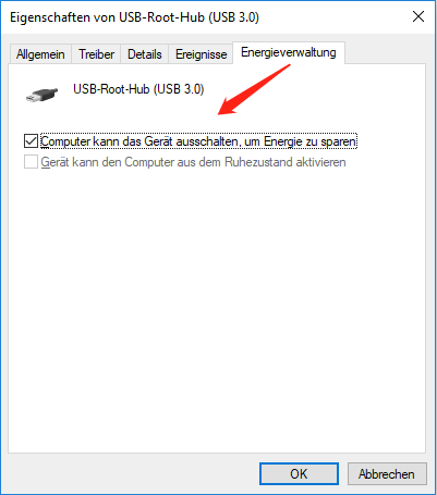

Welchen Laptop hast du? Hat der mehrere USB Schnittstellen? Wenn ja, die bitte mal durchprobieren.
Nicht jedes USB Gerät versteht sich vor allem mit den neueren USB Standards wie USB 3, 3.1, 3.2, auch Adapter, die z.B. von USB-C auf USB-A wandeln, können Probleme verursachen. Wie auch USB Hubs!
Wenn möglich, auch mal andere Kabel ausprobieren. Es gibt USB Kabel, die sind vornehmlich fürs Laden von Gerätschaften vorgesehen, unterstützen auch höhere Ströme, haben aber nicht alle Datenleitungen verschaltet.
Leider ist das alles der Probiererei unterworfen, weil schlicht nichts auf den Geräten/Kabeln sauber dokumentiert ist.
Kann der USB Port für andere Dinge problemlos verwendet werden? Werden andere Geräte erkannt?
Wenn nicht, hat Windows 11 vielleicht den internen Root-Hub aus Energiespargründen abgeschaltet.
Geräte-Manager:
Nur so als Theorie.

Hatte mit dem WIFI Adapter und meinem MacBookPro das gleiche Problem. Aber mit einem USB C Kabel und der Software kein Problem.
