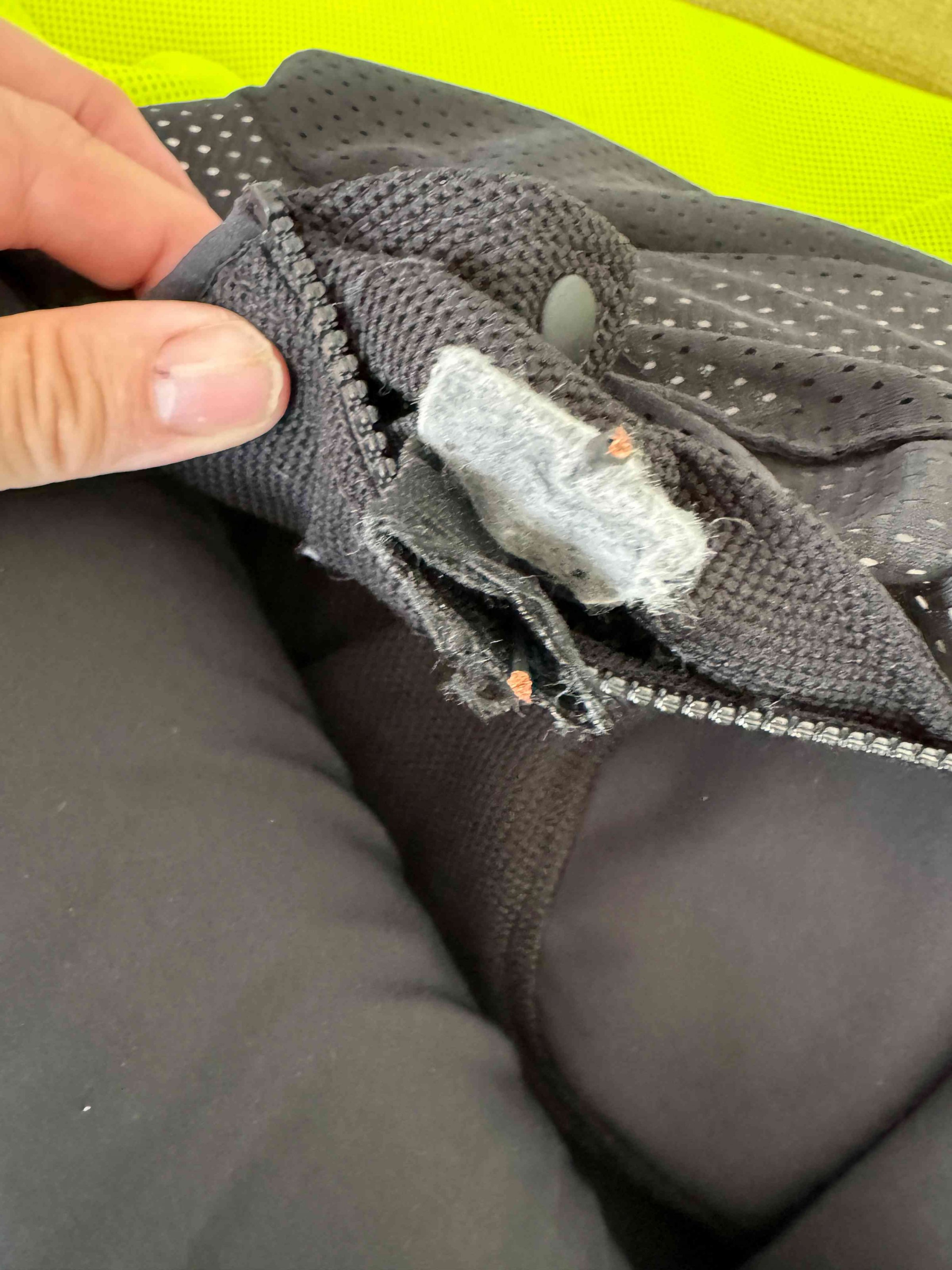

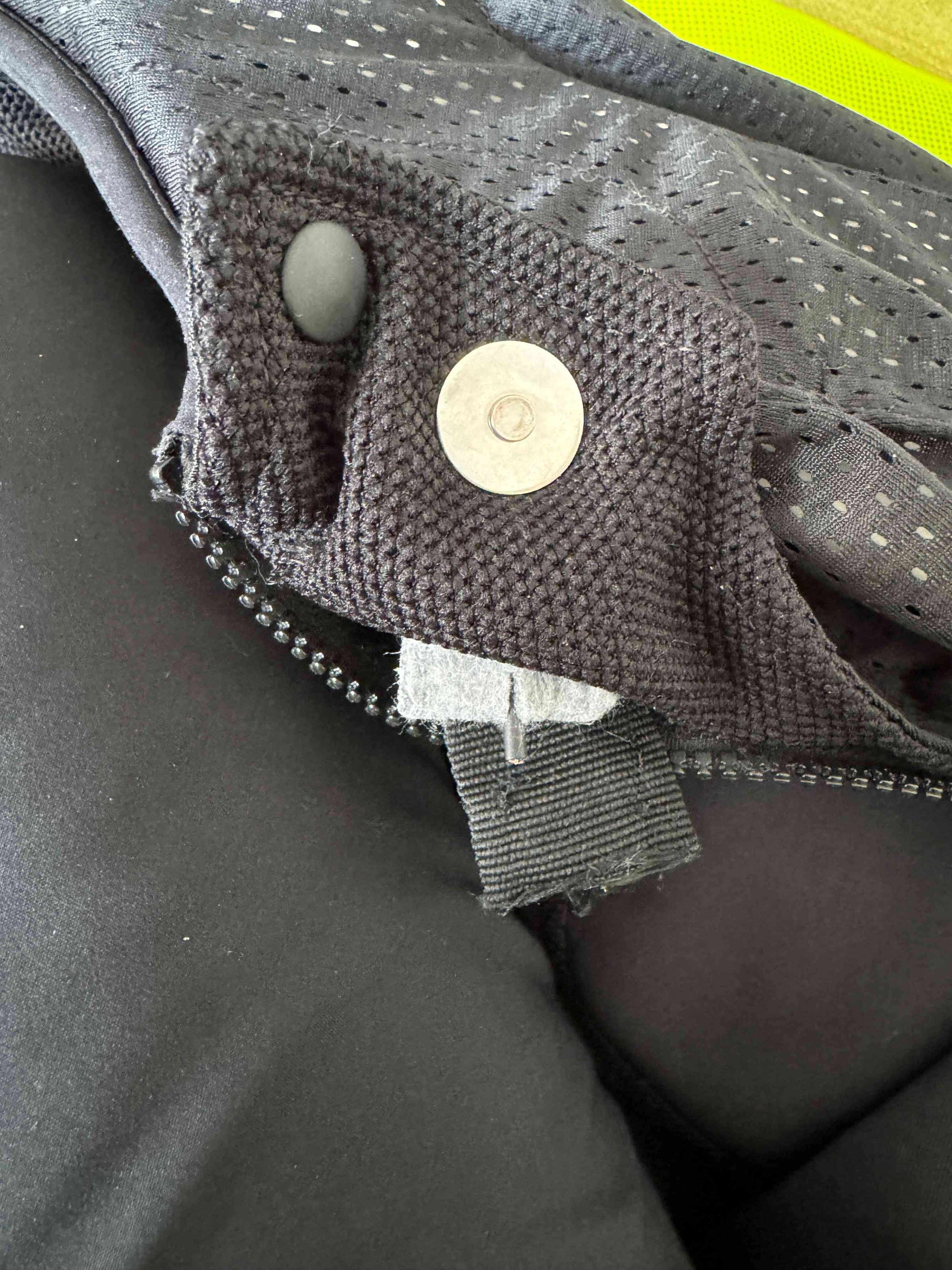

Moin zusammen,
ich habe das Problem auch. Vor 4 Tagen von der Fähre gefahren hier in Korsika. Kein Ton mehr beim Schließen der Knöpfe.
Geladen und am Laptop alles i. O. Vorher keine Probleme
Mit Tante Louise telefoniert, sehr nett, aber auch keine Ideen.
Weste ist ein 1/2 Jahr alt
Da ich ohne Rückenprotektor fahre (dafür ist diese Weste ja ausgelegt) und noch 1500km vor mir habe, habe ich gesucht.
Problem gefunden und behoben!!!
Rechter Knopf (der mit der Igelnase, das Männchen!!) ist nach ca 1,5cm das Kabel gebrochen. Schlechte Crimpung, Lötung oder einfach nur zu kurz. Kann man erfühlen!
Naht aufgetrennt, Kabel zwischen gesetzt, funktioniert.
Wenn ich zurück bin werde ich Probleme bei der Garantie bekommen, ist mir schon klar. Das wird dann diskutiert!
Aber in F und It ohne Rückenschutz zu fahren ist auch Schei...
Das ist mein Workaround und hat bei mir funktioniert. Wer es nachmachen will, bitte natürlich auf eigene Verantwortung!
Schöne Grüße,
Holger

Sehr Interessant. Es ist nach mM klar, dass das ein konstruktives grundsätzliches Problem sein muss. Wie gesagt, behandle ich den Magnetverschluss mittlerweile wie ein rohes Ei und trotzdem schon 3x kaputt!
Könntest du bitte den locus minoris resistentiae nochmal genauer beschreiben.
Dir viel Glüvk bei der Heimfahrt. VG

sorry, wollte keinen in Verlegenheit bringen. Vielen Dank für deine Bilder/ Mühe, ich denke bei mir ist exakt das gleiche Problem. Ich werde nochmal beim Händler vorsprechen und werde berichten...

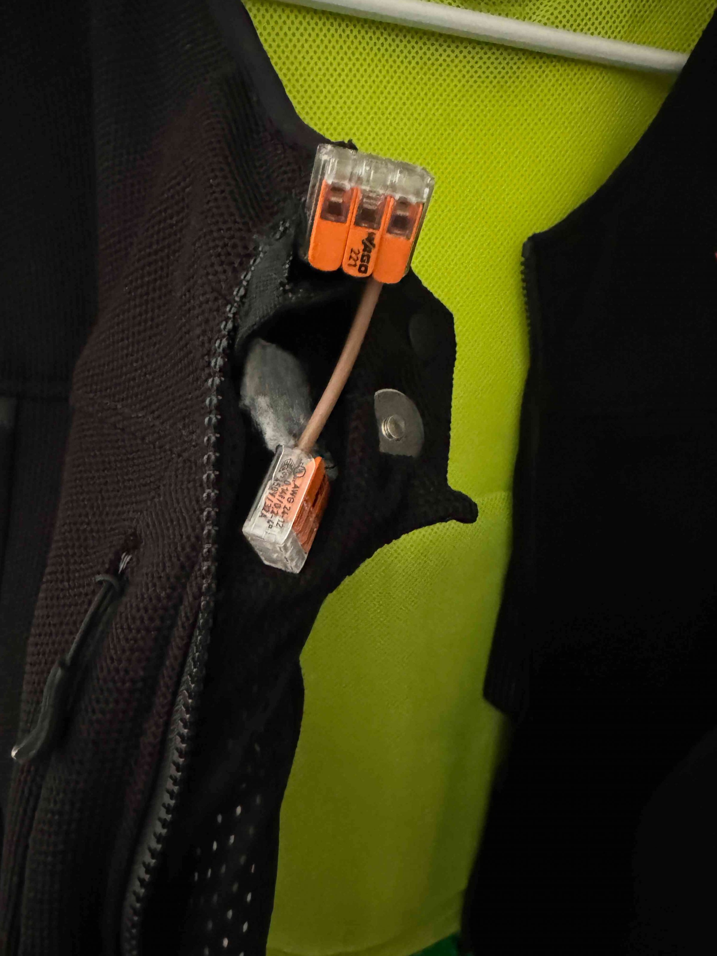

So, kurzer Zwischenbericht.
Meine Notreparatur hält jetzt 400km hier auf der Insel.
Jetzt etwas rausgezogen fürs Foto, verschwindet wieder im Inneren.

@Nazgul: sag mal ist das ein einadriges Kabel, das du überbrückt hast?
VG Matthias
Nazgul
Nazgul
04.09.2016
10
Wob
TB LC
Ja, Strom fließt durch deinen „Kragen“.
