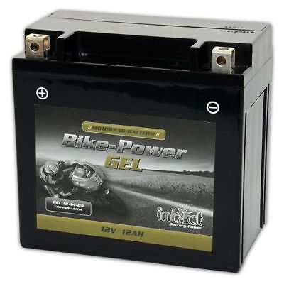

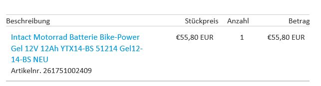

Bist du dir sicher dass das GEL-Batterien sind? Die Nomenklatur mit Y am Anfang ist von Yuasa und dann steht das BS am Ende für "Bottle Supplied", was bedeutet, dass der Batterie ein separater Säurepack zum selbst befüllen beiliegt. Das funktioniert aber nur mit AGM-Batterien nicht mit GEL.
Andererseits benutzen Fremdhersteller die Yuasa-Nomenklatur teilweise recht freizügig, um ihre einbaugleichen GEL-Batterien zu vermarkten.

Laut Yuasa sind das AGM zum füllen......
Grüße Volker

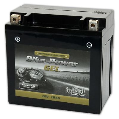

so sieht sie aus (die ehemaligen hatten gleiches outfit):
achim61
achim61
16.05.2018
351
HDL (Tor zur Altmark)
1200 GS ADV Bj.2010 AWO Simson 425-S Bj.1957
Soeben nachgeschaut, du kannst sie heute immer noch unter der gleichen Bestellnummer mit gleicher Typenbezeichnung
bestellen und kaufen.

Das Vlies nimmt die Säure auf und bindet sie, da läuft nichts aus.
Sozusagen reiner Betrug? Da steht "GEL" drauf und sollte AGM drin sein? Und nicht mal ein Meissel zum Öffnen dabei?
Das mit AGM und Aufsaugen beim Befüllen glaube ich gerade noch. Aber befüllen und gelieren ohne Umrühren? Neee, das klappt nicht mal bei Marmelade.
Bei meinem Auto habe ich nachgesehen : AGM aber ohne "Loch" zum Einfüllen.
gerd
Gruß vom Eickenbecker
gerd
Der Schwachpunkt ist nicht die das "Loch" zum Einfüllen. Wenn du dich beim Verschließen nicht völlig blöd anstellst, ist das dicht.
Allerdings brauchst du einen Druckausgleich - egal ob GEL, AGM-Werksfüllung, oder AGM selbst befüllt - die Dinger haben schließlich keinen Entlüftungsschlauch mehr.
VRLA
Je nach Einbaulage (Seitenlage) kann das Ventil "unterhalb des Säurepegels" liegen und bei starken Temperaturschwankungen ist ein minimaler Flüssigkeitsverlust nicht auszuschließen. Gute Hersteller bauen vor, mit Puffervolumen und Labyrinth vor dem Ventil, so das im Rahmen normaler Betriebsbedingungen nur Luft durchs Ventil geht. Und bei aufrechtem Einbau (Auto / R 1150 GS) kann ohnehin nix passieren.
