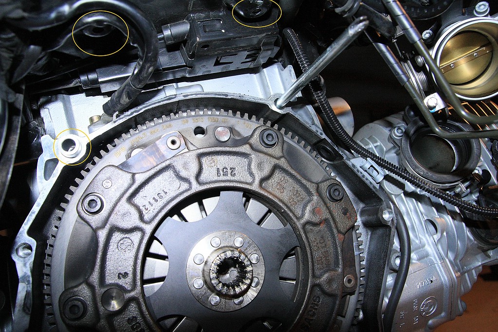

Moin.
Der Masseanschluss ist unter dem ABS bzw Seilzugverteiler oben auf dem Motor auf ca 11 Uhr.
Hatte auch mal gesucht und dort
gefunden
Grüße Volker
