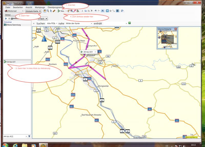

ich hab es jetzt nochmal unter Win 7 probiert und habe es so gemacht !
Da funktioniert es ohne Probleme. Teste mal ob es nun so klappt
:D:D:D DANKEEE ! Perfekt , die gewünschte Route nur markieren und nix doppelkicken , dann auf Routenfunktion und schon klappts . :):) LG Sepp
