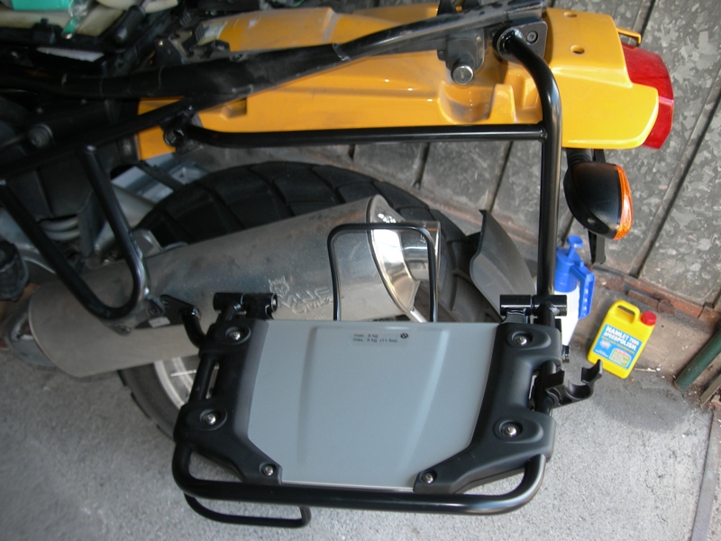

Sodele hier mal ein Bild der linken Seite (rechts sieht` s ähnlich aus)...
angeschraubt ist der halter nur rechts... links oben fehlen schon ein paar mm und links unten ist`s komplett daneben...

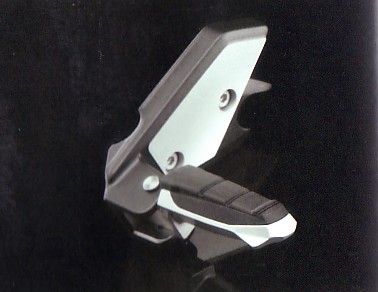

hi,
na links unten muss auch noch die fussraste samt adapter dazwischen um die lücke aufzufüllen dann passt´s;)
mathias
Kusti
Kusti
14.01.2007
618
CH - St.Gallen - Rheintal
R 1200 GS Adv.
Die Bildperspektive lässt zugegebenermassen zu wünschen übrig... Die Lücke ist in Wirklichkeit der Versatz rechts-links, leider keine Lücke... wenn ich die Fussrasten anschraub, dann ist der Versatz oben rechts...
edit...: momentmal
:confused::confused: welcher Adapter ?
