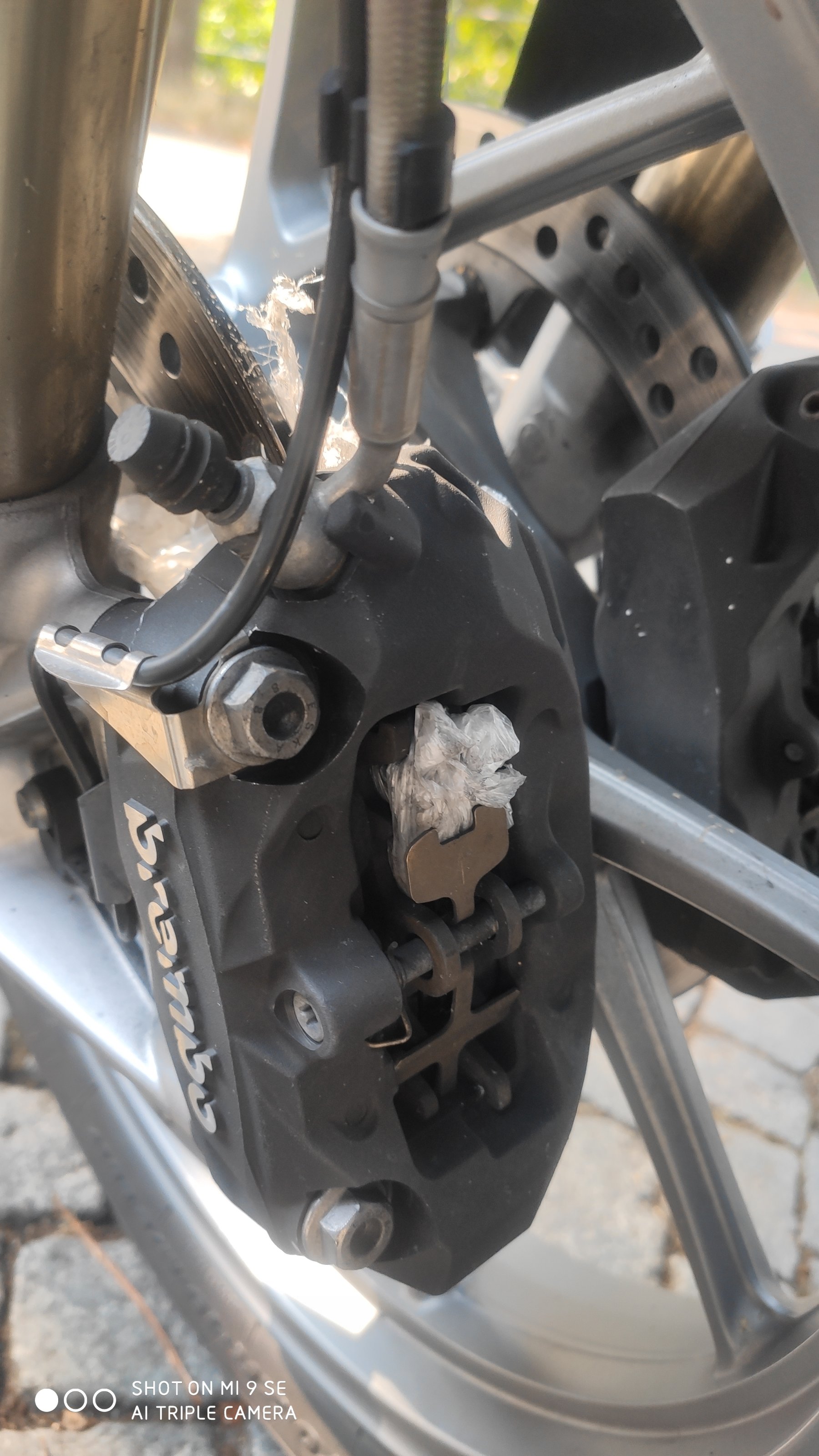

Nach meiner Meinung ist zwischen Scheibe und Bremsbelag zu wenig Platz, als das sich eine Plastiktüte dazwischen quetscht und dann noch die Kolben nach innen drückt. Dafür ist die Scheibe zu glatt. Kann ich mir beim besten Willen nicht vorstellen.

Dann reibt es doch an dem dünnen Plastik und das schmilzt schnell. Zurückdrücken braucht Kraft undWeg, damit die Bremse ins Leere greift
Die Erwärmung ist abhängig von der Drehzahl und den Reibwerten der beteiligten Oberflächen. Wie lange die Folie sich im Sattel befand und wie schnell die Scheibe rotierte, wurde nicht berichtet.
So darf auch angenommen werden, dass sich die Folie kurz vor dem geschilderten Vorfall in den Bremsssattel verheddert hat.

Klar, da hat sich Plastik im Bremssattel verfangen. Kann schon passieren.
Ich sehe aber nicht, daß es zwischen die Scheibe und den Bremsbelag gelangt ist und dabei die Kolben zurück gedrückt haben soll.
https://www.gs-forum.eu/attachments/img_20200810_095744-jpg.360056/
Auf diesem Foto ist schon zu ehen, dass die Folie im oberen, hinteren Bereich am Bremssattel zwischen die Beläge eingepresst wurde. Man sieht nicht, ob die Beläge von der Scheibe weggedrückt sind. Der Abstand zwischen den Belagplatten ist ja abhängig vom Belagverschleiss. Es besteht auch die Möglichkeit, dass der Ausgangszustand ( der Zustand während der Leerbremsung ) ein anderer war, das Foto also aufgenommen wurde, nachdem der Bremsdruck durch mehrmaliges Pumpen wieder aufgebaut werden konnte.

Ja ok, die sitzt auf dem Foto zwischen den Belägen. Aber an der Stelle die Kolben zurückdrücken brauch schon Kraft. Wo soll die herkommen?

ich denke nicht, dass das mit den Bremsscheiben und und den Bremssätteln zusammen hängt.
Vermute eher, dass sich die Tüte zwischen ABS Sensor und ABS Ring geschoben hat und ein blockierendes Vorderrad simuliert hat.
Das halte ich auch für die wahrscheinlichste Ursache.

Sehe ich auch so.
Die Plastikfolie steckt zwischen ABS Sensor und Ring, der TE bremst, das ABS regelt und nix bremst, der TE zieht mehr am Hebel und es bremst immer noch nix…
Mit dem matschigen Druck, und weit hinten liegenden Druckpunkt mancher LC Vorderradbremsen kann ich mir das gut vorstellen dass dann der Bremshebel bis zum Anschlag gezogen werden kann.
Gast 61523
Abs Sensor reagiert auf Magnetfelder. Den juckt eine Plastiktüte nicht. Den Kolben kann ich von Hand zurückdrücken.
Bremsscheibe dreht sich schnell wenn da was draufkommt zieht es dies recht schnell rein, die Kraft die da entsteht drückt den bzw. die Kolben ganz leicht zurück. Wiederum das so etwas passiert halte ich für sehr unwahrscheinlich aber eben nicht für unmöglich.
