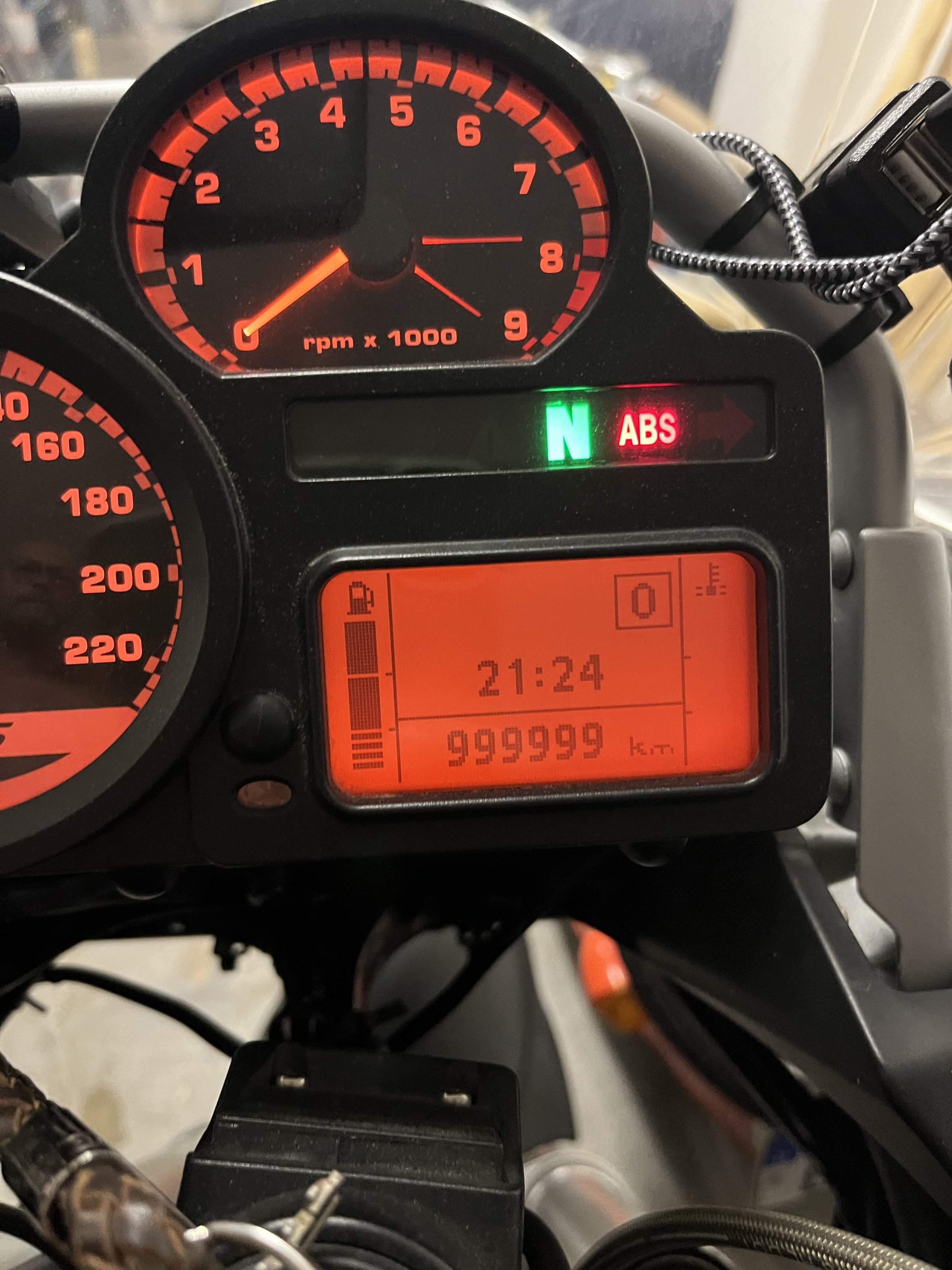

Servus zusammen,
bei meinem Vater trat auf einmal folgendes Phänomen auf:
Trip 1 und 2 zeigen normale Werte an. Hat jemand das Problem schon mal gehabt ?
Fehlerspeicher wurde noch nicht ausgelesen, Werkstatt wäre dann auch die nächste Instanz.
Batterie wurde auch schon abgeklemmt und neu geladen (war wohl ziemlich leer) aber starten ging schon problemlos.
danke euch und liebe Grüße aus München

Nein, aber wenn ich raten darf, der Mikrocontroller der den Kilometerstand speichert, vermutlich
also im Tacho, wird den Wert nicht richtig lesen koennen und gibt einen Defaultwert aus.
Fehlerspeicher auslesen wird also ziemlich sinnvoll sein. Koennte sein das du
da einen neuen Tacho brauchst.

Die schwächelnden Batterie mißt nach Aufladung 12,55 V , ich denke, dass ist nicht super hätte vlt die Ursache sein können, aber ich denke, dass es nicht die Ursache ist.
kann man bei diesem Motorrad Datum und Uhrzeit manuell einstellen?
Vielleicht ist das die Ursache für den komischen Kilometerstand

Man kann das manuell einstellen

Nein, werde ich machen

Uhrzeit eingestellt, es ändert sich nichts

Ja, die Uhrzeit

Soweit mir bekannt und das muß ausdrücklich nicht stimmen(!), wird der Kilometerstand in allen drei Steuergeräten (also DME, ZFE und Instrument) gespeichert und könnte sich beim Anschluß an den BMW Tester vermutlich wiederherstellen lassen.
Die Uhrzeiteinstellung wiirkt sich bei diesem Modell / Jahrgang nicht auf die interne Steuergeräteuhr aus und das interne Steuergerätedatum läßt sich nur per Tester korrigieren. Beides geht beim Abklemmen der Batterie aber wieder verloren, weil es in der Elektronik keine Pufferung (Knopfzelle etc.) dafür gibt. Wurde hier im Forum vor langer Zeit auch schon mal ausführlich debattiert. Ich glaube an der damaligen Diskussion war sogar jemand aus der Entwicklung von BMW Motorrad beteiligt.
Sagen wir mal so, das klingt zumindest in Zeiten von Tachomanipulation usw
ziemlich glaubwuerdig. :)
In dem Falle koennte ausser einem Defekt des Tacho selbst auch noch eine
Kommunikationsstoerung des Tachos zum Steuergeraet vorliegen. Also
vielleicht ein Kontaktproblem an einem Stecker. Ich wuerde also mal empfehlen
am Kabelbaum zu wackeln und Stecker mal ab/an zu stecken.

Vielen Dank für die hilfreichen Tips, werde mal den Fehler auslesen lassen, vorher mal am Kabelbaum wackeln….
Hatte ich auch mal, hat sich aber nach einigen Tagen von selbst gegeben.
