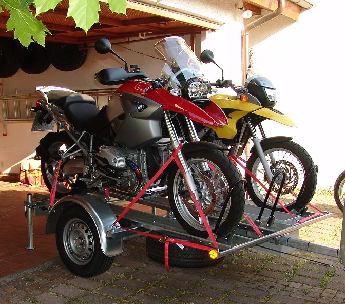

So, Ich habe nun einen Wolf-Anhänger mit einem zulässigen Gesamtgewicht von 850 kg und gebremst erworben. Bin sehr zufrieden. Dieser Anhänger ist für 3 Motorräder gebaut. Ich benutze ihn für 1x1200Gs und 1x650GS.
Falls ich nur eine Maschine transportieren möchte kann ich die mittlere Schiene benutzen! Das Verzurren habe ich ausprobiert!
Anbei 2 Bilder davon!
Diesen Anhänger konnte ich in meiner Garage mit einer Seilwinde an die Decke ziehen und mit zwei Stahlseilen am Dachfirstbalken (15cmx30cm) sehr gut sichern!
Ich und meine Frau sind sehr zufrieden mit dieser Lösung!

sieht sehr gut aus. Was kostet so ein Hänger? Hat er die 100er Zulassung?

Dieser Anhänger ist von der Firma Wolf in der Nähe von Gießen. Er hat 1500,-- mit Zubehör gekostet. Er hat, da er gebremst ist eine 100km Zulassung. Es ist ein Hänger mit 850kg Gesamtgewicht. Er selbst wiegt knappe 200 kg. Zu finden unter: www.anhängerzentrum-wolf.de in Biebertal.
Sehr kompetenter Kontakt!
