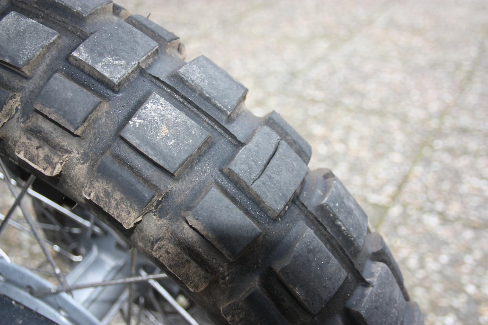

Ach ja Laufleistung. Den TKC hatte ich längstens hinten 16.000km und vorne 20.000 drauf. Allerdings Hauptsächlich 90-100Km/h gemächliches Reisen. Wie Ray sagte bei Schlamm nicht gut.
T63 ca 12.000Km hinten vorne ca 4000 mehr.
Karoo 11.000.
Wenn man natürlich Hausstrecke ballert klappt das nicht - dann ist viel früher Schicht.
Ach ja und Anfahrpunkte waren auch nicht mehr zu sehen bei der Laufleistung.
Holger
Das hat nichts mehr mit laufleistung zu tun. Die sind schlicht und einfach abgefahren und hätten vermutlich einige tausend km vorher schon gewechselt gehört. Das ist leider immer wieder der Irrtum der bei Laufleistungsangaben gemacht wird und deswegen zu diesen extrem unterschiedlichen Angaben führt. Gut daß Du die Bilder gezeigt hast .
Ein TKC den ich auch abseits der Asphaltstrecke noch nutzen möchte fliegt bei mir runter wenn die Profilhöhe in der Mitte sich einem Wert von 3-4 mm näher. Das entspricht bei meiner Fahrweise dann etwa den genannten 6 tkm. Im Vergleich hierzu mein jetziger Reifen mit ca. 4500 km und Restprofil von 6-7 mm in der Mitte. Bis Ende des Jahres und ca. 2000 km mehr geht der auch runter, weil ein Stollen ohne wirksame Stollen keinen Sinn macht.

@Ray - du hast natürlich Recht. der Reifen auf dem Bild war ein Karoo mein ich bin mir aber nicht sicher Die 16.000 bezogen sich auf nen TKC den ich bis Vladivostok drauf hatte. Der sah nicht so aus und Profilblöcke waren noch zu erkennen aber mehr auch nicht - keine Anfahrpunkte mehr. Plant man jetzt ne längere Tour kanns ja sein, dass einem gegen Ende das Profil einwenig ausgeht und man die sich die letzten Kilometer nachhause schleppen muss, da man keinen Ersatz bekommt. Jedenfalls nicht auf die schnelle.
:-) Mein Tipp mit TKC steht noch :-)
Holger
PS: Bin in den Thermokombi gehüpft und hab ein kleines Ründchen gedreht - was soll ich sagen - wird Zeit dass der Sommer kommt lol
