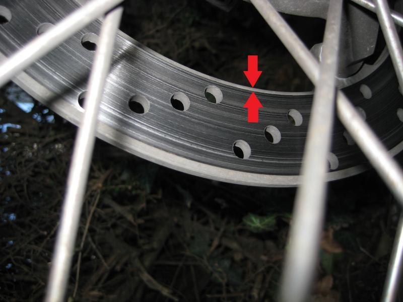

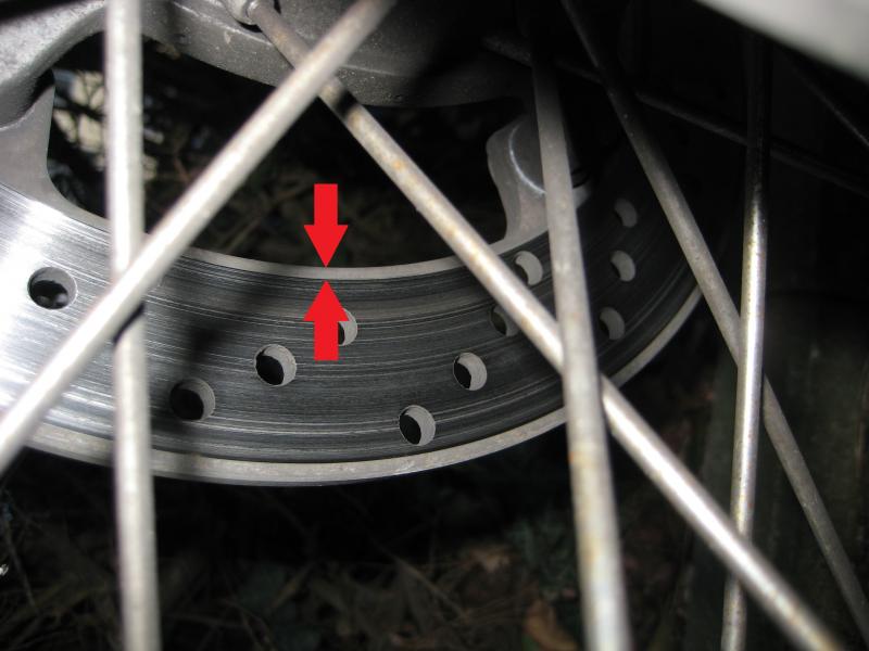

so komisch sich die Überschrift anhört, so ratlos bin ich.
Man kennt ja sein Baby in und auswendig, so ist mir auch gleich das oszilierende Geräusch beim ausgekuppelten Fahren aufgefallen. Es ist um so schneller, je schneller man fährt.
Habe mir erst keinen Reim drauf machen können, bis ich endlich es entdeckt habe. Es ist der innere Bremsbelag der rechten Vorderradbremse. Dieser bewegt sich vertikal und schlägt immer bei der gleichen Radstellung leicht am Bremssattel an. Der Verlauf der Bremsfläche auf der Bremsscheibe ist oval.
Um es zu verdeutlichen habe ich mal zwei BIlder angehängt, dort kann man erkennen, dass an einer Stelle der "Wulst" am Rand dünner ist als beim Rest der Scheibe. Da die Bremsbacke in dieser Furche läuft bewegt sie sich halt vertikal im Bremssattel. Das Problem habe ich nur an dieser einen Seite und nur an dieser Bremsscheibe.
Wie konnte die sich überhaupt so einlaufen?
Was kann ich dagen tun? Habe mir shcon überlegt die Bremsbacke ein einer Seite anzuschrägen. Mhhh
Fahre BJ. 99, ABSII, Lucas Sinter. 80TKM
Kennt jemand diese Problem und weis Rat?
Danke und Gruß
Claus

hast du mal deine Bremsscheibendicke nachgemessen?
4,5 mm ist die Verschleißgrenze, sind sie darunter müssen neue drauf,
so siehts auf den Bilder fast aus
Meine Bremsscheiben waren bei 82500 km unter 4,5 mm.
ich fahr jetzt diese

Das ist der Nachteil von Sinterbelägen:o
Die beläge halten zwar länger wie die Normalen aber die Scheiben
laufen ein (bekommen Riefen).
Wie schon erwähnt wurde Stärke messen.;)
Ist die über 4.5mm und hast du die Möglichkeit die Scheibe nachschleifen zu lassen?;)
Sonnst würde ich an deiner Stelle die Scheiben wechseln.
bei der Tante Louis Stück ca. 120 euronen;)
http://www.louis.de/_30a2c1b87cbce8...=512&list_total=7&anzeige=0&artnr_gr=10043600
gruß Frank

habe mal nachgemessen, Scheiben haebn noch 4,75 drauf, stehen also noch richtig gut im Futter, mmh. Bin gerade ein bischen ratlos.
Habe mal geschaut nach einen Scheibentest im Netz. Habe irgendwie ncihts finden können.
Daher meine Frage, was ist die beste Scheibe in Kombination mit den Lucas-Sinter. Was könnt ihr empfehlen, schwimmend ja-nein? Hat einer en Scheibentest zur Hand?
DAnke und Gruß
Claus

Hast du schon mal die Beläge heraussen gehabt?
Nicht daß der Belag vom Klotz abgegangen ist.
Normalerweise kann sich der Bremsbelag nicht auf und ab bewegen.
Die Bolzen , usw. sind auch alle vorschriftsmäßig montiert?
