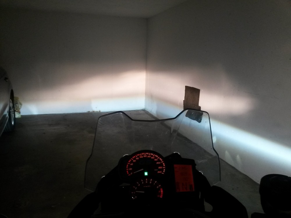

Sodele, hier hab ich gestern Abend schnell ein Bild gemacht. Ich werde noch eines nachliefern, welches besser zeigt wie genial die Straße ausgeleuchtet wird!

Wichtig zu erwähnen: Die BMW Zusatzscheinwerfer für die R1200GS (K50) (Teilenummer: 63178532147) werden liegend eingebaut. Dies ist in meinem Falle jedoch ungeschickt, da ich durch meinen Sturzbügel dann in der Anbaubreite beschränkt würde. Also sind die stehen eingebauten von der K1600GT (K48) (Teilenummer: 63178546161) die richtigen.
