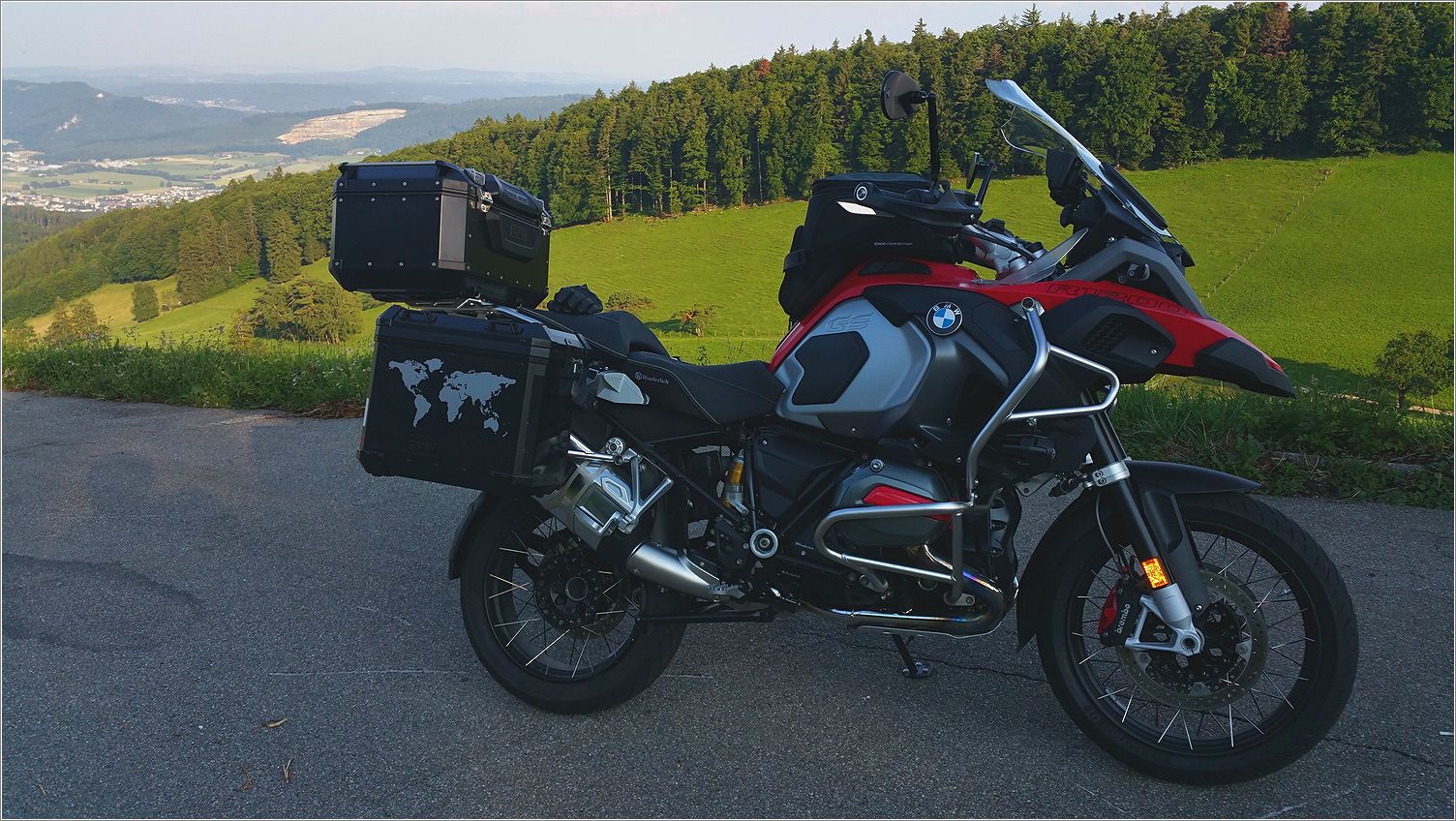

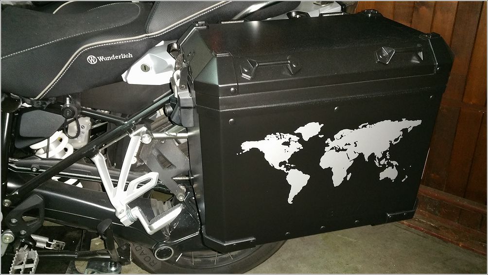

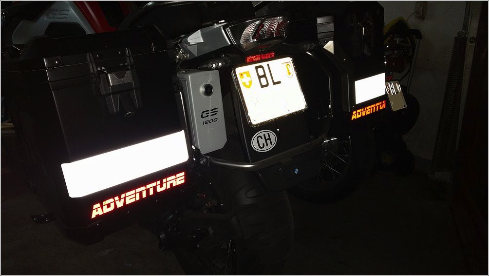

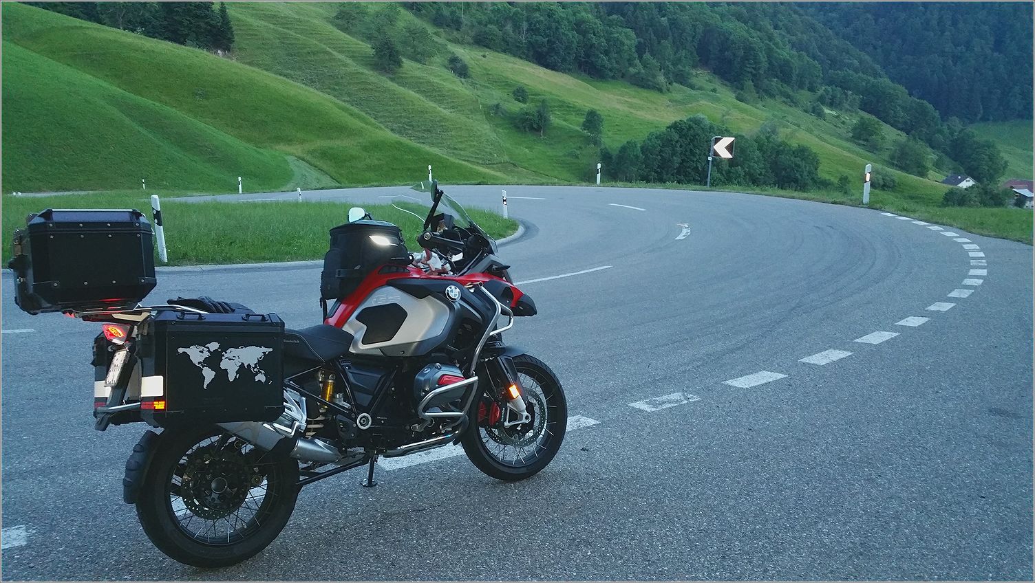

Inzwischen schaut dies so aus /Givi Topcase Outback Trekker 58ltr. und BMW Seitenkoffer Alu. Aufmachen geht problemlos von beiden Seiten (also von hinten und vorne), man muss den Deckel der Seitenkoffer beim Öffnen von hinten etwas abdrehen, ist aber kein Problem.
