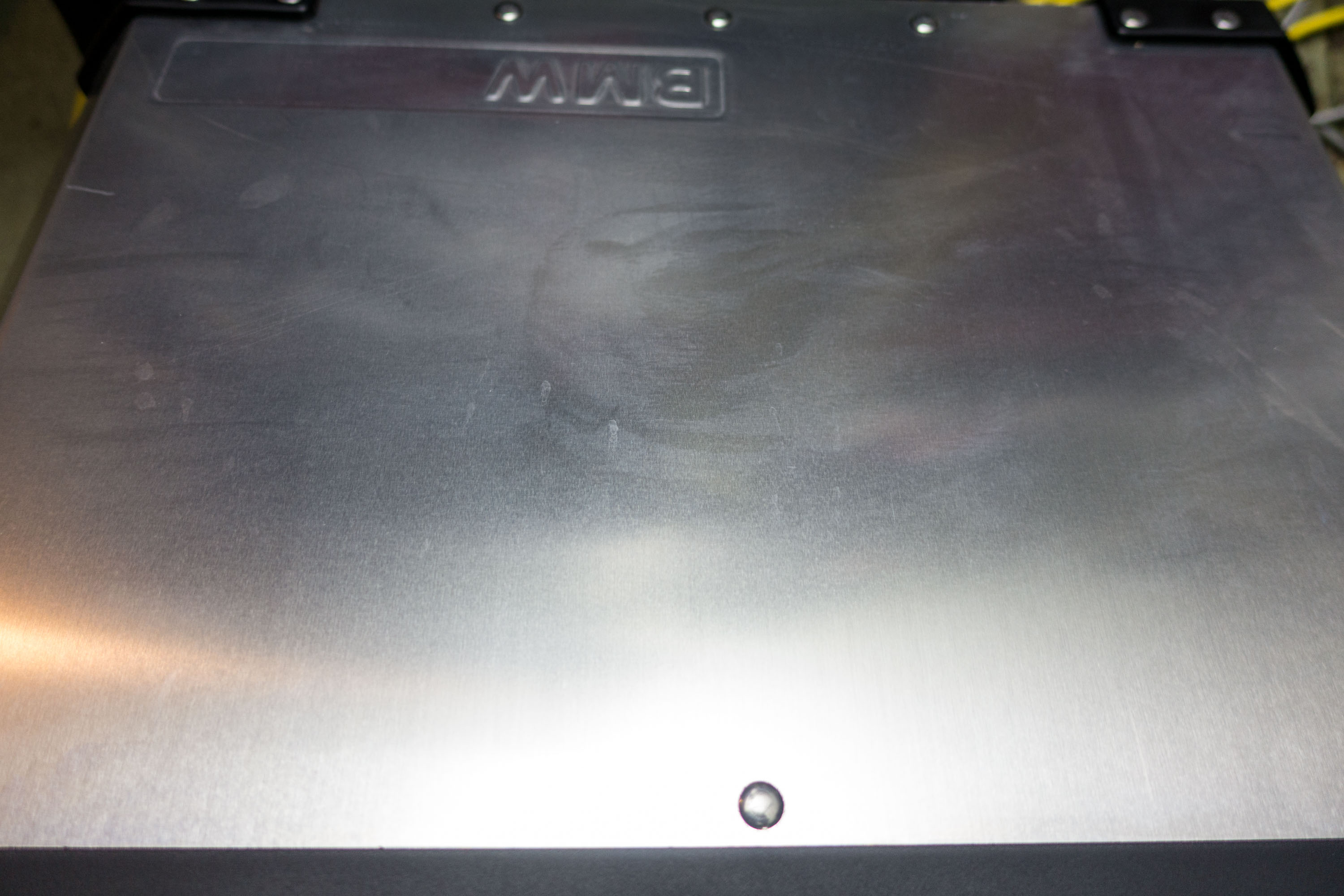

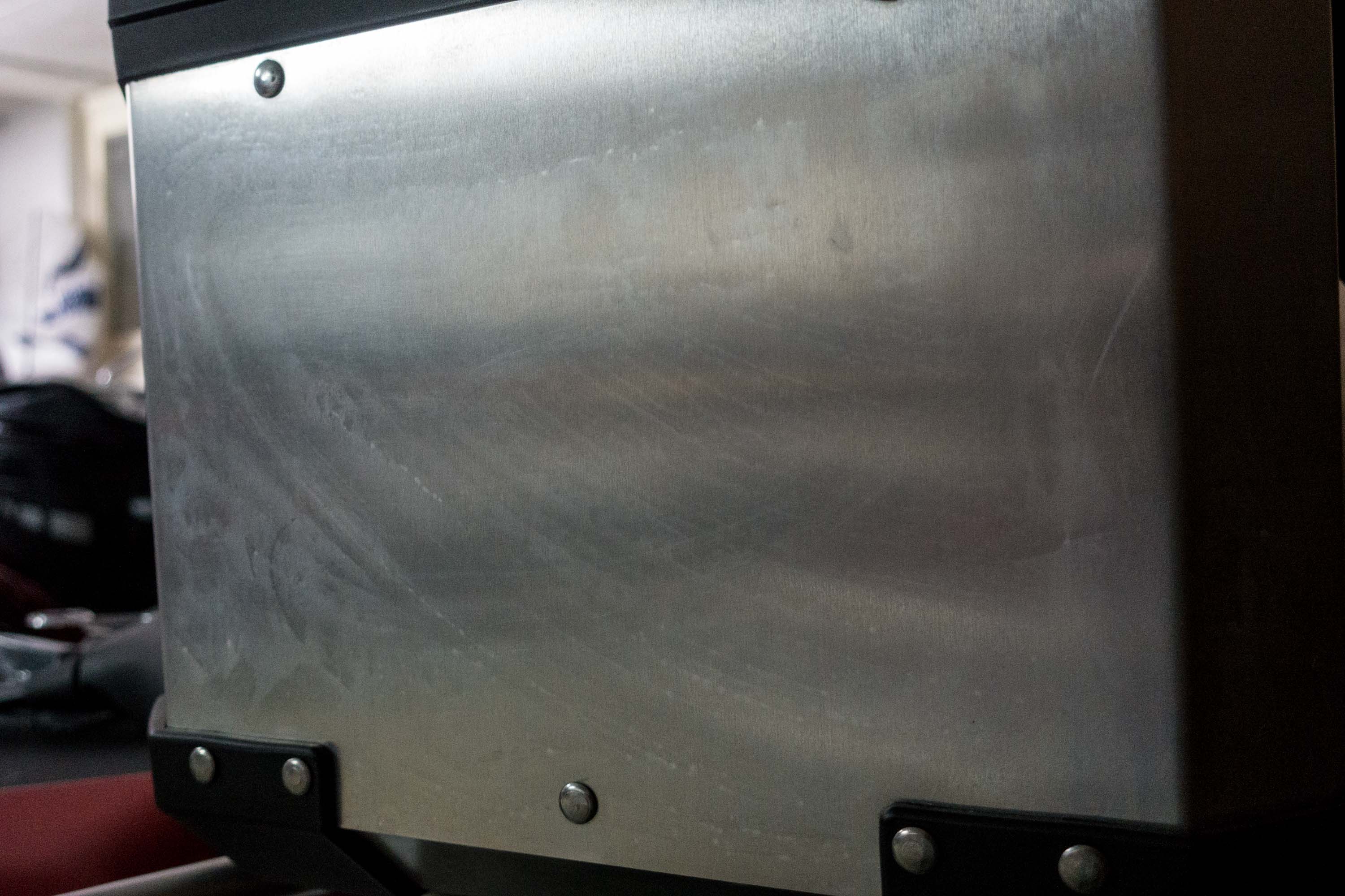

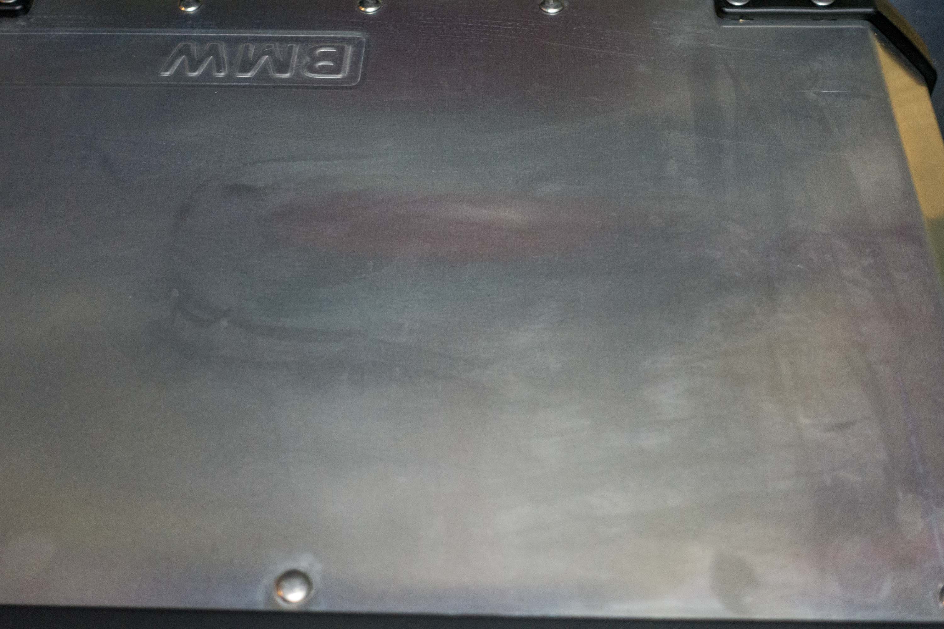

Wie ich heute Abend leidvoll feststellen musste, sind meine silbernen Original-BMW-Koffer (inkl. Topcase) extrem verfärbt! Es hat sich so ein milchiges Schmierzeugs auf dem Alu gebildet, man kann es nicht einfach so abwaschen oder wegrubbeln, offenbar ist es in der Eloxalschicht gebunden:mad:
Man verstehe mich nicht falsch, ich will keine sauber-blitz-blank-hochglanz-Koffer, Koffer sind zum Gebrauch und bekommen auch Kratzer (ist ja eine GS Adventrue), aber dieses milchige Zeugs schaut ziemlich unschön aus. :mad:
Was kann man da machen? Kann man die Koffer allenfalls eloxieren oder pulverbeschichten? Oder gibt es andere Möglichkeiten?
Die Koffer sahen schon beim Kauf (waren in Originalschachtel) so aus, ist das normal?
Ganz extrem ist Bild 2, da sieht man deutlich welche Spuren ich meine, schaut aus wie mit einem milchigen Schwamm benetzt.

Das Krasse ist, die Koffer kamen so aus der Originalverpackung! Gekauft hatte ich die im September beim Freundlichen (Mader), bemerkt habe ich es dann erst zu Hause. Da ich aber keine Zeit hatte um mich dem Problem näher zu widmen (Ferien standen bevor), hatte ich es wieder vergessen und gestern wieder bemerkt -> ich habe die Schliesszylinder an den Koffern ausgebaut, ich erhalte ja kommende Woche meine neue GSA.
Was mich wirklich irritiert sind diese Wischspuren auf den Seiten des Topcase! Die sind irgendwie im Material drin, denn mit einem Lappen lässt sich da nichts machen. Auch mit Spiritus zeigt sich keinerlei Wirkung. Die ganzen Koffer polieren will ich irgendwie auch nicht -> extrem viel Arbeit.

Das sieht ja komisch aus! Nach Aluminiumoxid sieht das nicht aus, das sind ja eher weißliche Flecken und Ausblühungen,
aber auf den Fotos sieht das aus wie ein Mittel, welches in das Alu "eingedrungen" ist, daher lässt es sich auch nicht einfach
wegwischen. War da eine Schutzfolie drauf? Weichmacher aus Kunststoff können solche "Flecken" auf Alu hinterlassen.
Bei nagelneuen Koffern aus der Verpackung würde ich das so jedenfalls nicht akzeptieren, zurück zum Händler damit und sehen, was der dazu sagt.

Spiritus ist nicht dafür geeignet.
Die Spuren sehen irgendwie versiegelt aus - deshalb tippe ich auf Wachs oder Lack.
Falls Aceton oder Nitro (ev. auch Terpentin) nichts nütz, dann mit feiner Stahlwolle drübergehen - gibt seidenmatten Glanz. Allerdings wird dieser im Laufe der Zeit wieder stumpf - außer mach wachst oder lackiert darüber. Ist eben Aluminium...
Ich persönlich würde Stahlwolle nehmen und es dann so belassen.
Der Lack kann stellenweise abplatzen, dann sieht das auch nicht einladend aus.
Bleibt also nur Polierwachs über - wenn überhaupt.

Soweit ich erkennen kann, ist das Alu nicht versiegelt, sondern eloxiert. Eine Versiegelung müsste man ja chemisch einfach entfernen können, oder?

Es wird ja kein Alu unbehandelt sein, bleibt ja nur Farbloslackiert, oder Eloxiert. Ich würde da nicht mit Verdünnung oder so rangehen, mal mit Lackreiniger probieren und sonst umtauschen.

Es ist und bleibt Alu ohne jede Endbehandlung! :)
Meine GSA-Koffer an der TÜ zeigten nach 1-2 Wintern (trocken untergestellt, aber viel Kontakt mit kalter, gesättigter feuchter Luft) ebenfalls eine Patina.
Wer das nicht haben will, muss regelmäßig aufpolieren, oder mit Schutzwachs ein wenig vor der Witterung bewahren.
Elsterglanz oder NevrDull hilft.
Man kann das reklamieren, aber die recht glänzenden neuen sehen auch so aus, wenn sie erst mal 1-2 Jahre alt sind und nicht ständig in trockenen und warmen Gebäuden gelagert werden.
Folieren geht auch, eloxieren der Koffer mit Nieten, Kunsstoffecken und Edelstahlbeschlägen wäre reichlich kompliziert und würde eine Totaldemontage (viel Spass beim Edelstahlniet ausbohren!!) erfordern.
Ich täte das selber aufarbeiten (später kommts eh, wenn man die Koffer benutzt und länger als eine Saison behält und eine halbwegs attraktive Optik behalten will)
