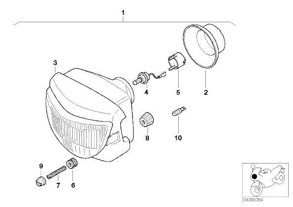

Wobei ich keine Ahnung habe, wie man die Birne überhaupt rausbekommt - mein "Serviceheft" ist sogar 50km entfernt :eek: :D
Hat jemand ne Kurzanleitung parat? Kann ja so schwer nicht sein die Lampe da rauszukriegen... Bordwerkzeug/genügend Torxe sind hier.

au weh ... kauf pflaster. beim ersten mal ist es am schlimmsten.
lenker einschlagen, gummimuffe abziehen, stecker loesen, halteklammer weg,
birne tauschen, stecker drauf, gummimuffe drueber.
klingt nach 10 min ... sind es auch, wenn man es 10 mal gemcht hat, beim
ersten mal sind es gefuehlte 3 h und 2 meter pflaster. alles so eng in der
kackkarre. scheinwerfer ausbauen KANN man machen ... muss es aber nicht.
es geht auch gut ohne .. mit duennen fingern.

OK, 30 Minuten, und immerhin die Gummimuffe abgekriegt. Aber ist es die richtige? :D:D :mad::mad: :D:D
Man, den Inscheniör sollte man dazu zwingen, eine Woche lang nur Lampen zu wechseln, das ist ja die Hölle auf Erden - solange man jedenfalls nicht weiss, welche Handgriffe wo zu tun sind.
Will da jetzt auch nix kaputtfummeln, weil ich die Lampe brauche damit mich die Polizei nicht auf dem Weg nach "Hause" anhält.
Frage: welche Gummimuffe muss weg, die "kleine" um das Kabel, oder die große um den kompletten Lampenrückseitendings (und das zweite Kabel, vermutlich Standlicht?)
Falls die kleine: die hatte ich schon runter. Aber dann: wie kriegt man den "Stecker" raus? Brutale Gewalt? Drehen? Gibt es einen Clip den man eindrücken muss oder so?

die "grosse" runde gummimuffe muss ab, das teil, welches eben hinten als spritzschutz fungiert.
der "haltering 5" ist glaube ich ein bajonettverschluss.
im zweifel .. rupf alles ab (ausser kabel ;) )

So. wenn man weiss, wie man das Bajonett (5) drehen muss (von 12 Uhr auf 11 Uhr, steht im Wartungshandbuch), dann ist es eigentlich wirklich ne Sache von 10 Minuten - zumindest der Ausbau.
Ich habe allerdings nicht zunächst den Stecker abgezogen, sondern kurzerhand das Bajonett gelöst, und Stecker samt Lampe herausgezogen. So kann man dann beides ein wenig herausziehen (nicht weit, nur bis knapp unter Gabelbrückenhöhe - aber da kommt man dann schon besser ran), und die Lampe abziehen.
Natürlich die (noch zu benutzende) Lampe niemals nicht direkt berühren, Fett vs. Halogenlampe, schon klar.
