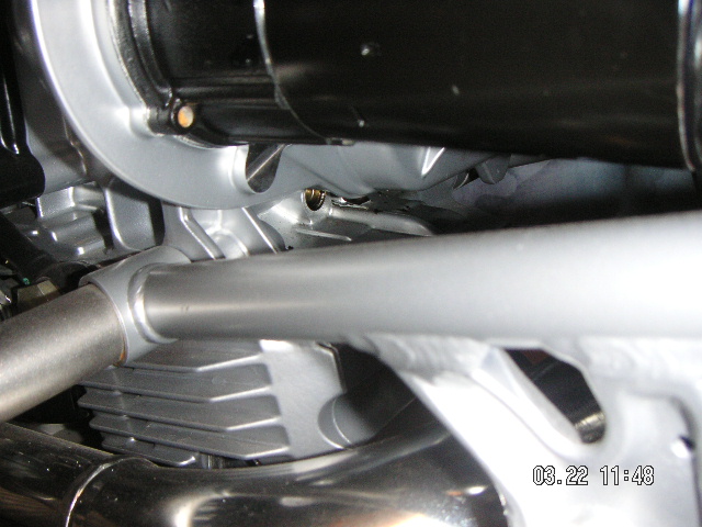

Finkus
habe mal ein Bild gemacht. Es lief von oben über die Ölwanne runter. (wenn man über den Rahmen schaut )

ich kann auf dem bild irgendwie nicht erkennen wo da was rauskommen soll,
was mich bisschen stutzig macht, ein undichter simmerring wird nicht einfach
so wieder dicht ... warum sollte er.

Auf dem Bild war schon alles sauber gemacht. Ich kann nicht genau sagen wo das Öl runter lief, dér Motorschutz war jedoch ziemlich voll gelaufen.
