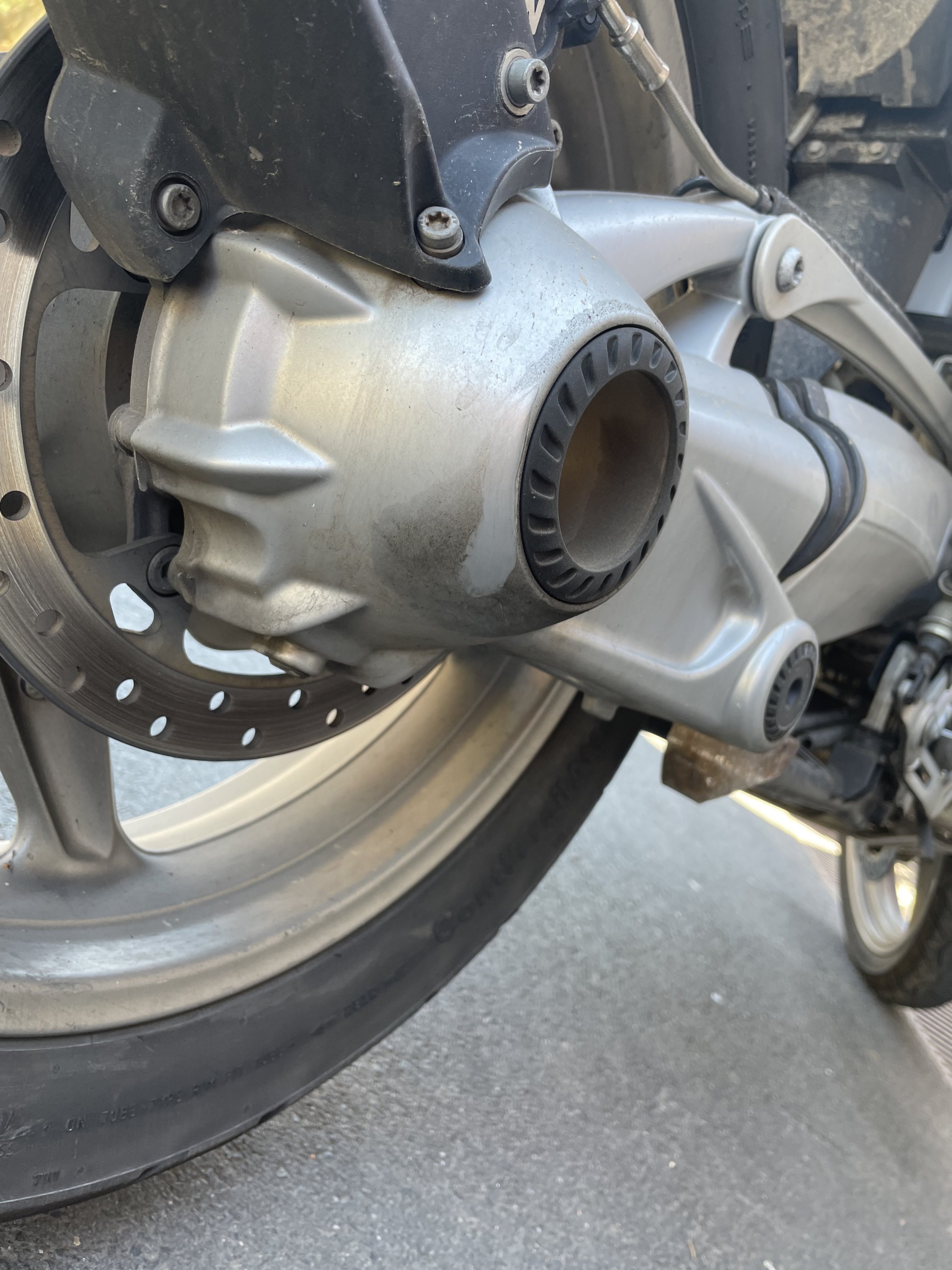

Hab gerade mal mein HAG angeschaut, sieht ähnlich aus wie beim TE.
Damit kann ich leben

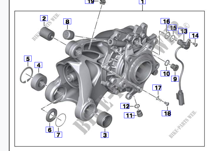

180 ml. müssen da rein. In den Rep-Büchern steht das schon mal falsch. Wie bereits geschrieben, hat BMW später die Einfüllmenge auf diesen Wert reduziert. Nicht mehr und nicht weniger. Bei einer MÜ nutzt Du zum Einfüllen die extra dafür vorgesehene Einfüllschraube (Rad ausbauen und mal ein wenig das Gehäuse mit einem Lappen reinigen). Die Schraube versteckt sich gerne mal unter Dreck. Bei leichtem Ölnebel (wie auf dem Bild in Beitrag 21) würde ich auch nur 1 x das Öl wechseln und mit der richtigen Menge befüllen. Es könnte ja immer noch zu viel drin sein. Das geht mit der Zeit auch auf den Simmerring (Folgeschaden). Dann fahren und weiter beobachten. Wenn aber wirklich Öl aus dem Gehäuse austritt (Ölschicht auf dem Finger) dann Simmerring wechseln lassen. Hatte ich ganz am Anfang auch einmal. Wurde in der Werkstatt bei einer Tasse Kaffee erledigt (keine 15 Minuten). Bei mir damals auf Garantie. Kam häufiger vor. Sollte auch nicht die Welt kosten.
Einfüllschraube = Nummer 9. Unterlagscheibe nicht vergessen (10). Ablassschraube unten am äußeren HAG-Gehäuse. Ölwechsel ist in 20 Minuten gemacht. Beim Einfüllen hat sich eine entsprechend große "Spritze" (aus dem Medizinbereich) als hilfreich erwiesen. Damit kann man dann auch sauber die benötigte Menge (180 ml) aufziehen und dann in das HAG bringen. Ganz langsam drücken! Ansonsten läuft es an der Seite wieder raus.

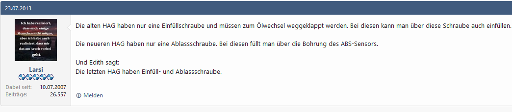

Jetzt gibt es aber noch andere Aussagen, das "neuere" Modelle eine separate Einlass, Ablaas und auch noch die
Sensorschraub(öffnung) haben. - Ich bin etwas verwirrt.

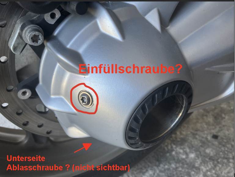

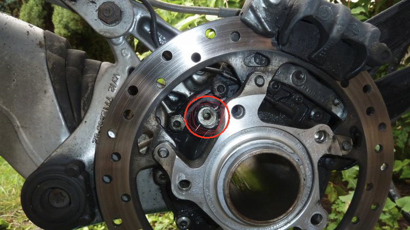

Ich poste nochmal mein Bild:
Da ist ganz groß eine Schraube und unten (was man hier nicht sehen kann) ebenso eine Schraube. Ich würde hier der Logik nach
auf Einlass (und unten) auf die Ablassschraube tippen. Somit würde ich bei mir hier noch nicht mal mehr über die ABS Schraube
auf der Hinterradseite befüllen müssen.

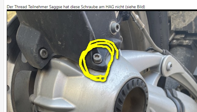

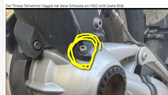

Der Thread Teilnehmer Saggse hat diese Schraube am HAG nicht (siehe Bild)

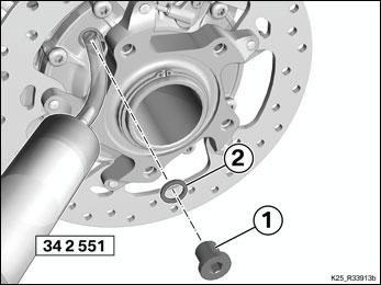

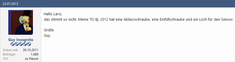

Die Einfüllöffnung auf der Innenseite sähe dann so aus (Bilder aus einem anderen Thread)
herausschrauben der ABS Sensor Schraube (1) und dahinter dann einfüllen.
Bild von einer TÜ BJ 2010

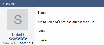

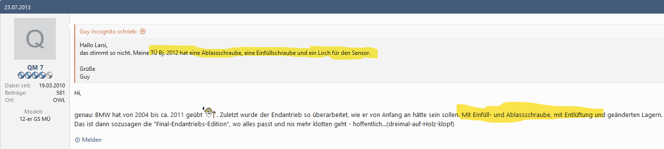

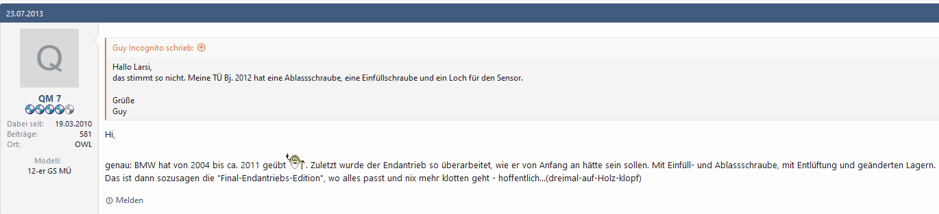

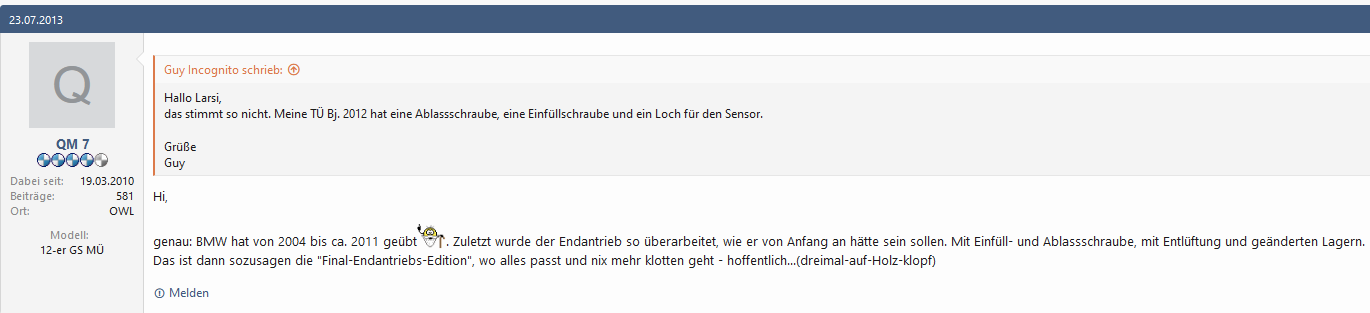

Es gab in dem anderen Thread aber noch folgende Aussagen, ich kopiere die hier mal rein:
Nach all dem WirrWarr kann ich davon ausgehen, dass ich tatsächlich daß Modell haben welches eine Einfüllschraube, eine Ablassschraube und auch noch diese (Einfüllmöglichkeit über die) ABS Schraube habe?
Kommt für mich jetzt am logischten vor.
Das wirklich verwirrende ist, das Kandidaten die ein 2010er/2012er TÜ-Modell fahren diese Einfüllschraube (wenn die das bei mir ist) wohl teilweise noch nicht haben,
obwohl mein Modell ein älteres MÜ Modell von 2008 ist.

Ich hab auch eine MÜ aus 2008. Habe auch schon das Öl selber gewechselt.
Beide Schrauben, Einfüll und Ablass, sind auf der Radseite. Außen wird nur der "Löffel" angeschraubt. (Zumindest bei meinem Möp).

D.h. Deine MÜ hat diese (bei mir abgebildete) Schraube am HAG nicht. 🤔 - Ich sagte ja, obwohl gleiches Modell, maximale Verwirrung.
Ich werde da trotzdem mal "aufschrauben" und schauen was dahinter ist denn warum soll ich das Hinterrad abbauen, wenn's auch ohne geht.

Du meinst sicherlich dieses „hässliche“ Heckspritzschutzteil. Das ist bei mir ab, wäre aber u.a. An den zwei im Bild zu sehenden leeren Gewindebohrungen anzubringen gewesen. War aber bei mir nie dran und wenn man das Bild von Saggse genau anschaut läge seine abgebildete Verschraubung etwas anders. Die fehlt zB bei mir.

Die Schraube die bei dir ist hat Saggse auch.
Du hat keinen Spritzschutz dran und die Bohrung ist mit einer "Zierschraube" verschlossen.....Bei meiner TÜ sieht es genauso aus. Beim Vorgänger MJ 2005 war es ebenfalls so.

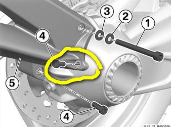

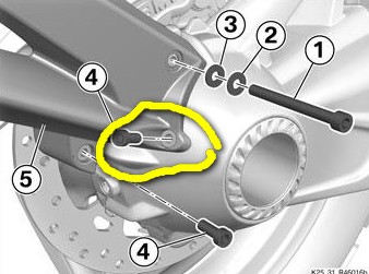

Hier sieht man es etwas besser....Schraube 4
Du hast recht. Habe mich jetzt mal an den Verstärkungen im Hintergrund orientiert und das Bild etwas gedreht, ja das kommt hin. Man muss echt 2x hinsehen. Ich dachte seine Bohrung säße etwas höher und bei seinem HAG sind die Halterungen etwas anders ausgelegt. BMW hat ja in der Modellreihe immer wieder etwas geändert. Da muss man öfters genau hinsehen um den Unterschied zu erkennen.
…ne Zierschraube…tzzz…schade, wäre eine super Lage für eine Einfüllöffnung gewesen 😢

Das ist die Schraube für die Befestigung des Spritzschutzes. Dreh die einfach mal raus. Die wird nicht bis in das HAG gehen (somit kann dort auch kein Öl eingefüllt werden). Da Du eine MÜ hast, ist der Ablass unten und die Einfüllschraube ist richterweise die hier
Geht aber auch über den ABS-Sensor einzufüllen. Meine Schraube ist etwas rund gedreht. Habe dann bei der letzten Inspektion über den ABS-Sensor eingefüllt, da ich mir erst noch eine neue Schraube besorgen musste. Über die "richtige" Schraube geht es auch einfacher. Passende Spritze besorgen und dann ganz langsam einfüllen.

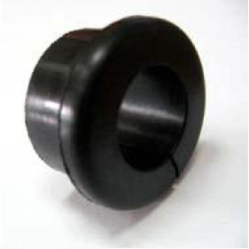

Mache das auch mit Spritze und Schlauch drauf. Das Gesabber kenne ich. Ich haben dann in der hintersten Ecke der Werkstatt noch eine Gummimuffe gefunden.
So was wie die hier (nur Beispiel)
Etwas zurecht geschnitten. Da kommt dann der Schlauch durch und die Muffe passt bündig auf die Einfüllöffnung. Aber vorne muss die größer sein als die Bohrung selbst. Sonst ist die im schlimmsten Fall auf einmal im HAG verschwunden.:furious: Dann wie Du schon schreibst Rad etwas drehen und nix sabbert mehr. Dann kann man auch recht zügig einfüllen.
