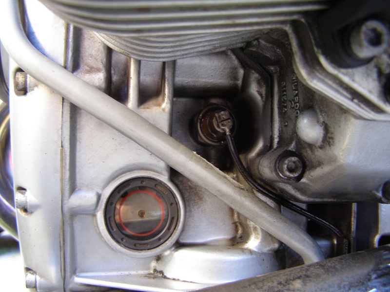

Links ist richtig, allerdings oben, ziemlich dicht am Fuss des Zylinders. Blöde Ecke zum Schrauben.
Spätzünder
Do isser...
bischen ölig, ist ein Archivbild von meiner GSA.

Ist das der Öldruckgeber?
Spätzünder
Dat is aber nicht der Steuerkettenspanner!
Wat isn dat?
Richtig! Öldruckgeber. Lässt sich leicht auswechseln und kostet auch nicht die Welt. So um die 12,- Euro beim :)
