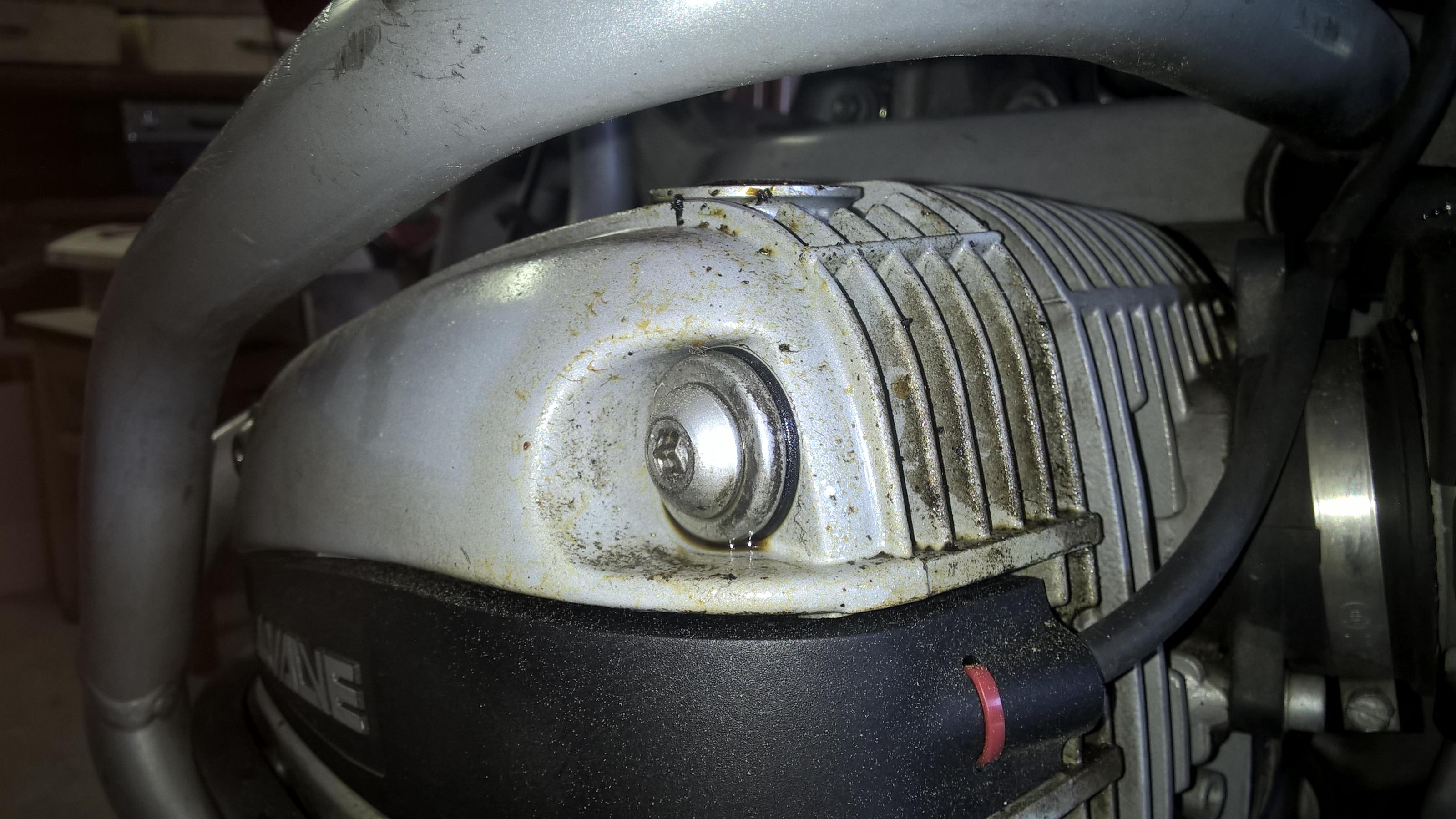

Hallo ihr Biker!
Hat einer von euch den Ölnachfüllstutzen an der 1100GS Dicht bekommen?
Ich hab jetzt schon den Plastik-Einsatz unter dem Stöpsel sowie den Dichtungsgummi getauscht. Aber auf längerer Tour ist immer der linke Zylinderdeckel total versifft ....

Unter "total versifft" verstehe ich:
- um den Verschluss ist alles voller Öl
- in Fahrtrichtung hinter dem Verschluss (dort wo die Querrippen sind) STEHT das Öl
- im Bereich der Zylinderdeckels sind die Kühlrippen bis nach vorn komplett ölverschmiert
- der Außenbereich des Zylinderdeckels (in Richtung Zündkerzeneingang) ist ölverschmiert.
Meiner Meinung nach halt mächtig gewaltig. Wenn ich meine 10km zur Arbeit fahre kommt da auch während 2 Wochen nix raus - wenn man aber auf Tour 300km am Tag fährt und auch mal die Motorleistung etwas ausnutzt (auch mal mit höheren Drehzahlen), dann sieht der linke Zylinder immer aus wie Sau.
Wenn ich mir meinen Kumpel mit der 1100er anschaue: Nix. Garnix. Nullkommaüberhauptnichts.

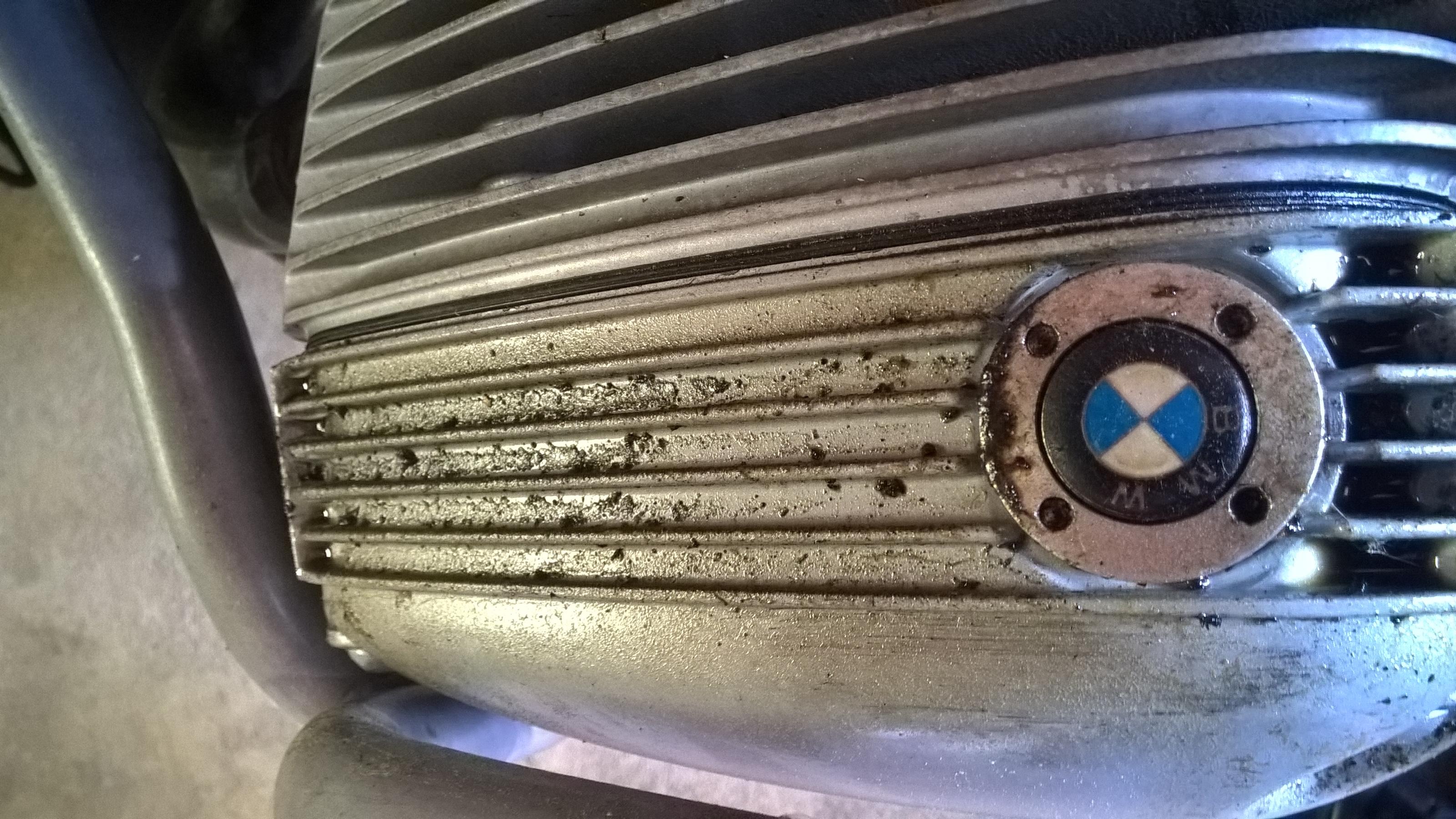

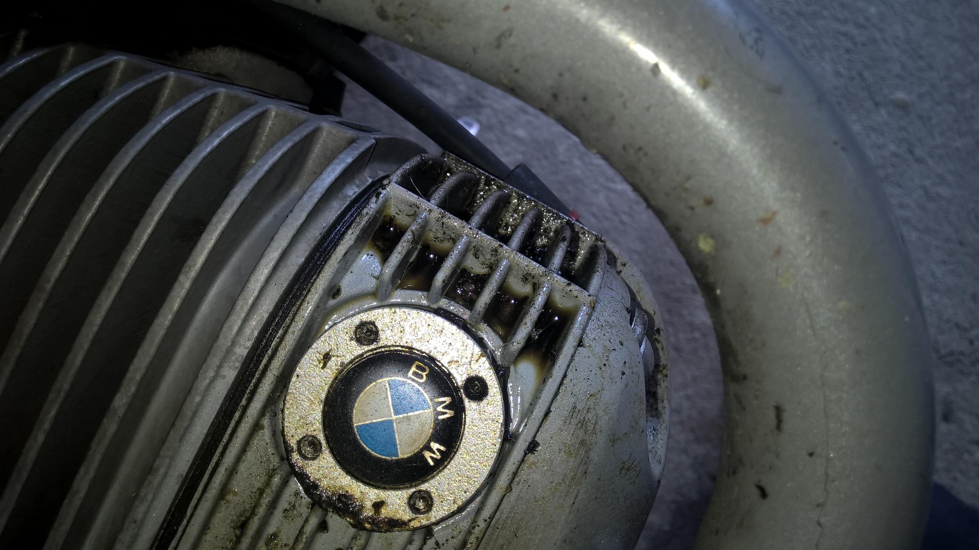

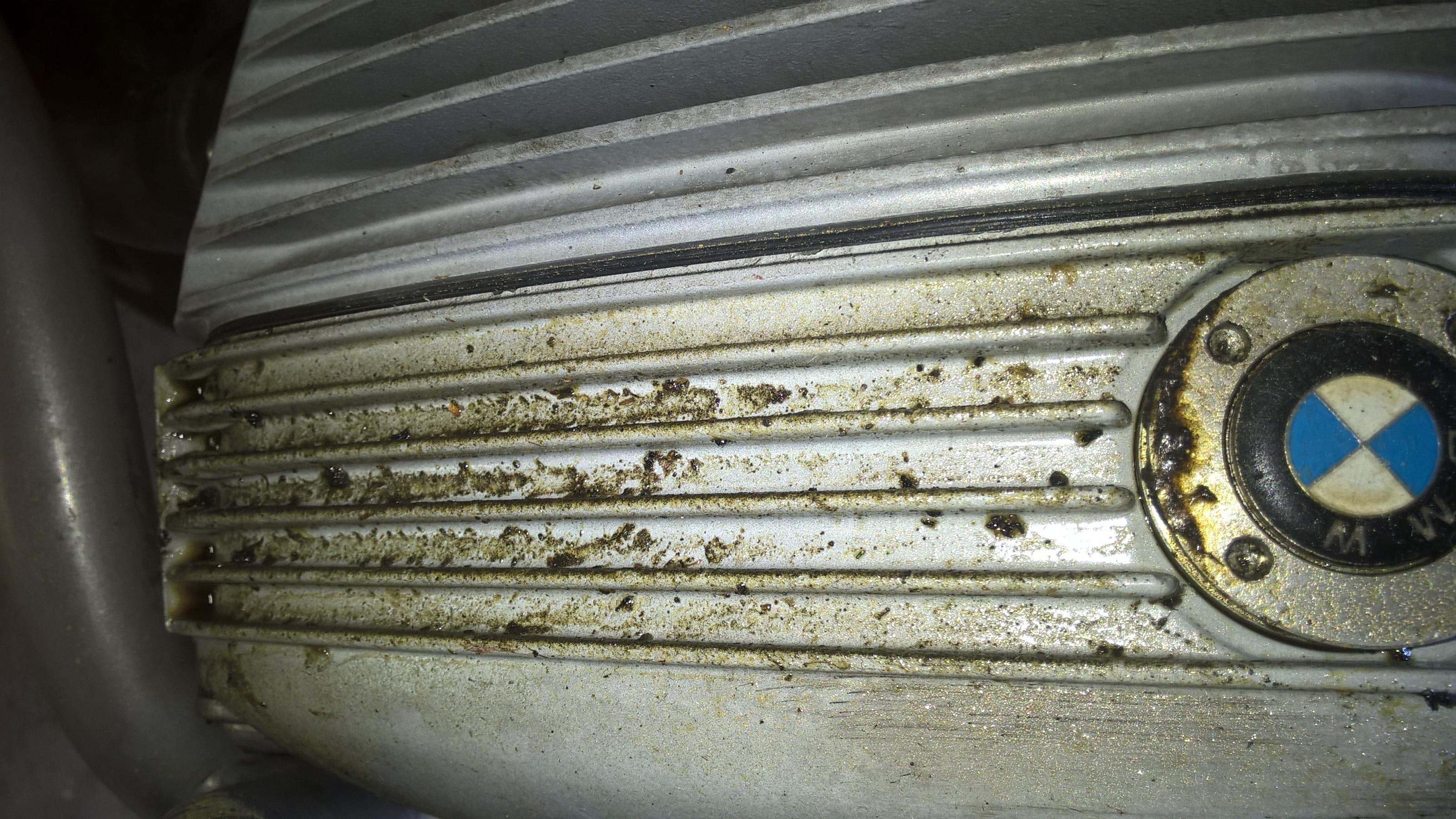

Kollegen!
Ich wollt euch mal noch zeigen, was "versifft" heißt:
WP_20180503_14_02_40_Pro.jpgWP_20180503_14_02_31_Pro.jpgWP_20180503_14_02_25_Pro.jpgWP_20180503_14_02_14_Pro.jpg
Die Idee wegen der Dichtung hab ich aber mal aufgenommen: In meinem Gummiring-Sammelsurium hab ich einen gefunden (wer weiß woher) der einen kleineren Innendurchmesser hat, dafür aber dicker ist. Der Querschnitt des Gummies ist bestimmt 2mm mehr im Durchmesser.
Der Deckel geht damit auch wesentlich straffer drauf - geht aber eben trotzdem noch drauf. Das wundert mich schon irgendwie, denn dass bedeutet ja dass der alte 2mm geklappert haben muss.
Mal schauen ob das hilft ....
