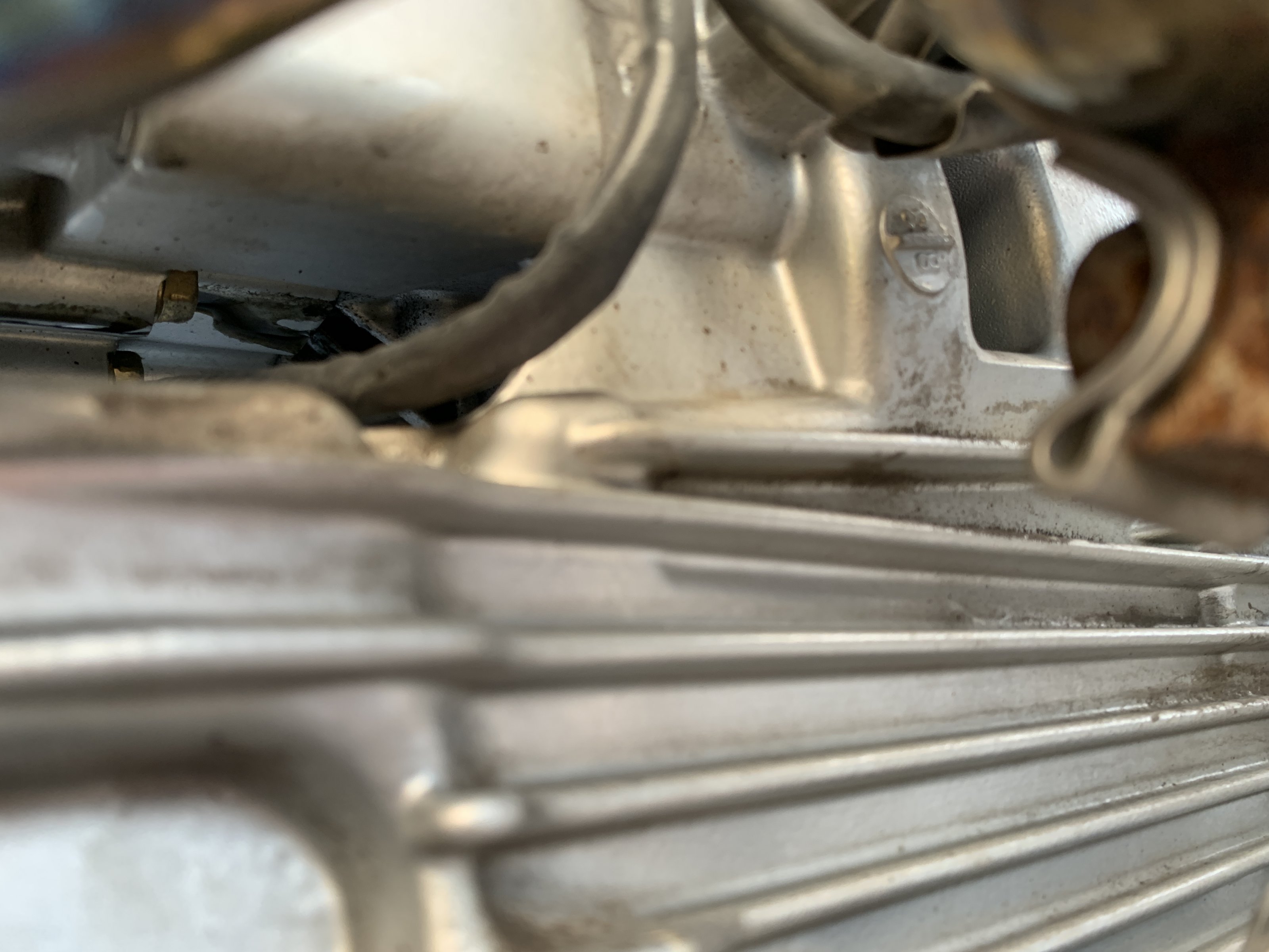

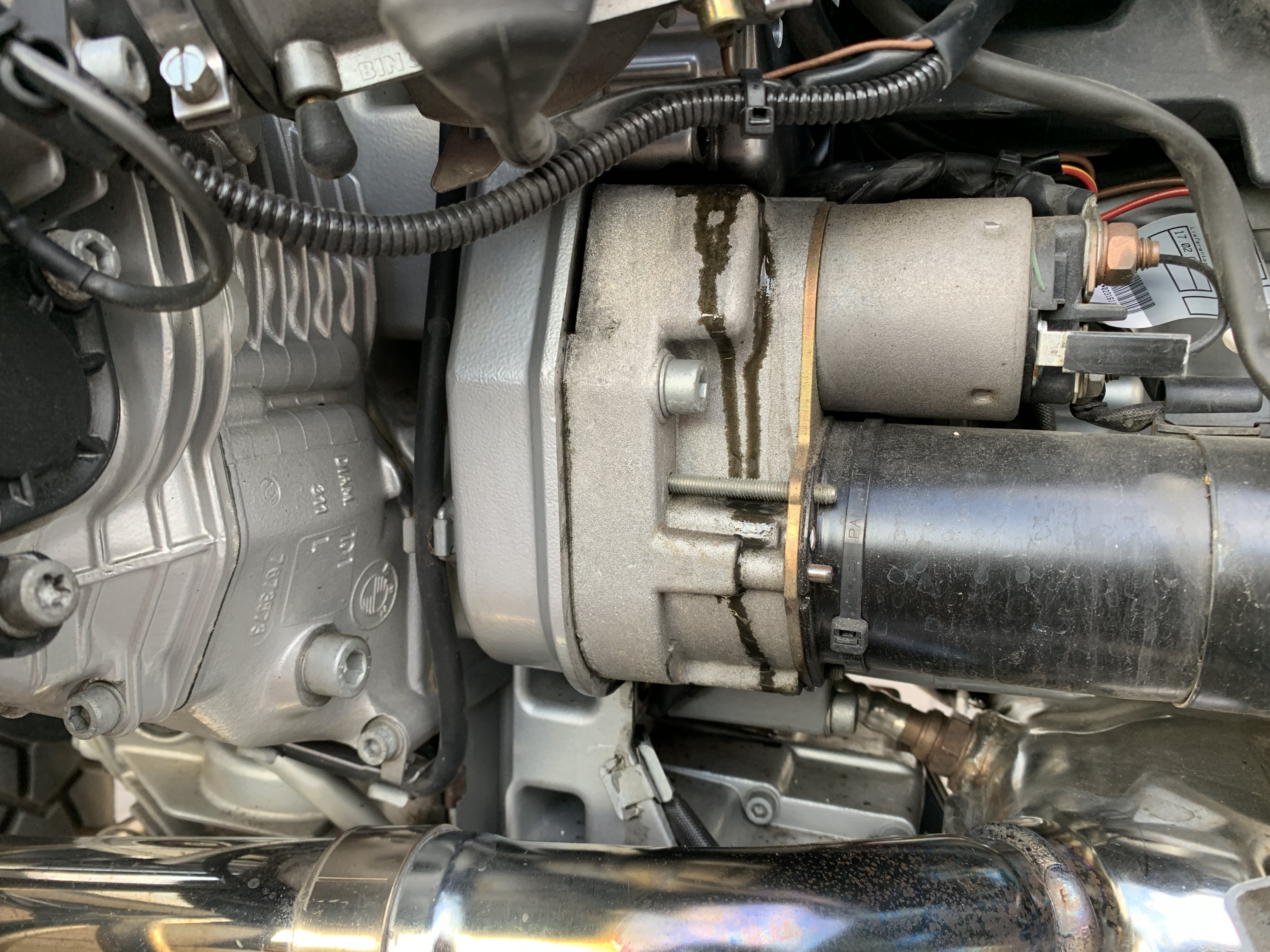

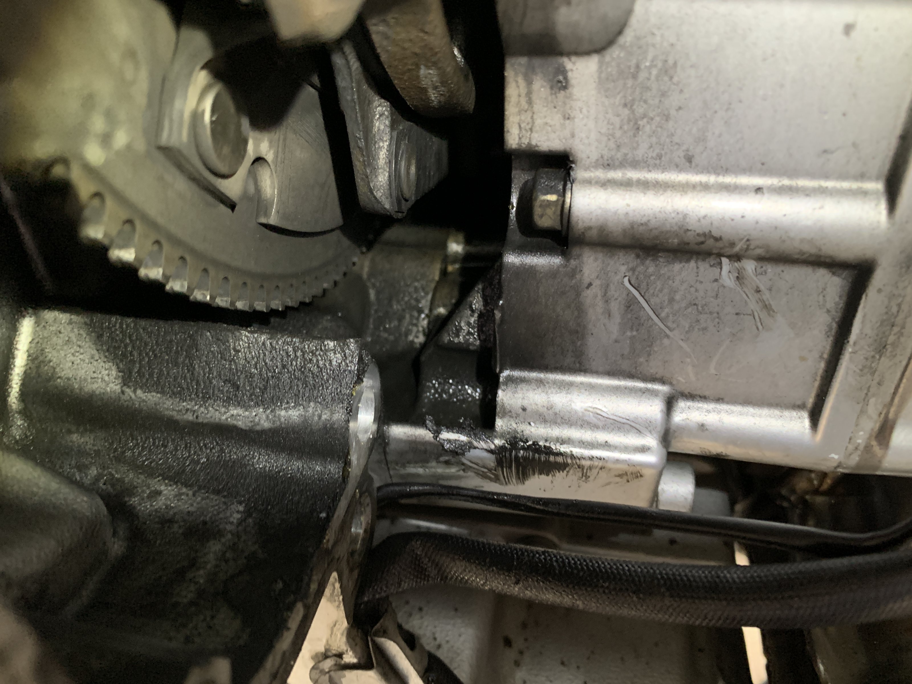

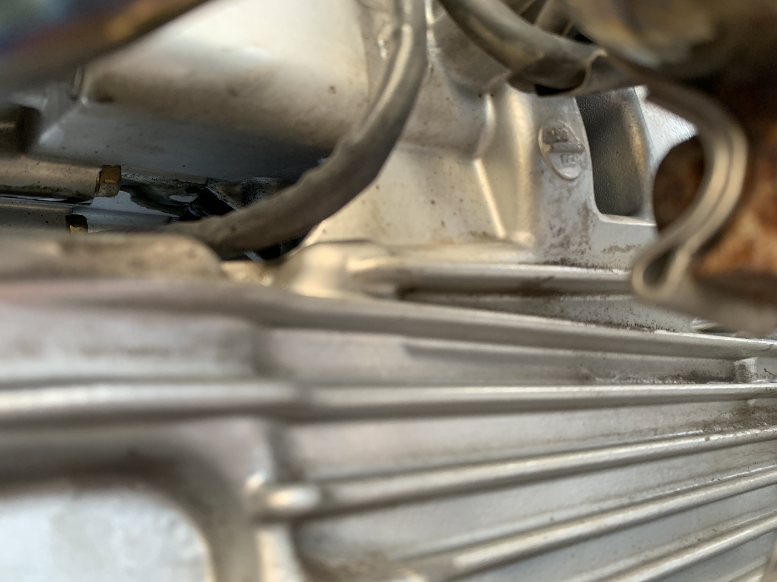

Hallo Zusammen,
mein erster Beitrag bei Euch im Forum und gleich mit einem Problem.
Ich habe mir letztes Jahr eine GS Adventure Bj 2003 mit ca 43tkm zugelegt. Alles gut soweit.
Letzte Woche wurde auf einmal der Kupplungshebel "weich", d.h. er hat sich ohne spürbaren Druckpunkt anziehen lassen. Dann fing es an, dass die Gänge schwieriger reingingen und endete darin, dass selbst bei angezogenen Kupplungshebel die Maschine noch Vortrieb hatte. Mein erster Gedanke war, okay, da musst du wahrscheinlich mal die Kupplungshydraulikflüssigkeit wechseln, was ich dann auch direkt gemacht habe. Altes Öl abgepumpt und neues Öl hinterhergepumpt mittels dem Kupplungshebel. Immer schön geschaut, dass keine Luft gezogen wird.
Danach Motor an und Probefahrt... es ging kurzfristig gut, aber der Hydraulikvorlagebehälter hatte sich zum Teile wieder geleert. Wieder nachgefüllt und die Vorspannung des Kupplungshebel von 1 auf 4 verstellt, was dann auch nur kurzzeitig einen Erfolgt brachte. Das Ende vom Lied war jetzt, dass zuvor beschriebenes Problem "selbst bei angezogenen Kupplungshebel die Maschine noch Vortrieb hatte" kombiniert mit Ölaustritt an der Verbindungsstelle zwischen Motor und Getriebe. Ich vermute, dass es Motoröl ist, da sich das Öllevel im Motorölschauglas von voher "voll" auf "halbvoll" verändert hatte.
Ich habe dazu noch zwei Bilder angehangen, die nicht toll sind, aber den Ölaustritt zeigen.
Über Hilfestellungen,
  • was das Problem sein kann
  • wo man angreifen sollte sprich nach defekt suchen sollte
  • was es evtl kostentechnisch bedeuten könnte (würde es selber versuchen wollen zu reparieren)
würde ich mich freuen.
Danke schonmal für Euer hoffentlich zahlreiches Feedback

Hallo Thony,
eines deiner Probleme ist auf jeden Fall der Kupplungsnehmerzylinder. Der scheint bei dir undicht geworden zu sein. Wenn du es selber tauschen kannst, dann liegst du hier bei ca. 100-130€, je nach Marke (Tills.de ist hier eine sehr gute Anlaufstelle).
Was ich auch schon bei anderen mitbekommen habe, ist eine defekte Dichtung der Getriebeeingangswelle, da Bremsflüssigkeit diese wohl stark angreift. Ich denke, dass die Flüssigkeit das ist, was bei dir auf den Bildern zu sehen ist. Für einen Ölaustritt wäre es zu weit oben.
Gruß Paul

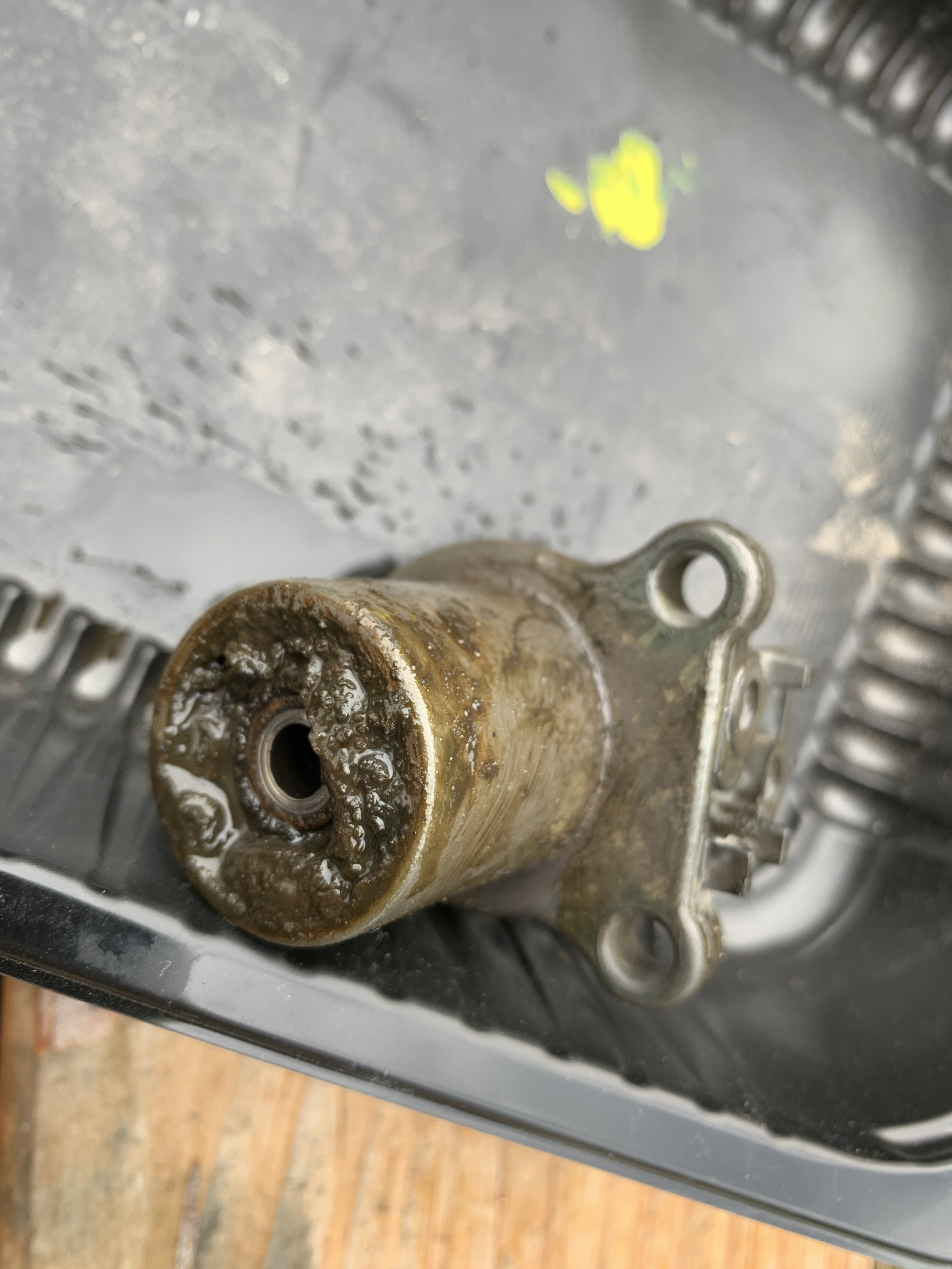

ein guter nehmerzylinder sieht sicher nicht so aus:

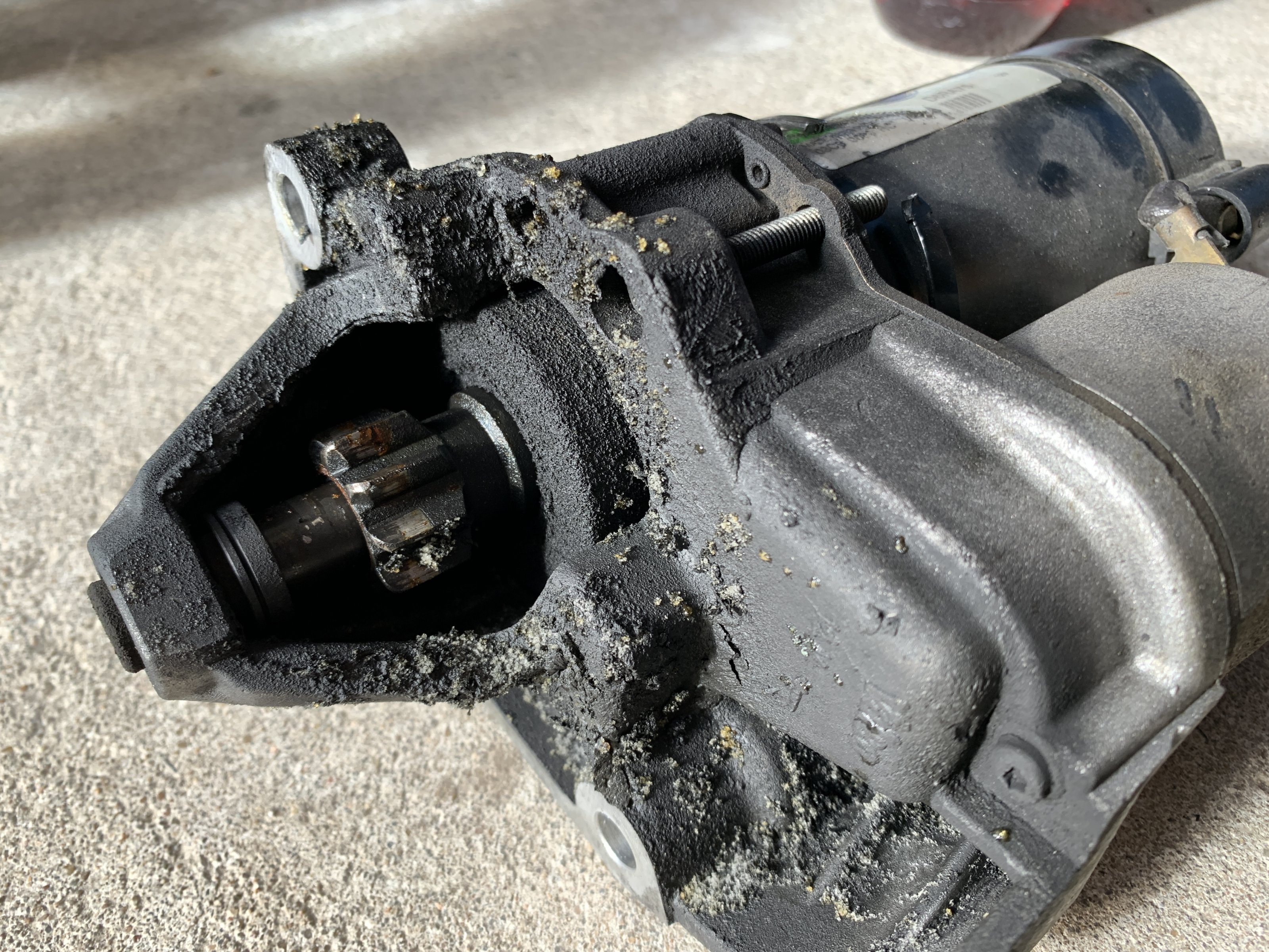

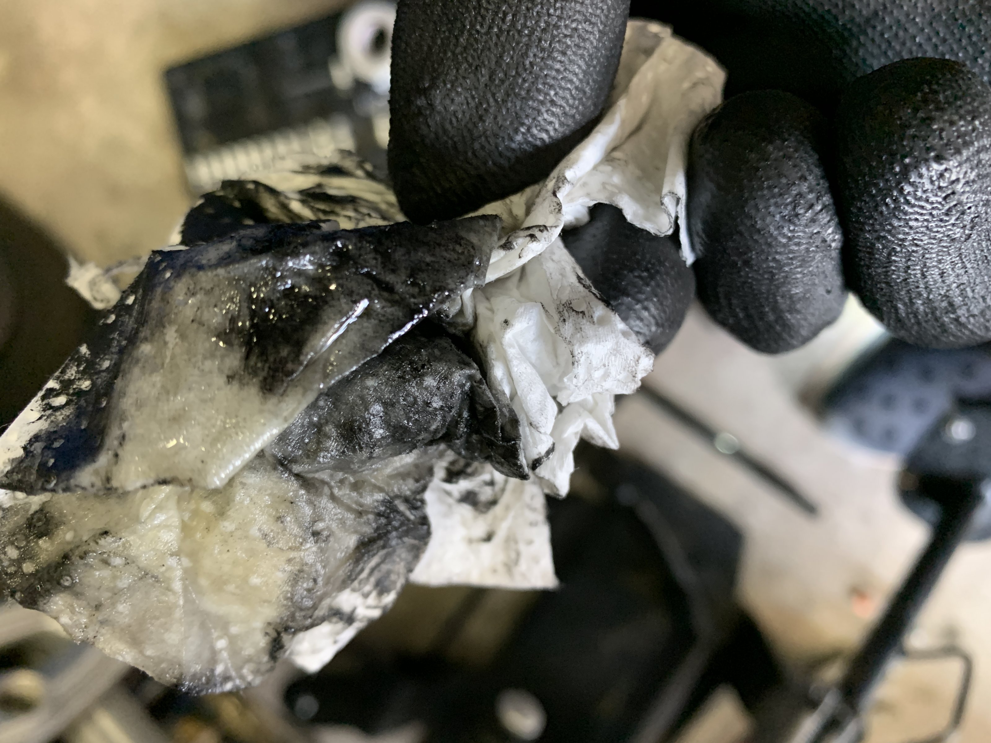

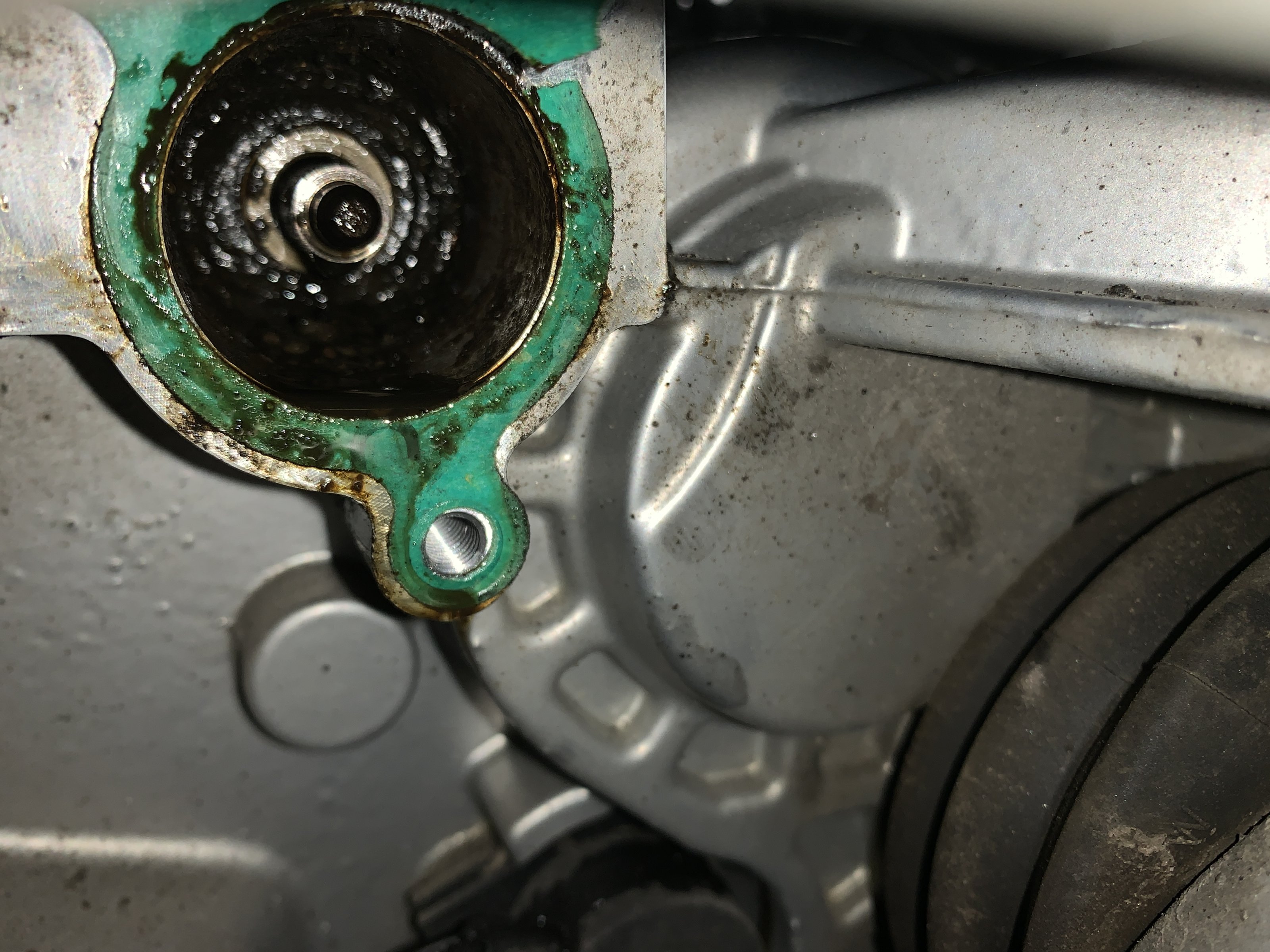

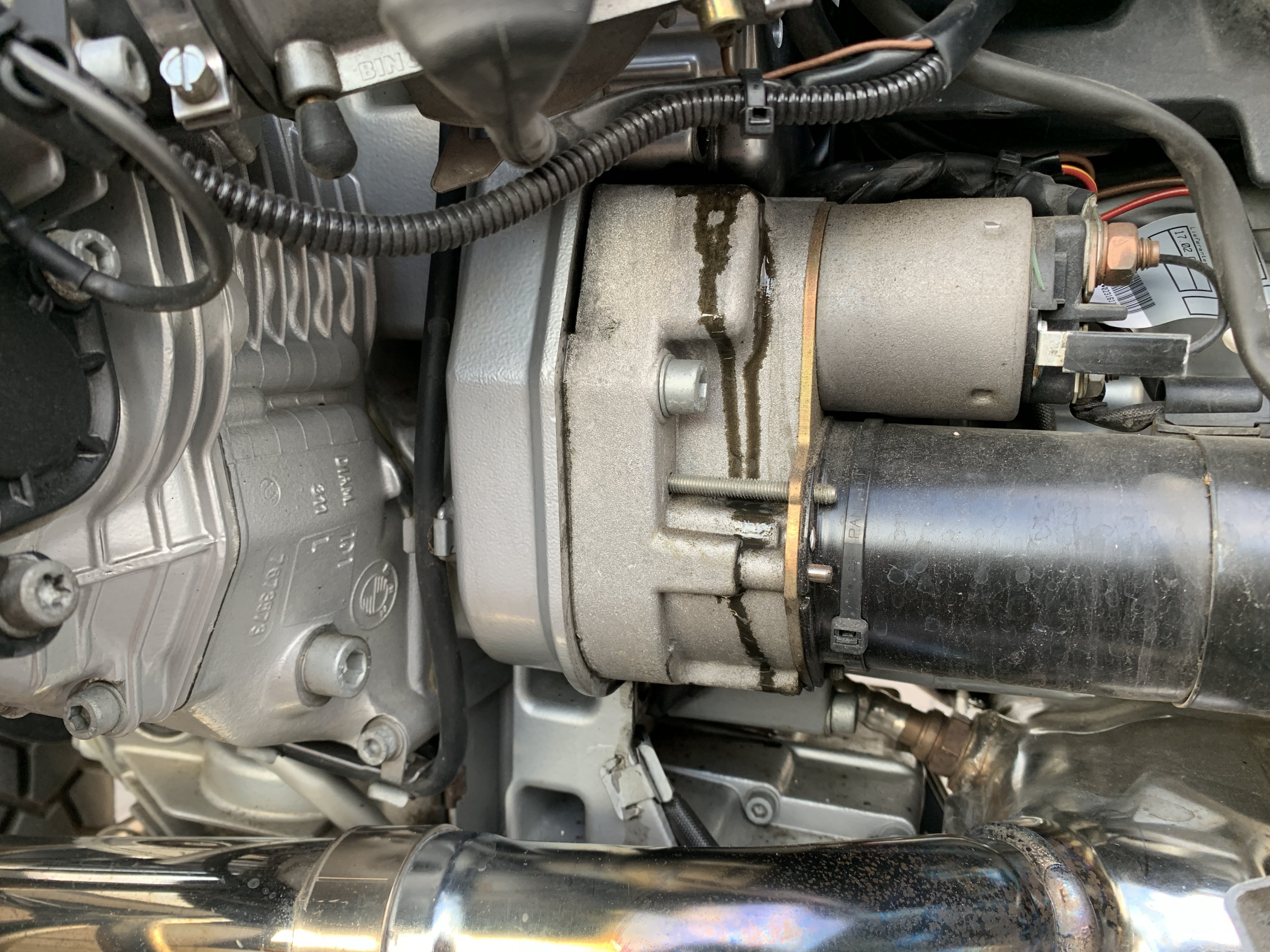

Hallo Zusammen,
bin leider erst jetzt dazugekommen mal den Starter auszubauen, um zu schauen, wie es dort ausschaut.
Hier ein Bild des ausgebauten Starters. Was man aus meiner Sicht gnaz gut sieht ist das kristallisierte von der Bremsflüssigkeit. Allerdings ist auch ordentlich "Dreck"/Schmiere dabei. Könnte mir vorstellen, dass das vom Kupplungsabrieb herrührt und sich nun mit der Bremsflüssigkeit vermischt hat.
Ein Blick in das Kupplungsgehäuse. In den Vertiefungen hat sich die Bremsflüssigkeit angesammelt. War eindeutig von der Konzistenz kein Öl... zu dünnflüssig.
Das hab ich dann aus dem Kupplungsgehäuse rausgeholt...
Nun die Frage(n):
1) Kupplungsgeber austauschen wird wohl definitv als Aktion anstehen. Seht Ihr das auch so?
2) Wird man im Kupplungsgehäuse was machen müssen, was eine umfangreichere Demontage erfordern würde (wie z.Bsp. Scheiben austauschen, reinigen usw)?
3) Muss man noch irgendwas spezielles beachten?
Gruß und schonmal Danke für euren Support

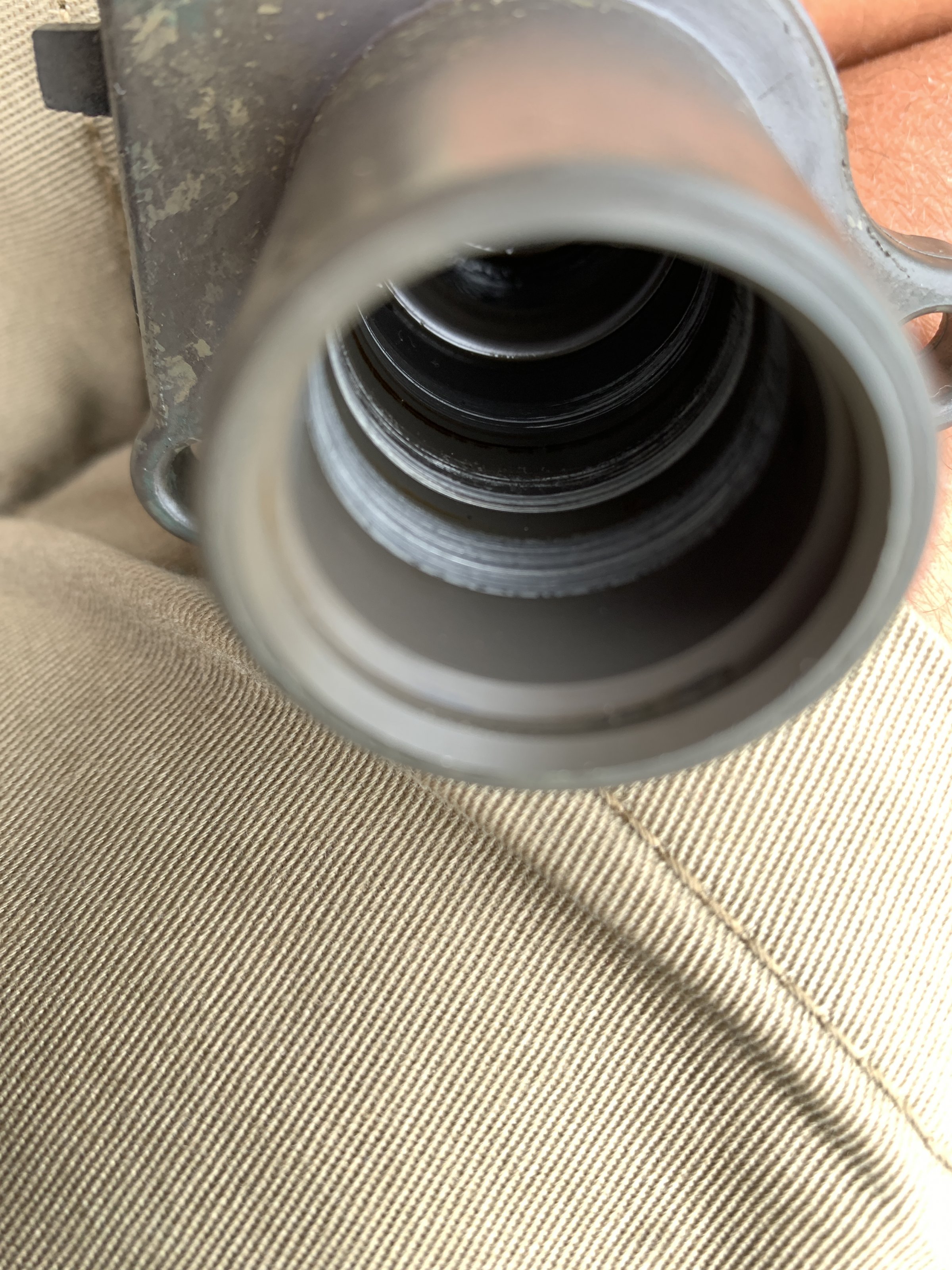

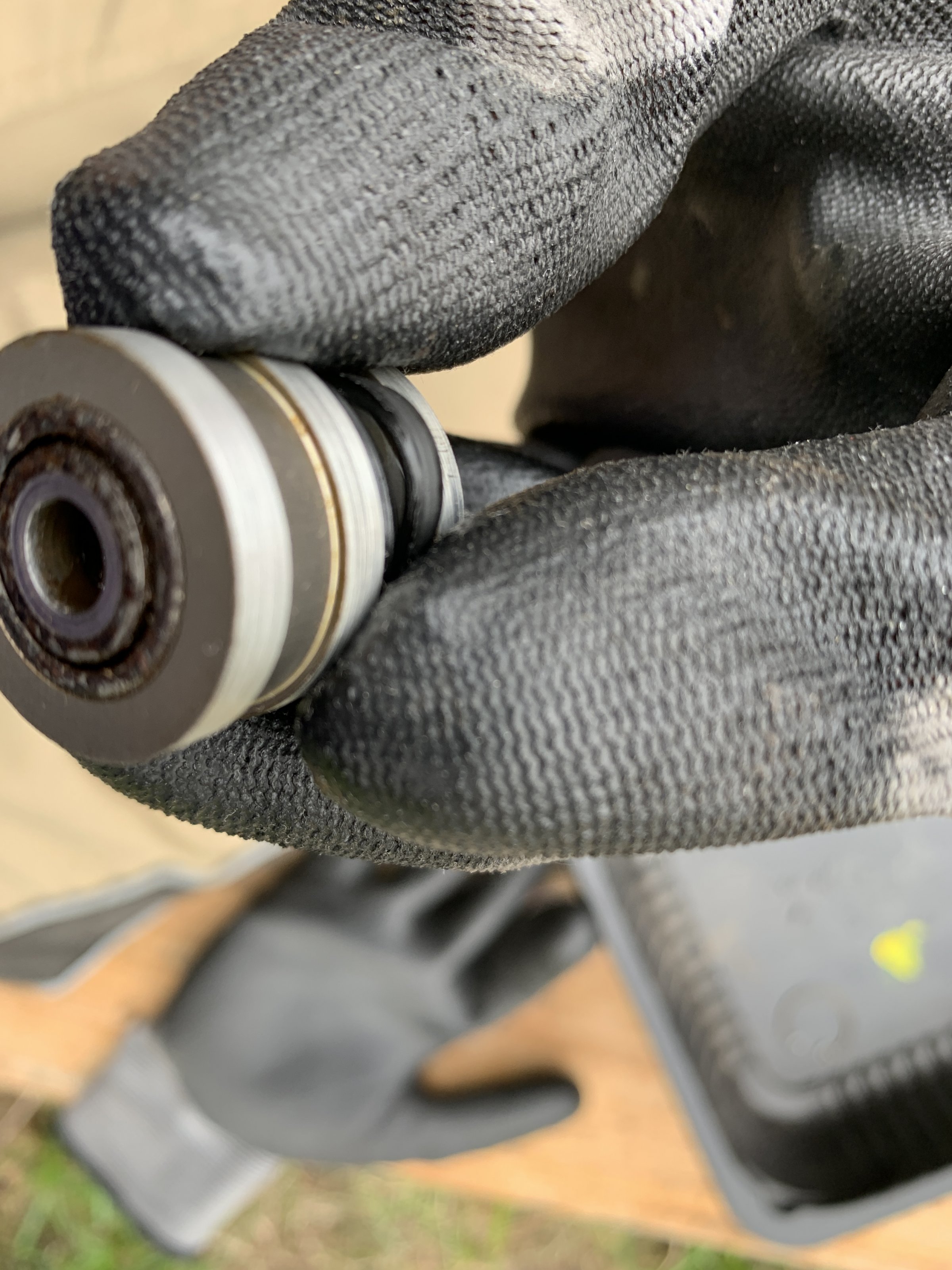

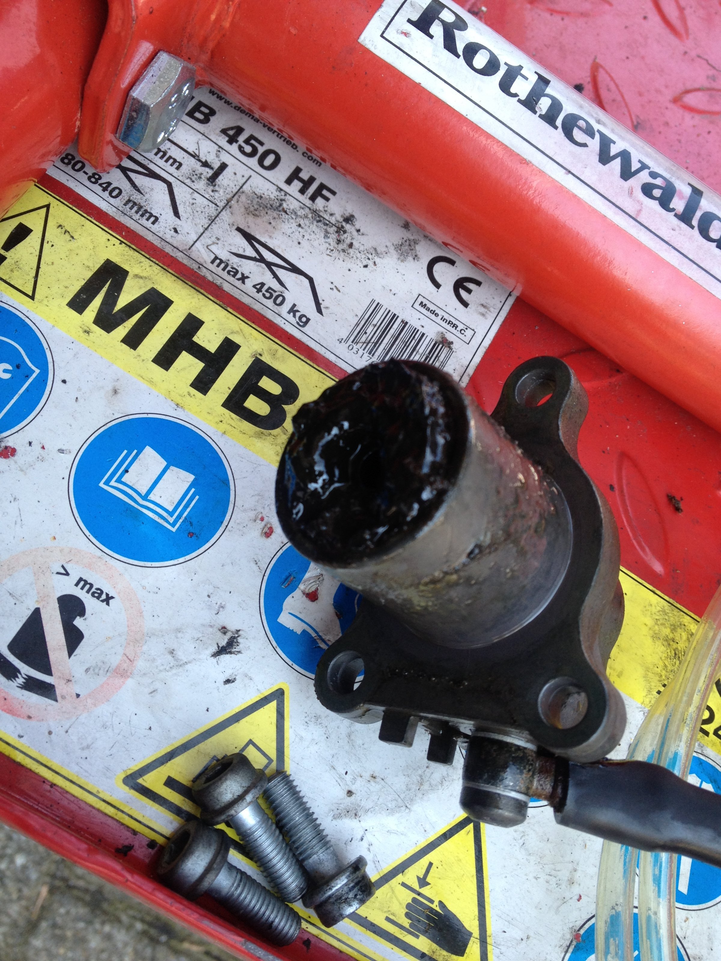

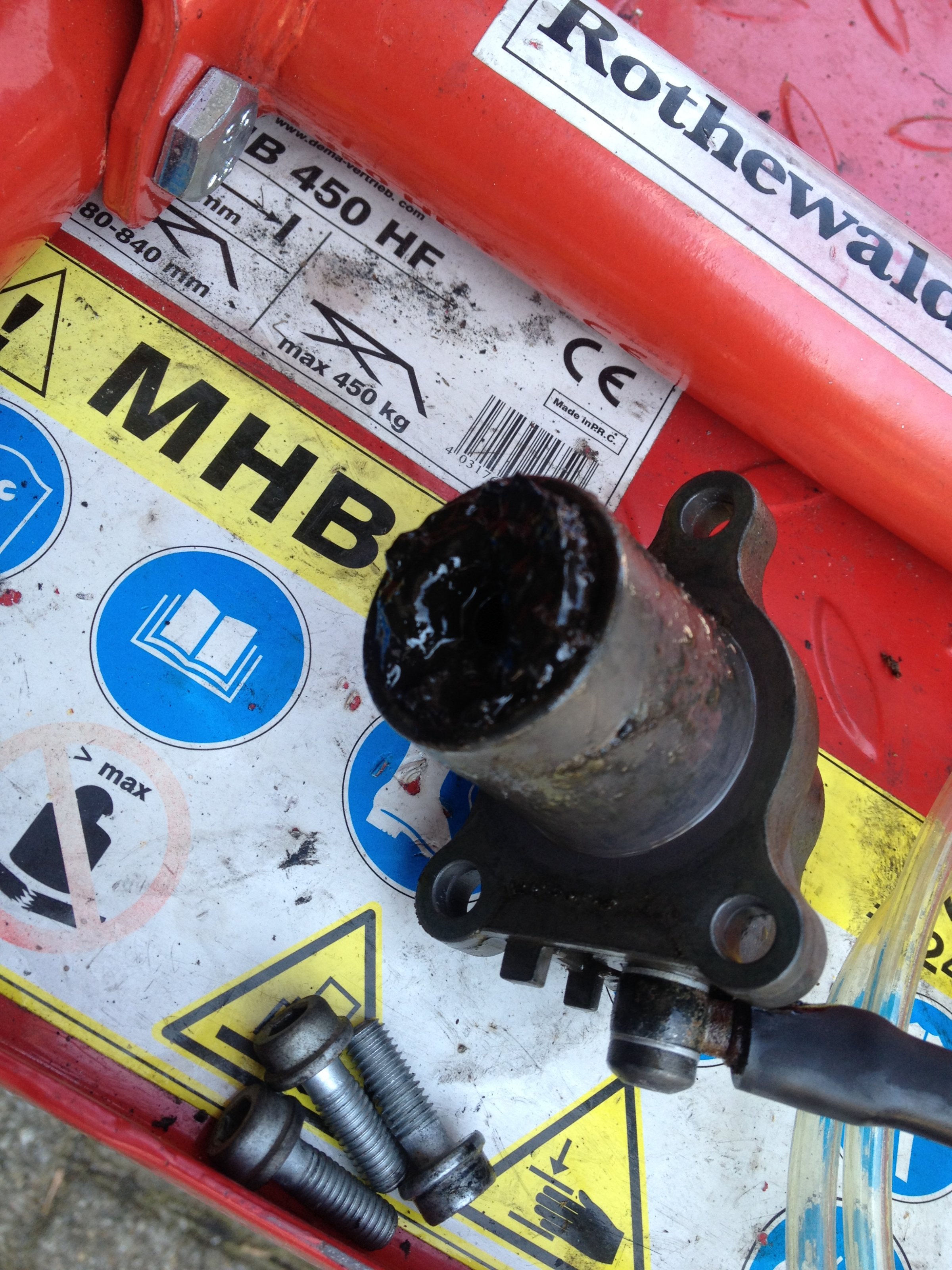

Hallo Zusammen,
am Wochenende habe ich endlich den KNZ ausgebaut und das Disaster hat sich tatsächlich bestätigt: die Gummidichtung des KNZ-Kolbens war hinüber und das Gehäuse weisst die üblichen Spuren auf.
In dem Zusammenhang ist mir auch aufgefallen, dass die Leitung zwischen Kupplungshebel und KNZ am kurz vorm KNZ stark kooridiert ist. Ein bisschen den Gummimantel bewegen und die Bremsflüssigkeit läuft, ohne das groß Druck dahinter ist, raus. Auch gleich mitbestellt. Jetzt muss ich mich etwas gedulden, da TILLS leider im Urlab ist und der Versand erst wieder am 21.09.20 startet.
Die Reinigung so ätzen wie sie ist habe ich auch größtenteils hinter mir. Am schlimmsten ist die Kupplungsglocke. Hab final die Entlüftungspumpe, die ich normalerweise für den Hydraulikstrang zum Entlüften nutze, genommen, um die Bremsflüssigkeit aus den mir nicht mit den Fingern zugänglichen Bereich der Kupplungsglocke heraus zu saugen. Kam doch bissle was zusammen.
Einzig den versifften Starter muss ich noch reinigen. Kann man da eigentlich einfach das Gussgehäuse vom eigentlichen Motor trennen oder gilt es da was zu beachten?
Gruß Thony
elfer-schwob
elfer-schwob
09.04.2008
7.508
im Murrdäle
1150 GS-A, R 80-Umbau
hallihallo,
das schadensbild ist leider standard. zumindest bei einigen GSen.
schneid auch den gummiüberzieher der K-leitung beim KNZ weitestmöglich auf und ab. bissl fett hilft gegen weitere korrosion.
den anlasser kannst du in wenigen minuten in seine bestandteile zerlegen.
dazu mußt du die beiden (oder sinds 3?) nieten abmeißeln o. abbohren.
dann die torxschrauben raus.
nicht ohne not den plastikträger der kohlebürsten abnehmen: bruchgefahr!
aber jedes teil gibts einzeln.
