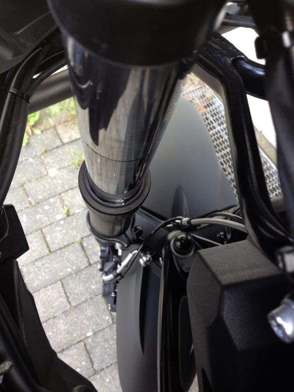

Hey Leute.
Nach meiner ersten längeren Tour mit der Rallye, ist mir etwas Öl an der leicht eingestaubten Teleskop Gabel aufgefallen. Es ist nicht so, das es getropft hat, aber doch etwas feucht an den polierten Stangen und an den Abstreifringen. An der rechten Seite etwas stärker. Ist das normal, oder muss ich zum freundlichen zum abdichten lassen?

Hat meine seit dem ersten Tag. Und wenn ich andere GSen anschaue haben das auch viele.
Meine Werkstatt sagt, dass das kein Öl sei sondern Fett aus der Schmutzkappe.
Ich glaube sie haben Recht: Sobald es erkaltet ist, ist es nicht Öl, sondern Fett.
Durch das bewegen der Gabel wird das Fett flüssig und sieht dann aus wie Öl.

Das ist fast normal und fast bei jeder 12er zu finden. Ist wie Boro schrieb das Fett aus den Streifkappen. Wäre es noch so wenig ÖL würde es seinen Weg der Schwerkraft folgend finden und nach unten wäch laufen. Das Fett bleibt zu 99 % am Rohr bappen. Ich wische es hin und wieder ab, weil der Staub in dem Fett evtl. die Dichtungen zerschmirgelt

Meine GSA hat das auch vornehmlich links.
Das Öl der Gabelholme dient ja nur der Schmierung der Gleitflächen und nicht der Dämpfung. Daher so mein :) kein Problem, solang es nicht läuft.

Genau das Gleiche an meiner Ralley.
Hat jetzt 3000 Kilometer drauf, die erste längere Tour vor 14 Tagen, danach Öl / Fett am Gabelholm.
Habe es erst mal abgewischt und werde es beobachten, denke es ist nur Fett, also nicht schlimm.
