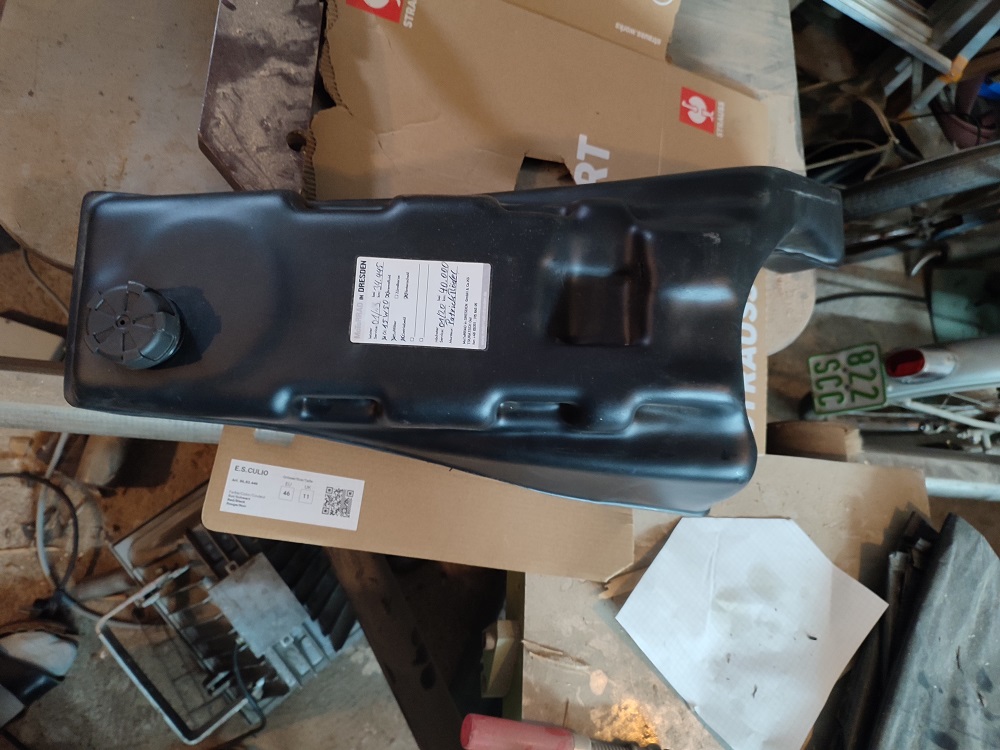

Passt der Zusatztank, der noch undicht ist, bei dem Federbein?

Wegen dem Markustank kommt es auf die Version an die du hast, gabs am anfang zwei.
Majestix95
27.09.2018
243
Kann dir leider nicht sagen welcher es nun is....
Markus würds vermutlich wissen, aber ja du kannst ihn sicher anpassen 😉

Der Manuel wieder, habe mit Ihm schon Kontakt aufgenommen, er kann schon in 3 Wochen liefern ;-), der Tank scheint auch zu passen.
