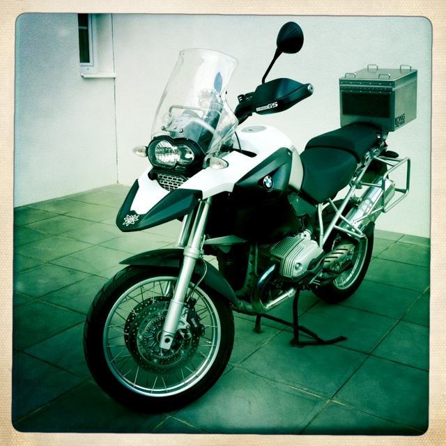

Habe gestern meine "neue" GS bekommen - nicht mehr rot sonder matt weiß..
das alls ohne Lackieren... einfach Foliert und fertig ist der Lack!
Kostet deutlich weniger und wenn es mir nächstes Jahr nicht mehr gefällt, einfach runter damit. 5 Jahre kann man die Folie abziehen ohne Schäden am Lack.
Fotos mache ich am Wochenende auf Tour und kann Euch gerne bei Interesse den Kontakt herstellen. Ist in München der Folierer. Kostet um die 300,- für Tank, Nase und die beiden Seitenteile.. Farben hierbei egal!

Das Alu mit der GS Prägung habe ich absichtlich nicht foliert, da mir das Alu Matt gut gefällt.
Detail Fotos habe ich noch keine gemacht - da ich aber sehr perfektionistisch veranlagt bin und mir meine GS lieb ist, bin ich sehr zufrieden. Unterm Schnabel sieht man halt die "alte" Farbe. Es sei denn, man klatscht hier auf Folie drauf - was mir aber egal ist, da ich selten unterm Schnabel hänge :)

Ich bin restlos begeistert.....Das ich darauf selbst noch nicht gekommen bin :)

Das erste Bild sieht schon mal prima aus!
Würde gerne noch ein paar Bilder mehr sehen...
Und der Preis für alles (Tank, Seitenteile und Schnabel...?) war ca. EUR 300,- ?
Ist wirklich eine Alternative zum Lackieren wenn auch die Details stimmen...
