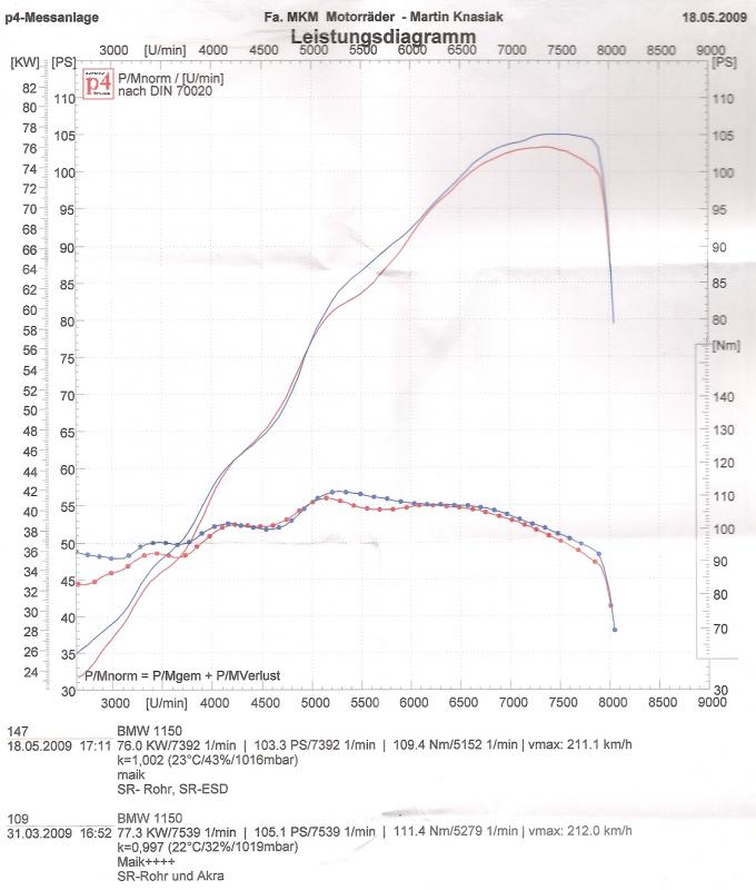

Also die beste Kombination an meiner GS ist SR Y-Rohr und Akrapovic Racing oder SR ESD. Aber leider ist der Akra nicht legal!
Anbei ist ein Diagramm, das zeigt, wie die Werte mit SR ESD und Kat sind!
Man sieht, sie sind nur geringfügig schlechter!
Ich hatte vorher ein Y-Rohr und ESD von Sebring dran. Da waren es 5PS und 10NM weniger!!
Soundmäßig ist der SR eine Konservendose im Vergleich mit dem Akra...
Aber hier immer unter dem Aspekt, wie es an MEINEM Moped funktioniert.
Das heisst nicht, das es woanders auch so ist...
Vor allem sollte man nicht alles verallgemeinern!!
Man kann bei den Boxern nicht sagen, dasunddas bringt soundsoviel PS!!
Stimmt nicht!
Es scheint so zu sein, das jeder Motor anders reagiert.
dafür spricht schon die enorme Serienstreuung der GSén...
