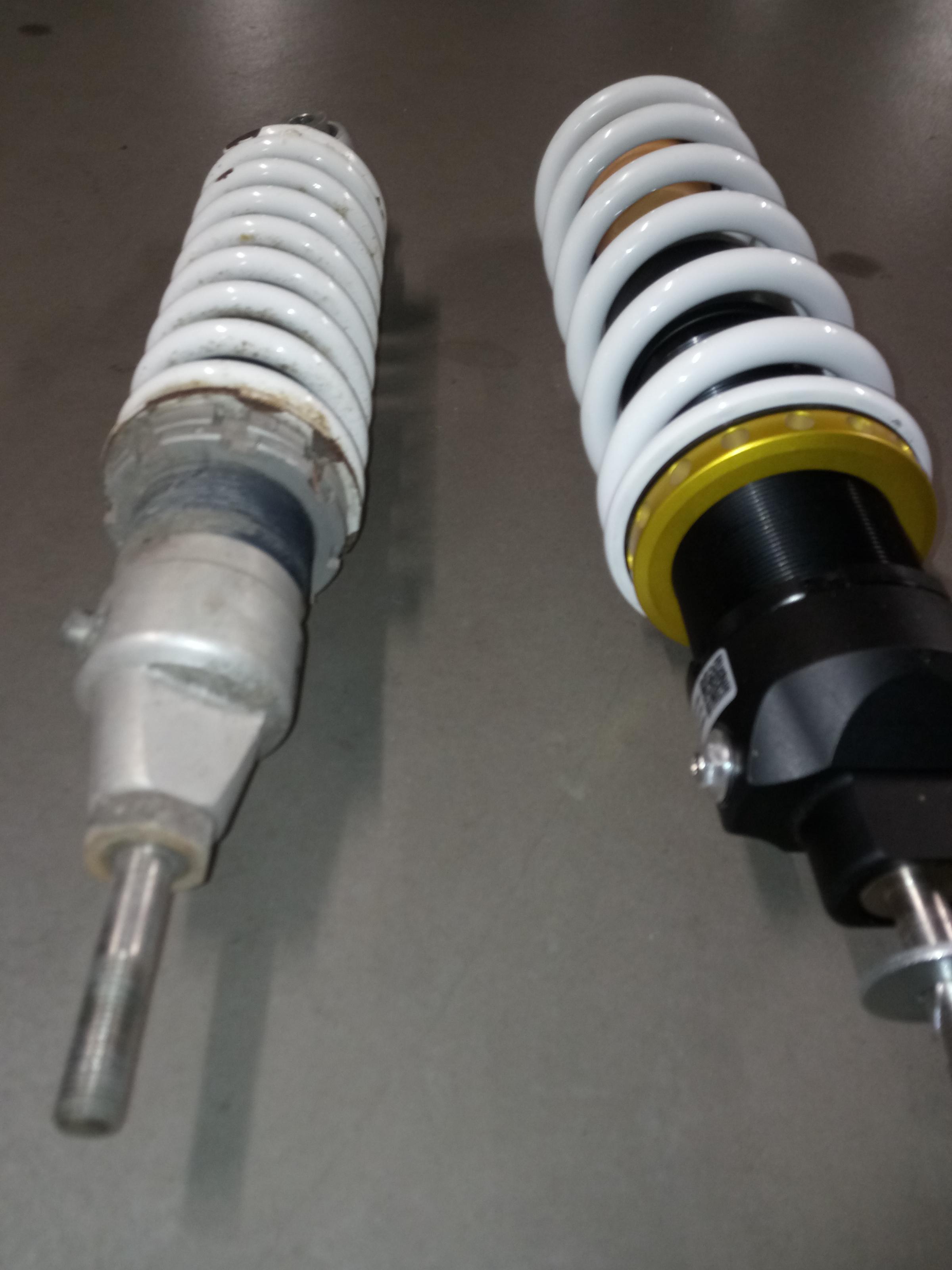

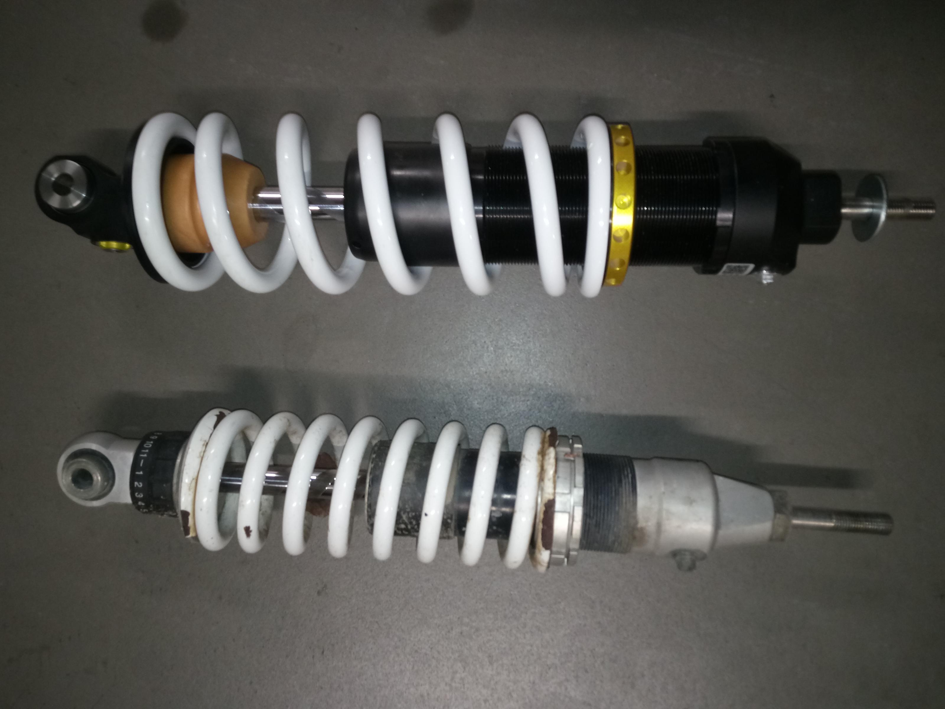

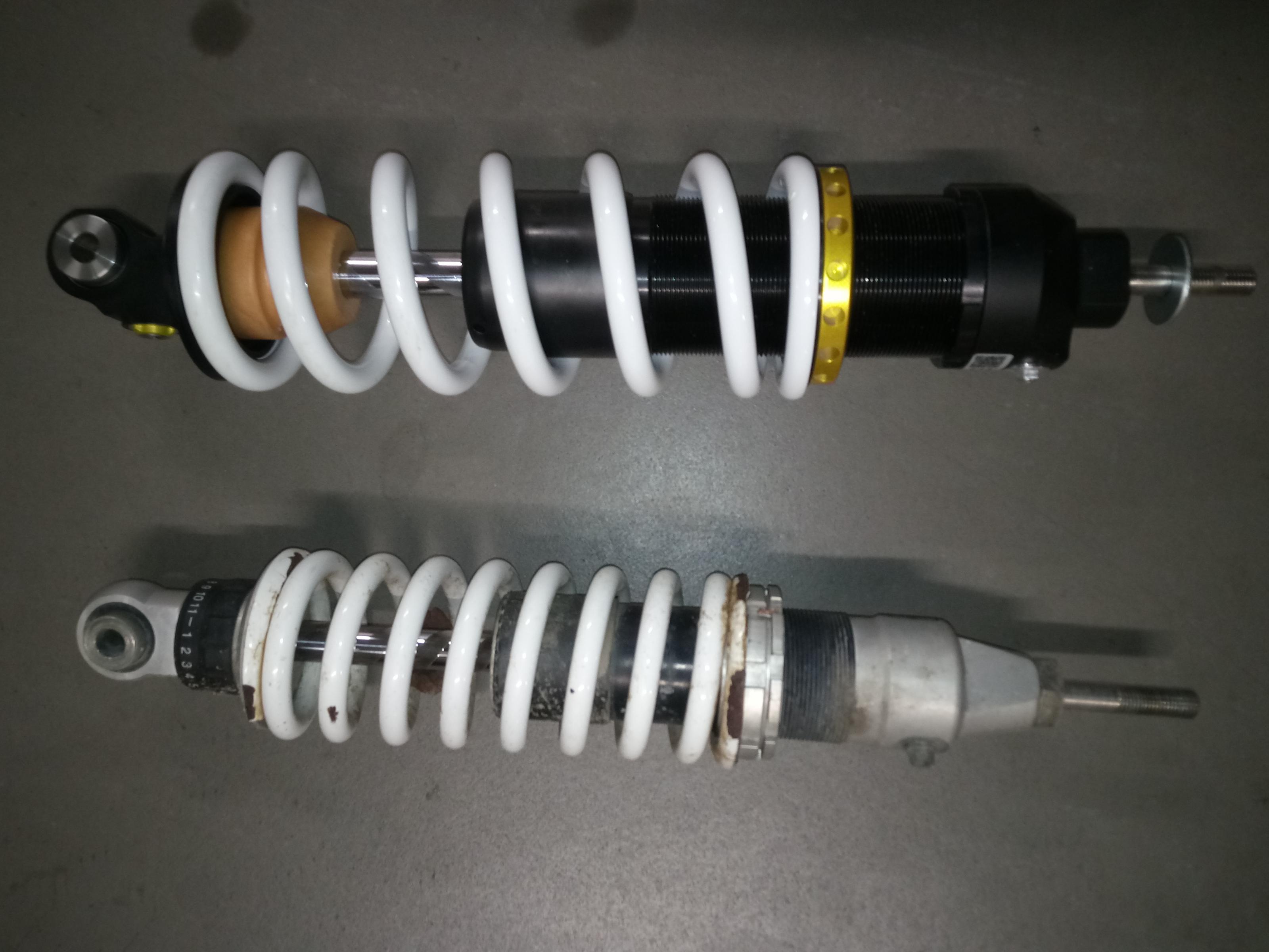

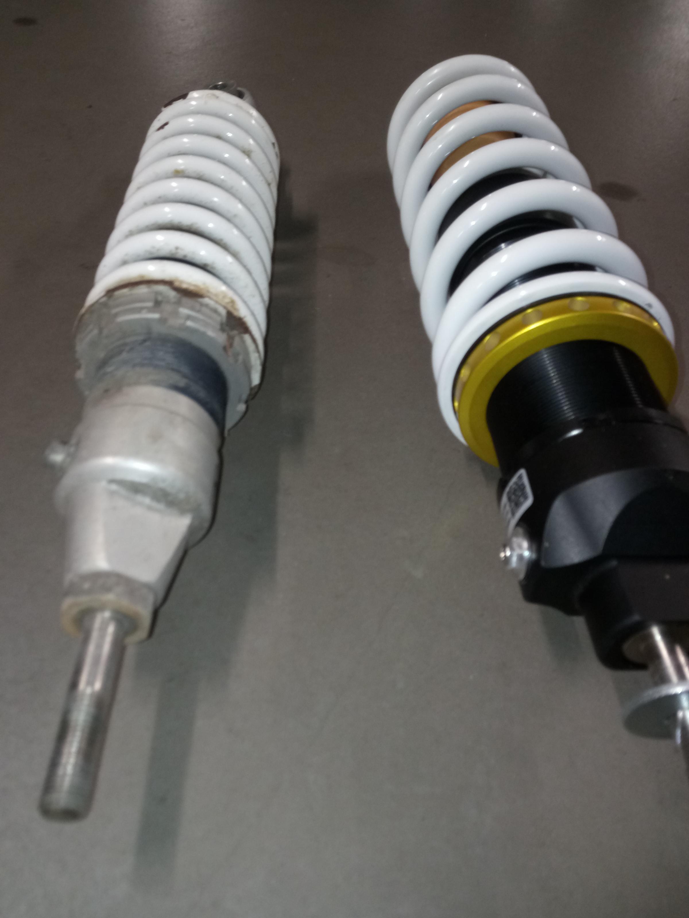

Ich stand mit meiner 1150er ADV vor der gleichen Frage. Mit Sozia und Gepäck (also 220-250 kg Zuladung) auch mal offroad. Assietta, LGKS und so Späße...
Bei Öhlins bekommst Du dafür zwar ein Fahrwerk aber keine ABE. Ich hatte dort online bestellt und bezahlt, nach Ausfüllen des Fragebogens wurde mir das mitgeteilt. Hat mich sehr gewundert, ist aber so. Vielleicht siehts bei der normalen GS anders aus?
Hat mein Projekt auf jeden Fall zwei Wochen verzögert was sehr ärgerlich war.
Falls Dir ABE wichtig ist, würde ich das vorher abklären...
Ich bin dann zu Touratech, die mir ein Fahrwerk mit ABE vorne 60er Feder und für hinten 170er zusammengestellt haben. Preis war quasi der gleiche wie bei Öhlins. Öhlins hat die ABE nur bis zur 56er Feder vorne und 160er hinten wenn ich mich richtig an das Telefonat mit dem Öhlins-Menschen erinnere.
Habe TT erst seit kurzem drin und erste Testfahrten im Gelände waren sehr positiv.
Und falls Du Dich fragst warum die Dinger so sauteuer und auch teurer als Wilbers und co sind: Die Bilder zeigen das neue TT Federbein und das alte von Whitepower (beide vorne)....das ist halt schon ein KLEINER Unterschied!
Ich bin sicher, dass sich (für mich) die Investition gelohnt hat. Ich weiß aber auch, dass ich im Solobetrieb bei perfekten Straßenbedingungen Abstriche machen muss. In der niedrigsten Vorspannungsstufe ist es aber auch hierfür voll ok. Fahre sowieso Stollenreifen und bin kein "Street-Performer".
P.S.: Ich würde mich mit einem Originalfahrwerk nicht auf so eine Reise machen und schon gar nicht mit Sozia...Auch würde ich nicht auf die Aussagen von "reinen Straßenpiloten" wetten, die mit ihren Wilbers o. ä. zufrieden sind aber noch nie mit 50-100 km/h über einen Feld-/Waldweg oder eine Schotterpiste gefahren sind. Offroad/unbefestigte schlechte Staßen im Langstreckenbetrieb mit Gepäck und Sozia ist eine ganz andere Nummer!
Nachtrag: Auf den Bildern sieht es so aus, als wäre dass TT länger als das WP. Hmmm..habe nicht gemessen, leider. Aber es hat alles 100 % gepasst. Ich habe allerdings tatsächlich den Eindruck als wäre die Maschine einen Tacken höher gekommen. Kann natürlich auch an den härteren Federn liegen, die im Stand nicht so weit einfedern wie die alten Dinger.
